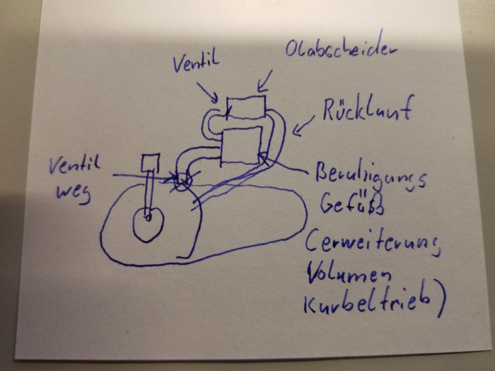

Beitragvon Kwak » Do 08 Okt, 2020 05:31
Das Volumen im Motorraum ist also zu klein um die 500cc Druckwellen aufzufangen.
Du bräuchtest also ein größeres Volumen im Kurbeltrieb.
Das wiederum erreichst du wenn du das Ventil nach dem Behälter setzen würdest, da sich das Volumen das Kurbeltriebs nur ändert wenn das Ventil nach dem Behälter ist.
Dan müsste man natürlich noch einen zweiten Behälter zum ölabscheiden verbauen.
