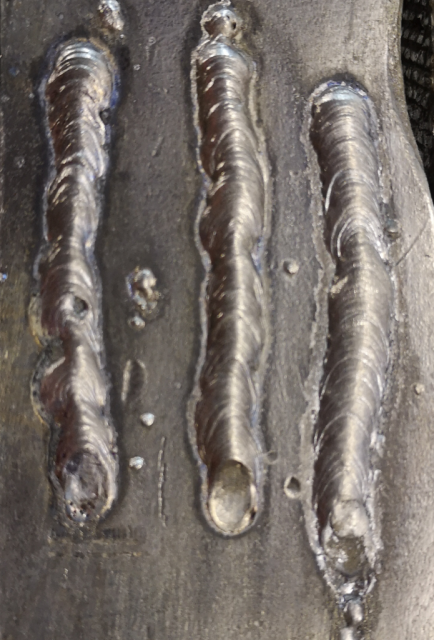

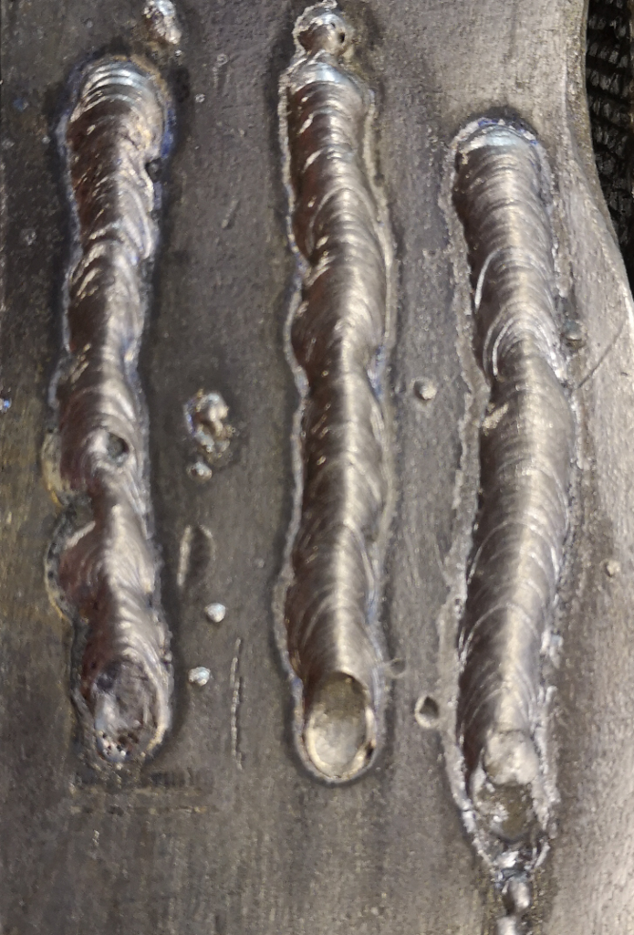

Mein erster Versuch mit 0,9er Fülldraht von Güde also 08/15
in der Mitte Standardprogramm 60V
links - 3V
rechts +2V
Hat weniger gespritzt als mit Elektroden, ich denke bevor der Draht nicht verschweißt ist, überleg ich nicht weiter wegen Gas :-D
Zum Dünnblechschweißen noch einen 06er Fülldraht.
Und einen Elektrodenhalter um die vorhandenen Schweißelektroden zu verbrauchen.
Zuletzt geändert von andi am Sa 03 Okt, 2020 12:32, insgesamt 1-mal geändert.

Beitragvon andi » Sa 03 Okt, 2020 12:31
Der Fülldraht von Güde ist aufgebraucht.
Der ist schön gleichmäßig abgebrannt ohne übermäßig zu spritzen oder Schlacke zu bilden.
Aufgrund dieser Erfahrung habe ich mir diesen Fülldraht geholt https://dbweissenstein.de/produkt/fuell ... -oe-09-mm/
Der ist schei................. spritzt wie deppert! Mit dem bring ich keine schöne Naht zusammen :cry:
Wenn der verbraucht ist, werde ich mir eine Gasflasche holen, is gscheiter :omg:
Vermutlich ist da das Ergebnis eher reproduzierbar.

Beitragvon andi » Do 08 Okt, 2020 19:02
Nach dem ich mir eine Menge Videos übers Schweißen angesehen habe, und viel gelesen habe, habe ich mich mit den Einstellungen gespielt.
Jetzt brennt der neue Fülldraht sehr zufriedenstellend ab und der Ton beim Schweißen ist wieder ein gleichmäßiges Summen.
Passt wieder :smt023
Meine Schweißnähte schauen deshalb noch immer nicht so toll aus :omg:
Da braucht's noch jede Menge Übung!
