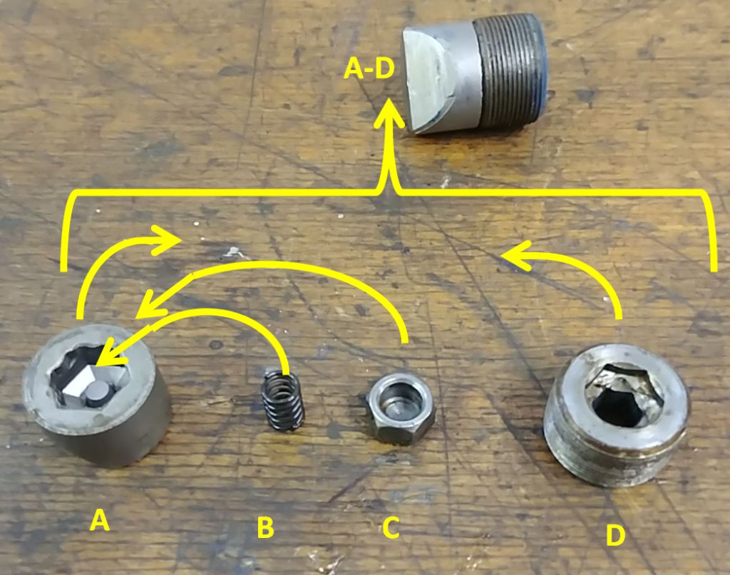

Seitenansicht, Einstellschrauben bereits entfernt, Vordere Backe mit Spindel im Hintergrund
Blick auf die Spindelmutter und die Bohrung wo die Einstellschreuben drin sind
Die Einstellschrauben:
A: Druckstück, das mit der Flanke am Schraubstockschlitten anliegt
B: Feder, die in A drinsteckt
C: Sechskantförmiges Hütchen, das in A und D und auf B sitzt
D: Einstellschraube mit Feingewinde, in der C zum Teil kraftschlüssig verschwindet und somit Teil A und D kraftschlüssig verbindet über den Sechskant.
Im ersten Bild ist die Schnittdarstellung der Einstelldingens auch auf dem Grundkörper dargestellt.
Und genau da knallen meine kognitiven Sicherungen durch
Wie soll denn DAS funktionieren? NUR Teil A und D hätte ich verstanden. Druckstück A wird mit Einstellschraube D an den Schlitten geschraubt, ein ganz wenig wieder gelöst und mit Schraubensicherung mittelfest arretiert.
Aber da ist ja noch Teil B und C... Dadurch wird wirkungsvoll verhindert, das man die ganze Mimik bei eingesetztem Schlitten einstellenkann, weil die Flanke von A mitdrehen will und so mit der Phase des Schlittens kollidiert. Rausschrauben geht nicht, reinschrauben geht nicht.
Kann mir das jemand erklären? Hat da evtl. jemand eine Orginal Bedienungsanleitung? Hier handelt es sich um einen älteren Peddinghaus Matador. Ich habe schon Schraubstockausführungen gesehen, die ein durchgängiges Druckstück haben, welches mit den beiden Schrauben eingestellt wird, aber hier bei meinem sind die Druckstücke ja jeweils an der Einstellschraube mit dieser Federmimik.
Grüße, Jens, ratlos schauend.
