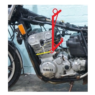

Beitragvon sejerlänner jong » Do 01 Okt, 2020 05:39
Theoretisch habe ich die Lösung.
Ein U ( rot ) hinter den Motor und mit Spanngurt ( gelb ) an der Zylinderbank festgezurrt. Dann den Motor mit einem Kettenzug anheben und aus dem Rahmen schieben, drücken, fummeln.
Fotos der Realität werden folgen. Nicht sofort aber sie kommen.
Beiträge: 3683
Re: Motortausch Motorheber Ausbauhilfe
Beitragvon Dreckbratze » Do 01 Okt, 2020 12:00
das mit dem "U" ist taffiniert! :smt023
