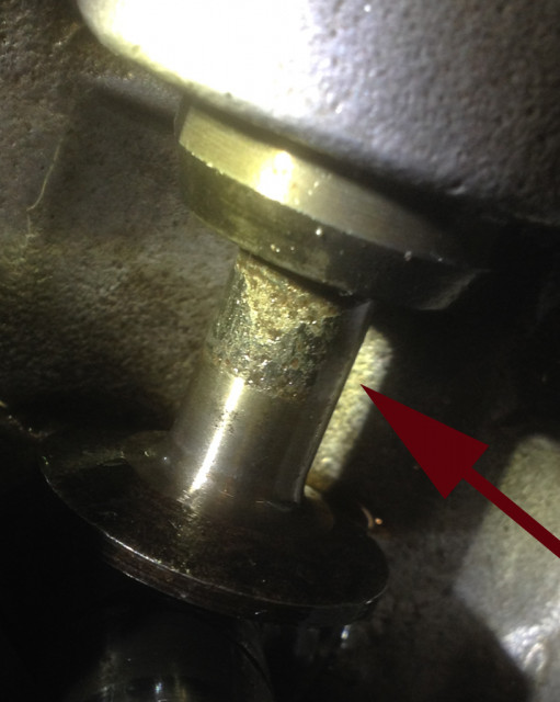

Leute, ich brauche mal wieder Euren Rat.
Seit gestern macht meine 42er Enfield 350 OHV nette Wiwiwiwiwi-Geräusche, die man sich hier anhören kann. Als Ursache habe ich nach einigem Hirnen Pitting am Stößel, der das Auslaßventil betätigt, ausgemacht.
Klingt recht eklig...

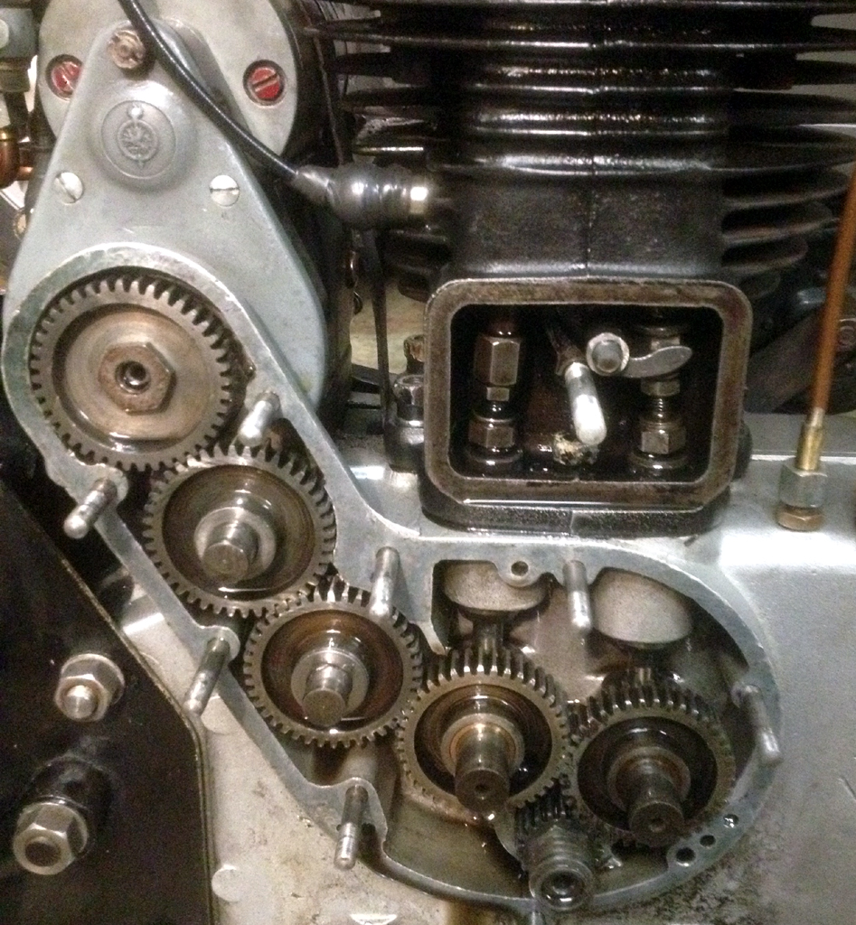

So lassen und ignorieren oder den Stößel (ev. incl. Führung) ersetzen? Dazu müsste vermutlich der Motor gespalten werden, da ich die Welle, auf der der Auslaßnocken läuft, entfernen muss. Die scheint innerhalb des Motorgehäuses gekontert zu sein. Ist in meiner Literatur nicht genau zu erkennen... Ganz ehrlich? Bock darauf habe ich keinen.
Der Stößel hat kein fühlbares seitliches Spiel, läuft und dreht sich seidenweich. Die Ölversorgung ist in Ordnung.
Was meint Ihr? :gruebel:

imho ist das ein Ölproblem.
Zu dünn und zu wenig Zink.
Diese Pittings werden den Motor vorerst nicht killen, aber Neuteile zu beschaffen macht Sinn.

Eigenartig. Der Schaft scheint nicht gehärtet zu sein...

ich würde das nicht ignorieren und mal bei Hichcocks https://accessories.hitchcocksmotorcycles.com/ anfragen ob die Achsen wirklich im Kurbelraum gekontert sind und ob es die Teile noch gibt! Bei den "jüngeren" Enfields sind die nämlich nur eingepresst und man bekommt die Achsen von aussen raus. Im Enfield-Forum gabs da mal einen Bericht darüber... muss ich mal suchen und gebe bescheid!
Ausserdem ist so ein Motorchen recht flott zerpflückt und da kann man dann auch alles andere kontrollieren und mit ruhigen Gewissen auf eine lange Tour gehen :wink:

Rei97 hat geschrieben:imho ist das ein Ölproblem. Zu dünn und zu wenig Zink.
Motoröl ist Procycle 20W-50. Einen Ölfilter hat das Teil schon. Würdet Ihr ein anderes Öl verwenden? Hurra, ein Ölthread! :fiessgrinz:
hiha hat geschrieben:Eigenartig. Der Schaft scheint nicht gehärtet zu sein...
Ich möchte niemandem zu nahe treten, aber vielleicht ist das indisches Material?!? Fast alles, was ich da an Enfield-Teilen in den Händen hatte, gefiel mir nicht wirklich.
vitaminski hat geschrieben: ich würde das nicht ignorieren und mal bei Hichcocks https://accessories.hitchcocksmotorcycles.com/ anfragen ob die Achsen wirklich im Kurbelraum gekontert sind und ob es die Teile noch gibt! Bei den "jüngeren" Enfields sind die nämlich nur eingepresst und man bekommt die Achsen von aussen raus.
Dass die Achsen nur eingepresst sein könnten hatte ich gar nicht bedacht! :omg: Ich guck mal danach. Über ´nen Link zum Beitrag im Enfield-Forum würde ich mich freuen! Stößel und Führungen gibt es anscheinend noch: https://www.hitchcocksmotorcycles.com/p ... -pages/902

Da ist nix gekontert. Eh, hätte ich auch selbst drauf kommen können. :omg: Meine Literatur verweigert sich zwar, aber bei hitchcocks findet man die "cam spindles": https://accessories.hitchcocksmotorcycl ... ages%2F902

Beitragvon andi » Sa 07 Nov, 2020 21:18
Die Achsen hab ich von innen raus geschlagen, nachdem ich die Gehäusehälfte auf 180 Grad aufgeheizt habe.
Umgekehrt genauso.
Die Führungen die ich neu gekauft habe, hab ich entsorgt, die waren alser neuer so schlecht das sich er Einbau nicht gelohnt hätte.
Also hab ich nur die Tassenstößel gewechselt, das geht wenn die Achsen ausgebaut sind ohne Probleme.
Dann hast gleich die Gelegenheit die Kurbelwellenlager zu tauschen, die Gehäusehälften zu planen und alles abzudichten ;)

Nicht wenn er schon Ölfilter hat. Ausserdem halte ich den Schaden an der Stelle nicht für Ölbedingt. Höchstens KEIN Ölbedingt :-D

Ich glaube mich zu erinnern, dass Deine Bronzeführungen hatte. Jonas' hat Grauguss, das würde das Scuffing (kein Pitting!) erklären, wenn die Stößel zu weich sind.

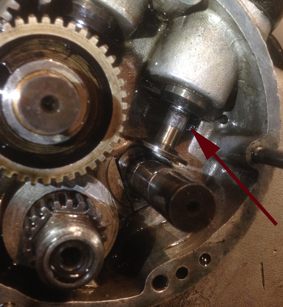

Nockenwellen-Zahnräder und Cam Spindles sollten bei mir ok sein.
Morgen setz ich mich mal in Ruhe vor die Enfield und hirne am Objekt. Irgendwie müssen die Führungen ja auch raus. Muss dafür der Zylinder runter? Wie soll das gehen? Die Führungen von unten rausdrücken? Den Motor zerlegen möchte ich eigentlich unbedingt vermeiden. :gruebel: Wir werden sehen.

Beitragvon andi » So 08 Nov, 2020 16:53
Einen Tappet Guide Extractor hat der Uwe (KNEPTA) von mir erstanden.
Die Welle würde ich nicht so rauswürgen, von innen rausschlagen wenn das Gehäuse heiß ist, ist minimal invasive :wink:
Die Chance, das nach dem Einbau alles wieder winkelig ist ist einfach größer :smt023
