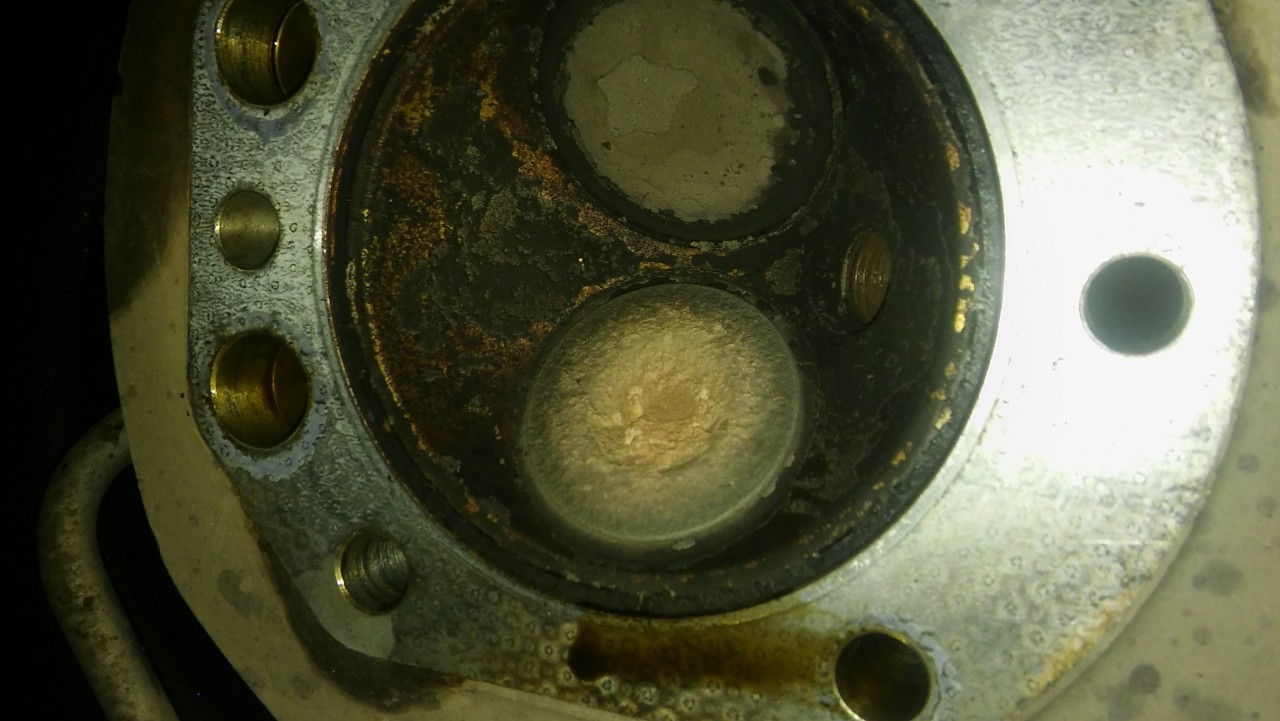

Linker Kopf samt Zylinder runter, durchaus einige Ablagerungen, aber kein Öl zu sehen. Der Auslasskanal eher grau weißlich belegt, Einlass sehr sauber. Kolbenoberseite und Brennraum mit teilweise recht starke Ablagerungen, besonders am Auslassventil ein harter Belag:

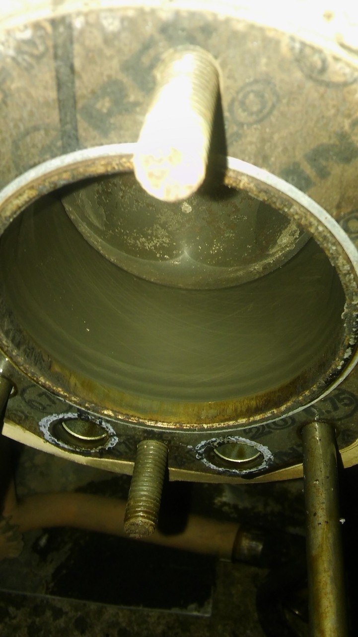

Die Zylinderlaufbahn sieht perfekt aus (Nikasil):

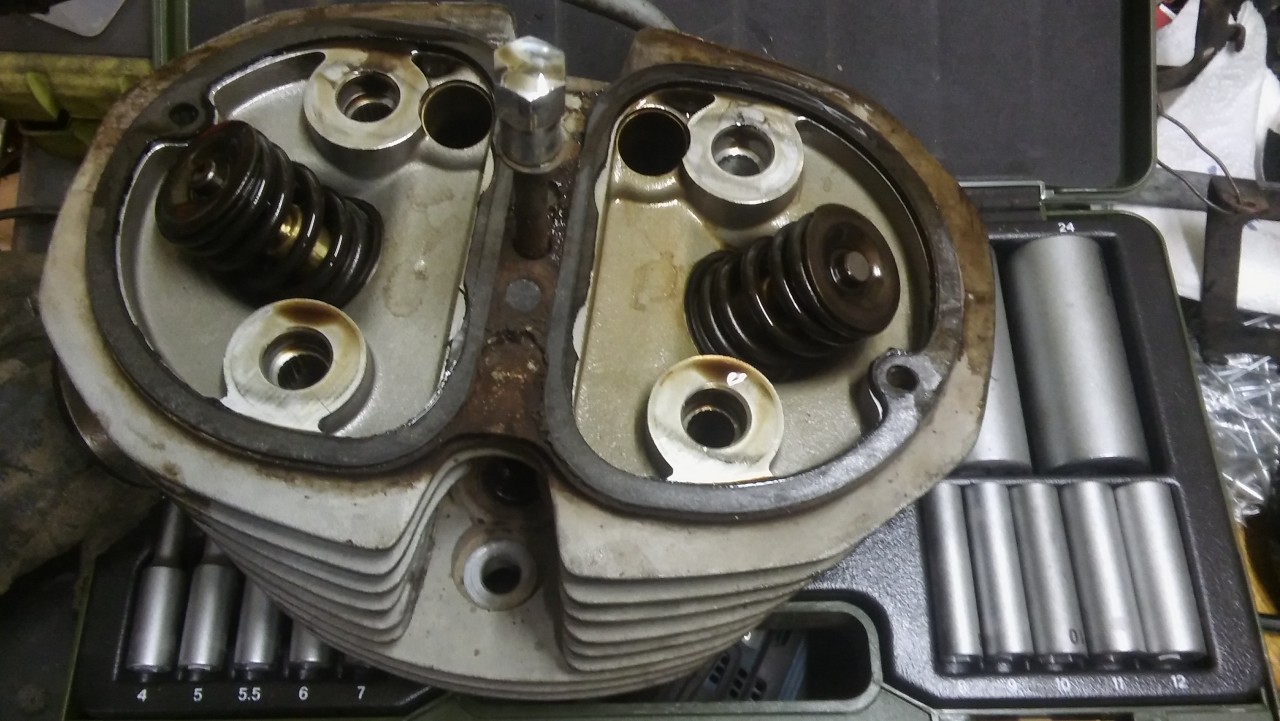

Die Kopfoberseite sieht erstaunlich sauber aus. Man sagt ja immer, dass bei verschlissenen Ventilführungen der Bereich um Auslassventil sehr dunkel wird. Hier bei mir nur leicht verfärbt (das sieht beim rechten Kopf auch so aus):

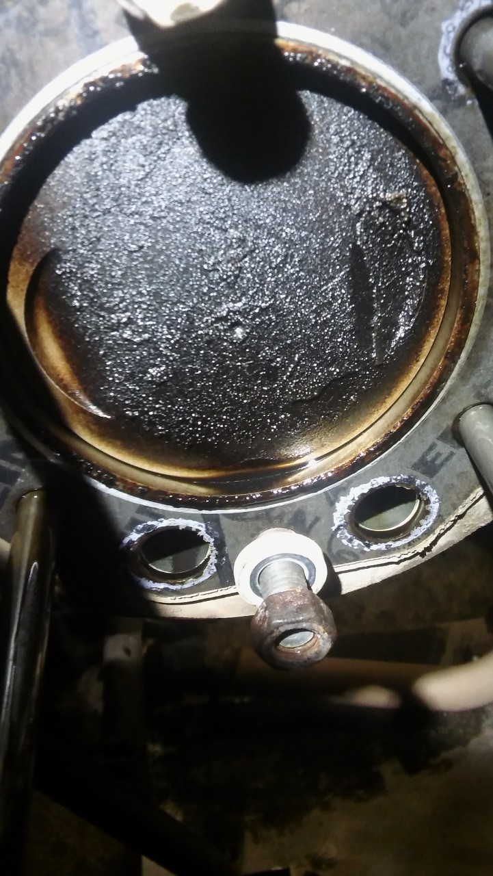

Also weiter zum rechten Zylinder, und dort findet sich dann auch die Ölsenke:

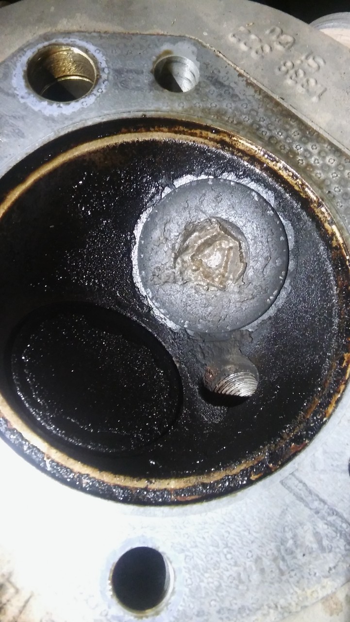

Hier steht alles im Öl. Der Vergaser ist mit einer rußigen Schicht innen belegt, der Einlass richtig ölig (dort standen Pfützen), der Auslass kohlrabenschwarz und der Brennraum, naja, siehe Bilder.
Naja, ok, Ventilführungen verschlissen, dachte ich mir, bei der Laufleistung keine Überraschung. Aber warum auf beiden Seiten so krass unterschiedlich?

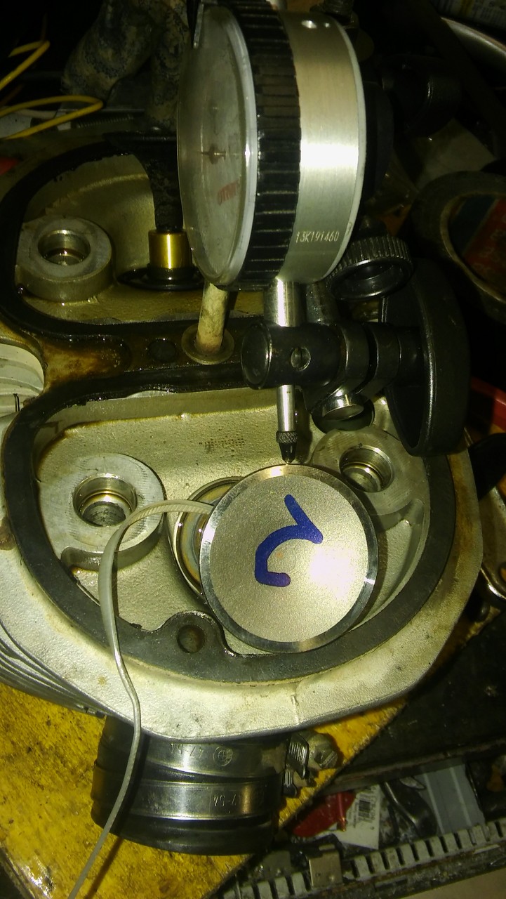

Den rechten Kopf zerlegt, im Handbuch finden sich Sollwerte (Kippspiel mit einem neuen Ventil darf 0,7mm nicht überschreiten in Längsrichtung). Und gemessen.
Ein Bild exemplarisch, gemessen hab ich natürlich 4mal laut Handbuch, zweimal den Einlass, Ventil von oben und von unten gesteckt, und das Gleiche am Auslass nochmal:
Die Werte:
Einlass,Brennraumseite: 0,24mm
Auslass, Brennraumseite: 0,46mm
Einlass, Kipphebelseite: 0,18mm
Auslass, Kipphebelseite: 0,33mm
Diese Werte finde ich sehr gering und wirklich weit weg vom Verschleißmaß.

Dann noch den rechten Zylinder inspiziert. Lauffläche einwandfrei, auch der Kolben, die Kolbenringe und der Abstreifring sehen auf den ersten Blick einwandfrei aus.

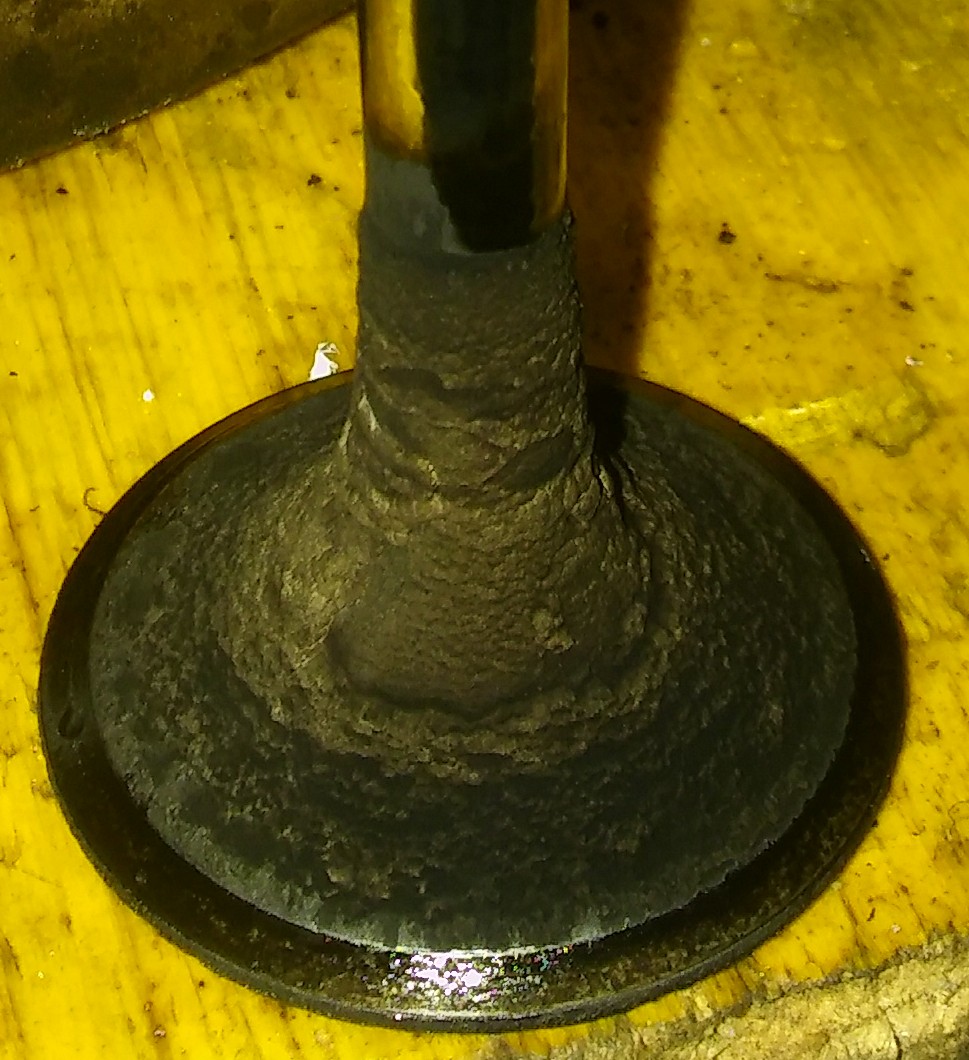

Einzig auffällig ist der Auslassventilsitz, der schmutzig ist, hier am Ventil fotografiert:
Aber das erklärt nicht den Ölverbrauch...

...und wenn ich mir die Ventile anschau, dann würd ich die Sitze fräsen, nicht einschleifen. Die Sitze sind ganz schön breit geklopft.

Die Motorentlüftung werde ich mir natürlich auch nochmal genauer anschauen, auch wenn ich die als Ursache ausschließen kann.
Einen kippelnden Kolben halte ich für unwahrscheinlich, dazu sieht er einfach zu frisch aus. Zumal dafür ja der Abstreifring zuständig ist. Sollte also keinen Einfluss haben.
Bis jetzt ist Uwes Erklärung die einleuchtendste.
Ich wer mich nochmal durchs Handbuch wühlen, was man noch so messen kann. Laut Hans' Bemerkung sollte ich mir die ventilsitze auch genauer anschauen. Falls da was zu tun ist, muss ich die Köpfe eh zum Instandsetzer schicken, da hab ich keine Möglichkeit, was zu tun. Wobei das angesichts der Laufleistung eh angebracht ist...

Bei den Nikasilzylindern verschleißen die Kolben manchmal eher als die Zylinder. Das kann man zur Vorsicht ruhig mal messen.Wenn der Kolben gut aussieht, ist er wahrscheinlich in Ordnung.
Da die Motoren keine Ventilschaftdichtungen haben, brauchen sie im Schiebebetrieb Öl, wenn die Führungen oval geworden sind. Sowas fängt an ca 50 tkm an und zw 90 tkm und 130 tkm müssen die Köpfe halt mal überholt werden. Neue Führungen, neue Ventile, Sitze nachfräsen, neue Federn. Dann ist wieder mindestens 90 tkm Ruhe, wenn es richtig gemacht wurde.
