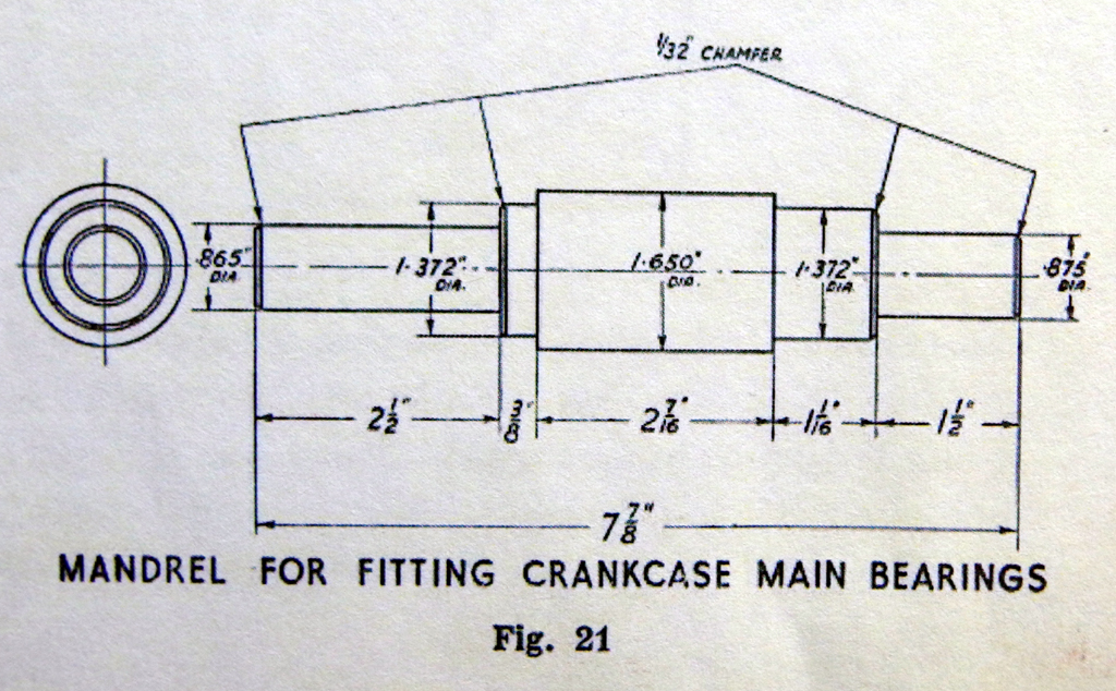

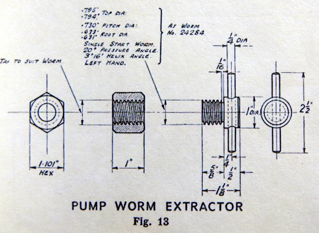

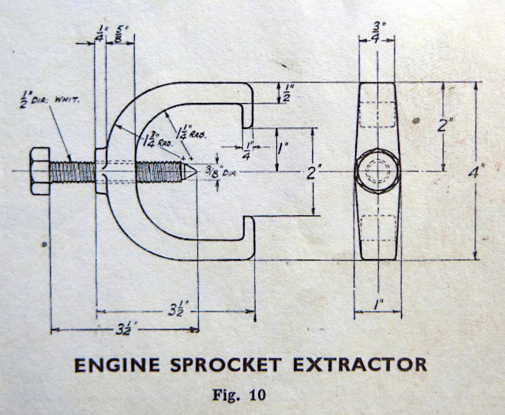

Es gibt hier einiges an Literatur. Abbildungen von Service Tools (allerdings nicht bemaßt) findet man da zum Beispiel.
Außerdem gibt es noch die Motorcycle Maintenance and Repair Series von C.A.E. Booker. Hab ich noch nie reingucken können, kann also nichts dazu sagen.
Im WORKSHOP MAINTENANCE MANUAL for the ROYAL ENFIELD 350 c.c. O.H.V. MODELS WD/CO und WD/CO/B vom Oktober 1949 finden sich ein paar bemaßte Zeichnungen. Dieses Manual habe ich hier als Ausdruck liegen.
Beispiele:
