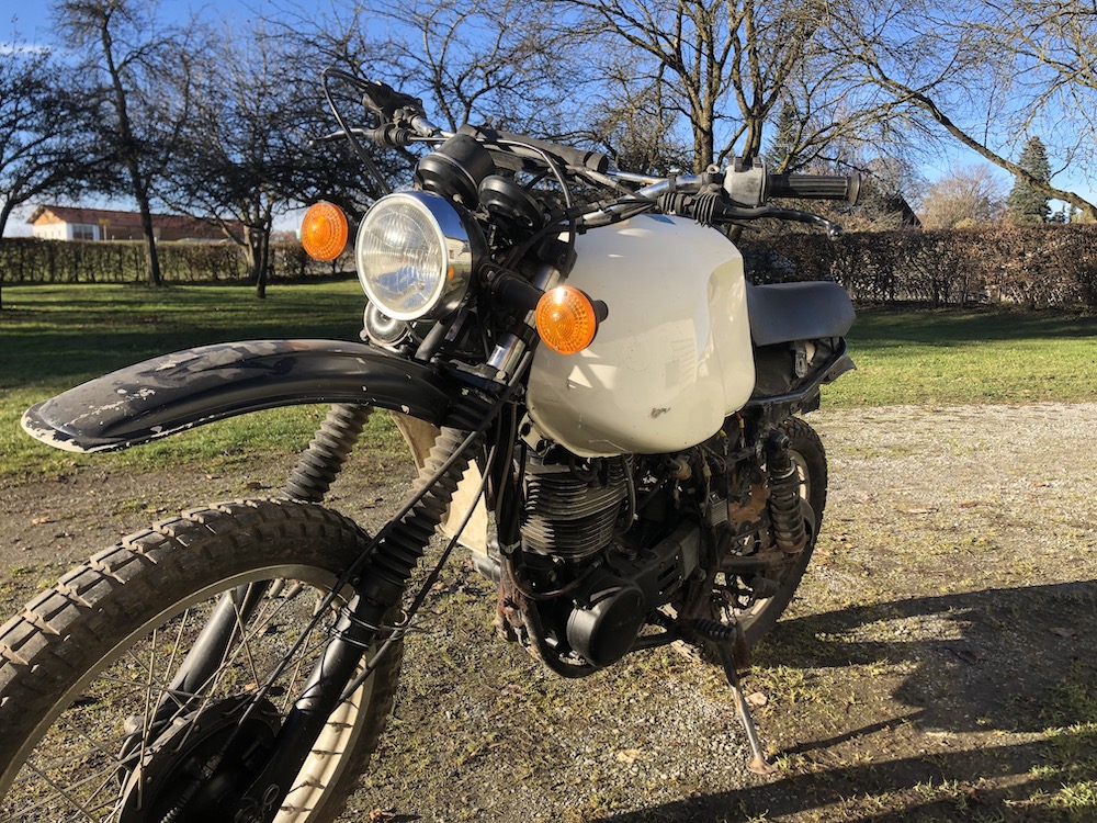

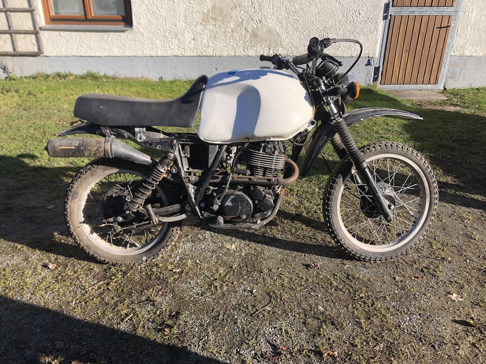

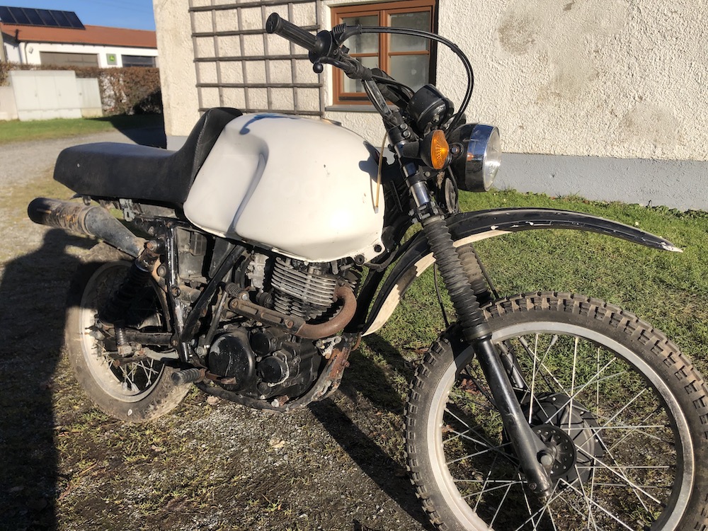

In diesem Fred möchte ich den Wiederaufbau einer XT500 1U6 festhalten, Fragen stellen, Tips erhoffen und Verbesserungen/Veränderungen diskutieren.
Erstzulassung war 1986, obwohl dieser Typ 1977 rauskam und schon 1978 von der 2H1 abgelöst wurde.
Sie hat die Telegabel mit vorverlegter Achsaufnahme, die erstamls 1980 mit dem Typ 4E5 auf den Markt kam.
Weiter bin ich noch nicht vorgedrungen, wer weiß was es da noch für Überaschungen geben wird.
Einige Teile fehlen: Tacho, Schalthebel, Seitenteile, Blinker hinten.
Auffällig, ganz klar, das mönströse Tankfaß. Es wird sicherlich eine Aufgabe werden diesen Tank so auf dem Moped zu platzieren, daß er die Erscheinung nicht erschlägt. Momentan ist er nur mal so aufgelegt. Auch die Sitzbank ist nicht Original, sie soll so umgebaut werden, daß sie zum Tnak paßt.

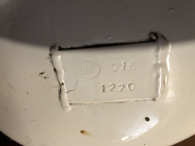

Vielleicht weiß jemand von euch, wer der Hersteller des Tankes sein könnte. Ein Foto einer eingeschlagenen Nummer hängt hier an.

Es wird keine Restauration. Es wird eine Gebrauchsreisemaschine.
So, hier noch ein paar Fotos:

sieht aus wie ein Tank für eine ältere BMW. Heinrich?

Der ES-Tank isses nicht?

Auf dem SR Gespann ist ein Tank der auch diese Kniedellen, nennt man das so?, hat. Ist als Hoske Tank eingetragen. Ich schau nach der Nummer.
Von ES ist er nicht. Es sei denn die hätten noch ein anderes Modell gefertigt.

Heinrichtank war schon mal ganz gut. Habs natürlich gleich in der Websuche eingegeben und wie es der Algorithmus so will ploppte ein Reinschlüsseltank auf! Bingo, der ist es! 31 l Fassungsvermögen. Der einzige von Reinschlüssel gebaute Stahltank. Gutachten war auch leicht zu finden. Es ist der Typ 016. Jetzt brauche ich nur noch eine Plakette ankleben und einen Tankdeckel der Fa. Blau; Typ GV 46/94 AoL oder der Fa. Cawi; Typ 148/40 A, jeweils mit Entlüftung. Gut Benzinhahn brauchts auch noch. Im Tank ist eine kleine Delle, ähnlich einem Hageldesign. Lässt sich vermutlich einfach entdellen.
Der Tank war tatsächlich original für die XT500 und hat deshalb die entsprechend passende Befestigung. Auf den Fotos sitzt der Tank zu hoch, da vormals ein Acerbistank drauf (und eingetragen) war. Der brauchte wohl einen Sockel. Läßt sich einfach abschrauben.
