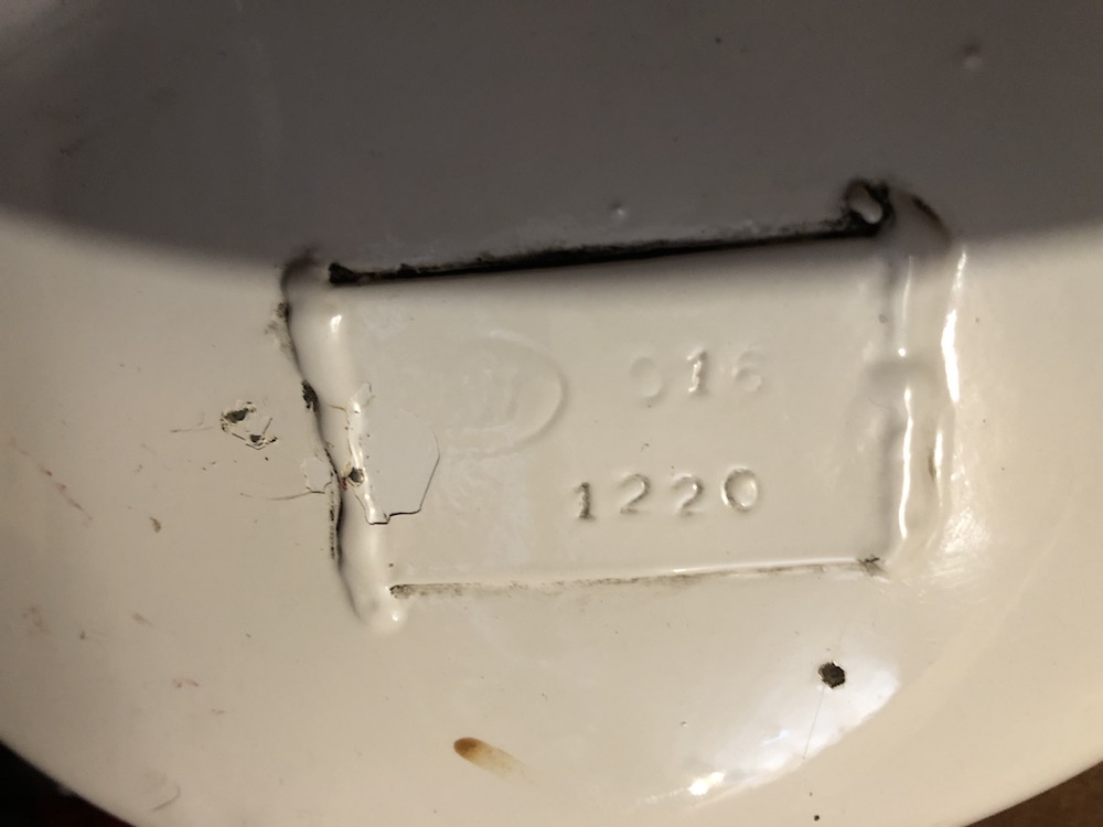

Vielleicht weiß jemand von euch, wer der Hersteller des Tankes sein könnte. Ein Foto einer eingeschlagenen Nummer hängt hier an.

sieht aus wie ein Tank für eine ältere BMW. Heinrich?
Re: XT 500 1U6 Aufbau
BeitragVerfasst: Di 24 Nov, 2020 06:30
von hiha
Der ES-Tank isses nicht?
https://www.ebay.de/itm/143828952225

Auf dem SR Gespann ist ein Tank der auch diese Kniedellen, nennt man das so?, hat. Ist als Hoske Tank eingetragen. Ich schau nach der Nummer.
Von ES ist er nicht. Es sei denn die hätten noch ein anderes Modell gefertigt.

Falls es ein ES ist, der war so ausgenommen dass er hinten auf der Sitzbank aufgelegen ist. Auf der Originalsitzbank. Die hier gezeigte schaut nach XT600 aus. Ob man da überhaupt noch was investieren sollte? Der Tank ist ein Monster ...
Die Tankfrage ist ja eine der großen, bei der XT500. Als Reisemaschine wirst mit den 7.x Litern vom Originaltank kaum glücklich werden.
Und aufgrund des breiten Öltanks passt da recht wenig von anderen Motorrädern.
SR500 ist deutlich länger.
Und 18-20 Liter reichen für eine Reisemaschine, auch gewichtsmäßig sind die 34 Liter vom ES-Tank nicht ideal vorne.

Heinrichtank war schon mal ganz gut. Habs natürlich gleich in der Websuche eingegeben und wie es der Algorithmus so will ploppte ein Reinschlüsseltank auf! Bingo, der ist es! 31 l Fassungsvermögen. Der einzige von Reinschlüssel gebaute Stahltank. Gutachten war auch leicht zu finden. Es ist der Typ 016. Jetzt brauche ich nur noch eine Plakette ankleben und einen Tankdeckel der Fa. Blau; Typ GV 46/94 AoL oder der Fa. Cawi; Typ 148/40 A, jeweils mit Entlüftung. Gut Benzinhahn brauchts auch noch. Im Tank ist eine kleine Delle, ähnlich einem Hageldesign. Lässt sich vermutlich einfach entdellen.
Der Tank war tatsächlich original für die XT500 und hat deshalb die entsprechend passende Befestigung. Auf den Fotos sitzt der Tank zu hoch, da vormals ein Acerbistank drauf (und eingetragen) war. Der brauchte wohl einen Sockel. Läßt sich einfach abschrauben.

Es gab für die XT einen schönen Baja Tank, so um die 13-14 Liter, ich glaube auch von Acerbis.
Den ES hätte man daran erkannt das er unten fast gerade ist und 2 Röhrchen hat die unten jeweils aus den Tankhälften raus kommen um die beiden Tanktaschen zu verbinden. Sehr praktisch wenn man den Tank abnehmen will :omg: . Ferner ist mit dem Ding kein Knieschluss möglich. Fazit: zum Glück ist er es nicht. Das 30 Liter Monster sieht eigenltich ganz cool aus, vor allem zentralisiert es die Masse wohl weit unten, oder? Dürfte sich gut fahren wenn man den Knieschluss eingermaßen hinbekommt. Derber Look inklusive...

Bei der Recherche nach dem Tank bin ich auf das XT-SR 500 Forum gestoßen, dort hatte ein Mitglied genau den gleichen Tank (gleiche Fertigungsnummer) - Vorbesitzer also! http://sr-xt-500.de/phpBB2023/viewtopic ... 08653bd6f6
