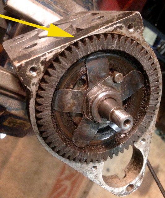

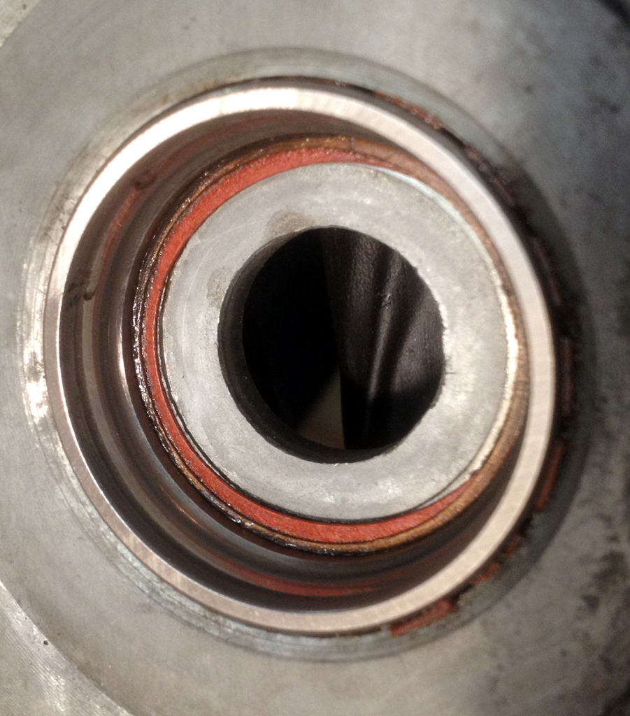

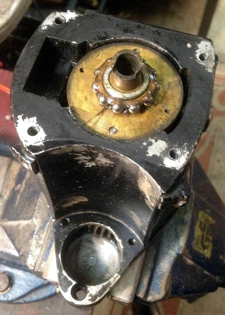

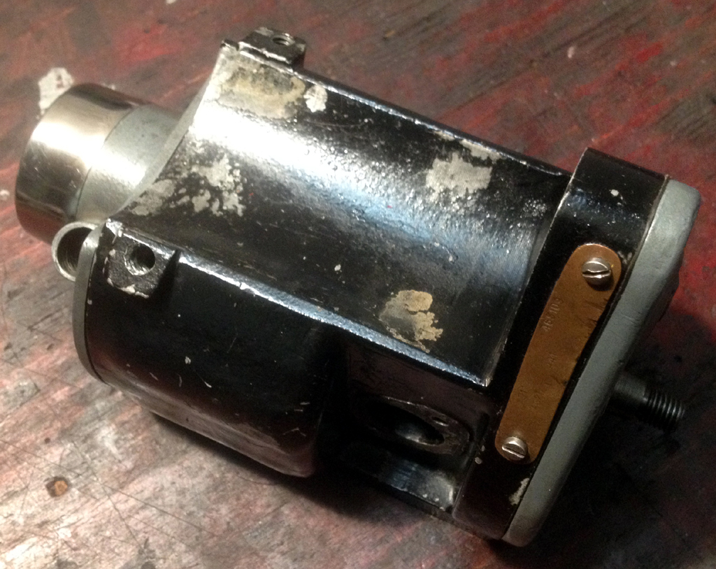

Letztlich habe ich mich mal mit der Thematik "Zündmagnet" beschäftigt und herausgelesen, dass einige der besagten Symptome auf ´nen sterbenden Magneten hinweisen können. Würde mich nicht wundern. 80 Jahre altes Material, und dran rumgepfuscht hat außerdem jeder schon mal...

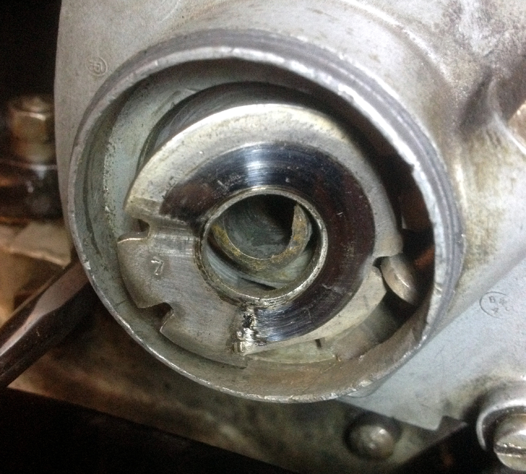

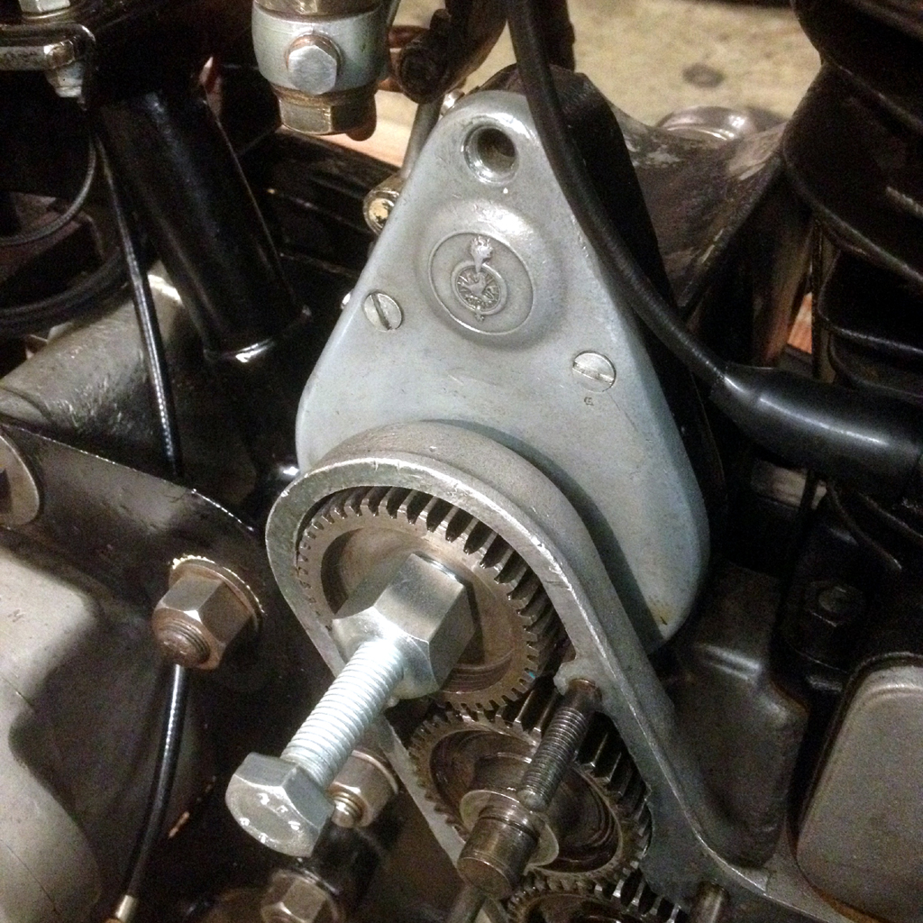

Heute also den Magneten vom Moped entfernt und begutachtet. Mein Eindruck: Hart verschlissen, kaum Widerstand beim Durchdrehen, diverse vermurkste Gewinde, sinnlos reingestopfte Unterlegscheiben, und eben 80 Jahre altes Material.

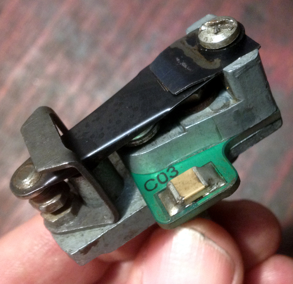

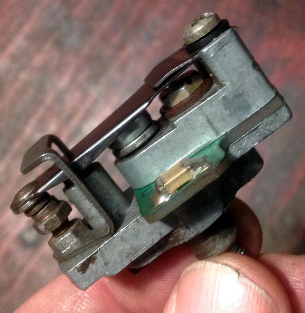

Irgendjemand hat mal ´nen EasyCap Condensator eingebaut. Die Jungs habe ich jetzt angeschrieben und gefragt, ob sie den Magneten überholen würden. :omg:
Hier nun die üblichen Photos. Im Gegensatz zum Dynamo kann ich da herzlich wenig selbst reparieren, fürchte ich. Ich hab das Ding auch garnicht groß zerlegt... Bissl beguckt, Bestandsaufnahme gemacht, wieder zugeschraubt. :omg:

...heute dann Gewinde repariert, Schrauben passend gemacht, Reinigungsarbeiten.

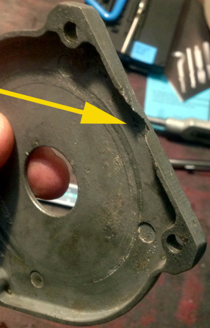

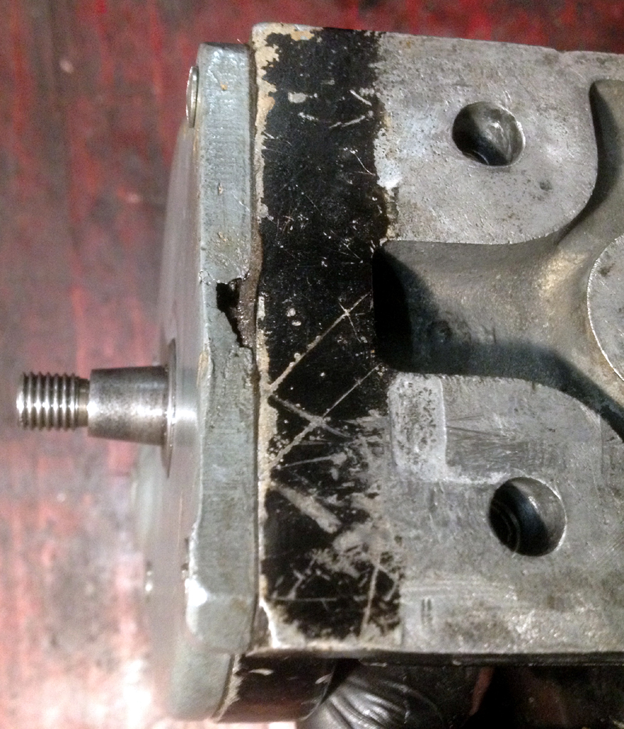

Frage:

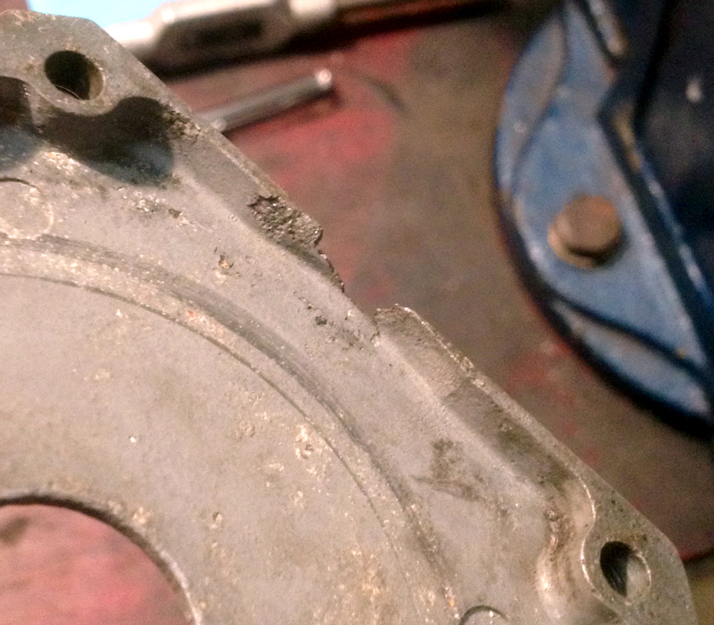

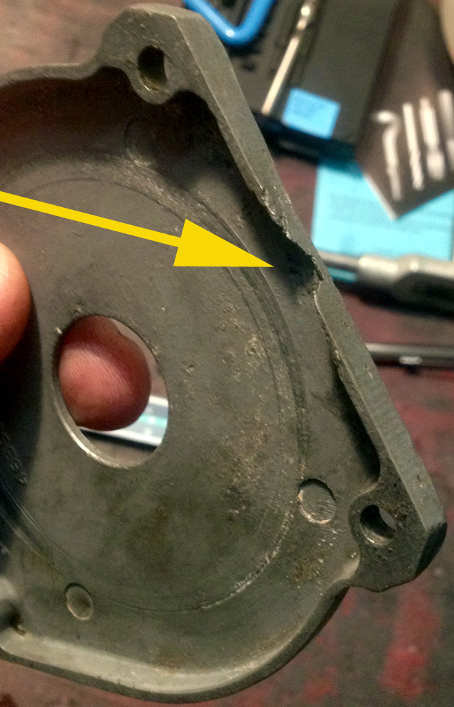

Habt Ihr eine Idee, ob man das hier reparieren kann? Von außen ein winziges Blech darüber (hart)löten? Und falls ja: Würde sich hier jemand finden, der das übernehmen kann und möchte? Meine Möglichkeiten übersteigt das leider, fürchte ich.
Ansonsten halt Knetmetall. :ugly:

Beitragvon sejerlänner jong » Sa 28 Nov, 2020 09:30
Mir wurde zum Thema Magnet Fa Laubersheim / Pfalz genannt.
Btr. Deckel löten. Was ist das für Material?
Silberlot und Brenner habe ich. Taugt das dafür?
Beiträge: 3658

Beitragvon hiha » Sa 28 Nov, 2020 17:11
Laubersheimer wird kontrovers diskutiert.
Ja, Material wär interessant.

Beitragvon Jonas » Sa 28 Nov, 2020 23:56
hiha hat geschrieben: Ja, Material wär interessant.
Schwer zu sagen... Nicht magnetisch. Für Alu ist´s zu schwer, zu dunkel, zu bröselig. Könnte Zink sein?! :gruebel:
Der Magnet geht jetzt an Bill Brown, brightspark magnetos. Sympathischer Mailkontakt, seine Herangehensweise gefällt mir, und es gibt diverse positive Berichte in der Engländer-Szene. Der Mann scheint zu wissen, was er tut und wovon er schreibt. Das sollte passen. Hoffentlich. Ist ja letztlich immer ein Nervenkitzel, sowas. :shock:

Beitragvon schnupfhuhn » So 29 Nov, 2020 09:59
Könnte Zinkdruckguss sein. Schau mal ob irgendwer bei den Engländern von Zamak spricht oder schreibt. Das war ein gängiger Name. Großes Blecherl drauf pappen, wenns stilecht ausschauen muß mit zwo Linsenkopfschrauberln mit Schlitz fürs Auge. Aber da muß Material da sein, bearbeiten, Gewindeschneiden und so nur da wo Du ein bisserl Materialstärke hast.

Beitragvon Jonas » So 29 Nov, 2020 12:14
Ja, das scheint Zamak zu sein.
Hier gibt es auf sonderlote.de Infos, wie und womit man das Zeug reiblöten kann. Wenn man es denn kann. Ich hätt´ ja durchaus Freude daran, das zu probieren, aber ich hab´ nur den einen Deckel, und den eventuell zu vermurksen ist mir zu riskant.
Mal schauen, was Bill Brown dazu sagt. Vielleicht hat er ´nen intakten Deckel im Fundus, dann spiel ich mit meinem defekten Teil mal rum. Falls das alles nix gibt: Loch zukleben. Für mechanische Bearbeitung (kleine Schräubchen einsetzen, Blechlein drüber) scheint mir das Material zu fragil. :gruebel:
