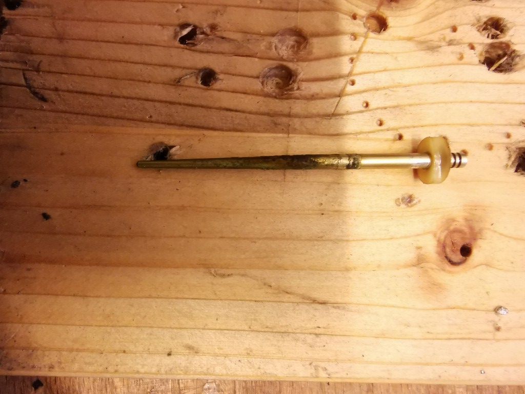

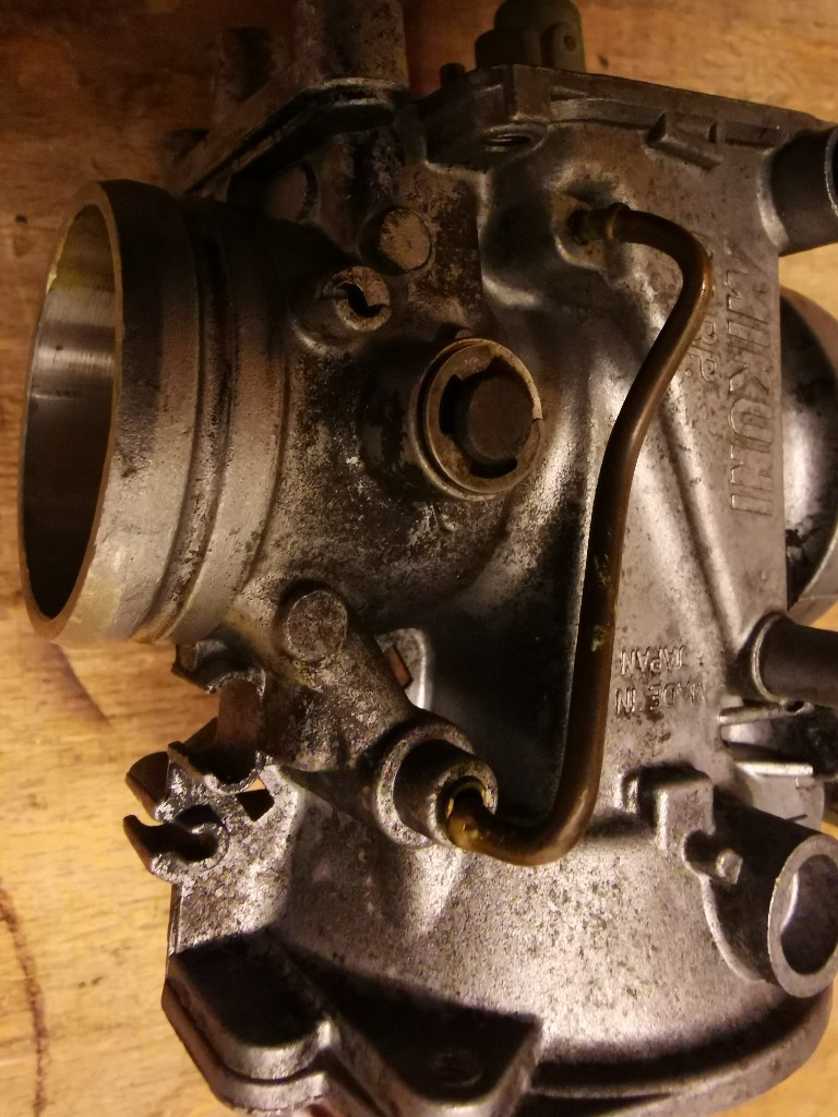

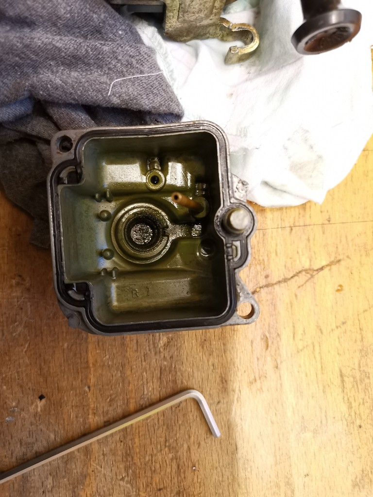

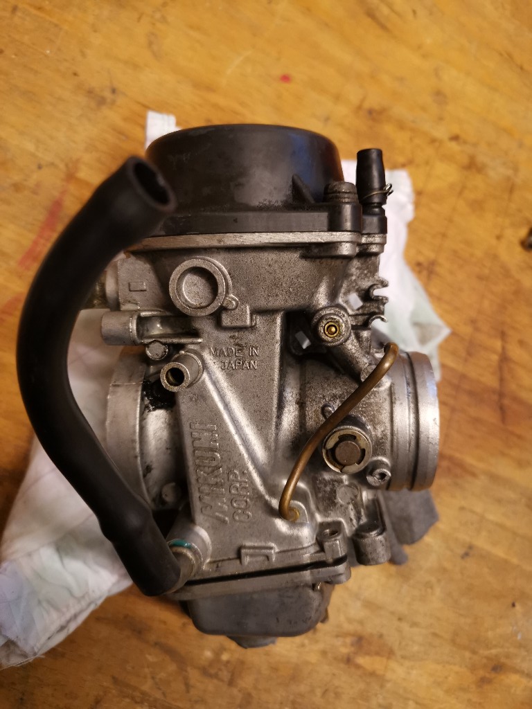

Jedenfalls wollte ich diesen Vergaser einmal renovieren , um dann fix umstecken zu können, weit gefehlt. Denn dieser ist nicht nur total versifft, nein auch das Messingröhrchen vom Choke zur Schwimmerkammer ist abgebrochen.
Oben am Choke ist es abgebrochen und unten an der Kammer konnte ich es ganz einfach mit hin- und herdrehen abziehen. Ging also schön einfach, und so dachte ich, geht oben bestimmt genauso einfach. Also sachte Schläge mit einem Duchschlag auf die Überbleibsel. Wieder falsch gelegen, das Bruchstück sitzt Bombe und ist zusätzlich nun quasi noch "vernietet".
Die Frage ist nun, wie rausbekommen. Ausbohren? Das Röhrchen hat einen Ø von 3mm. Den intakten Teil des Röhrchens versuchen so hinzubiegen, das es von der Länge her passt und einkleben?

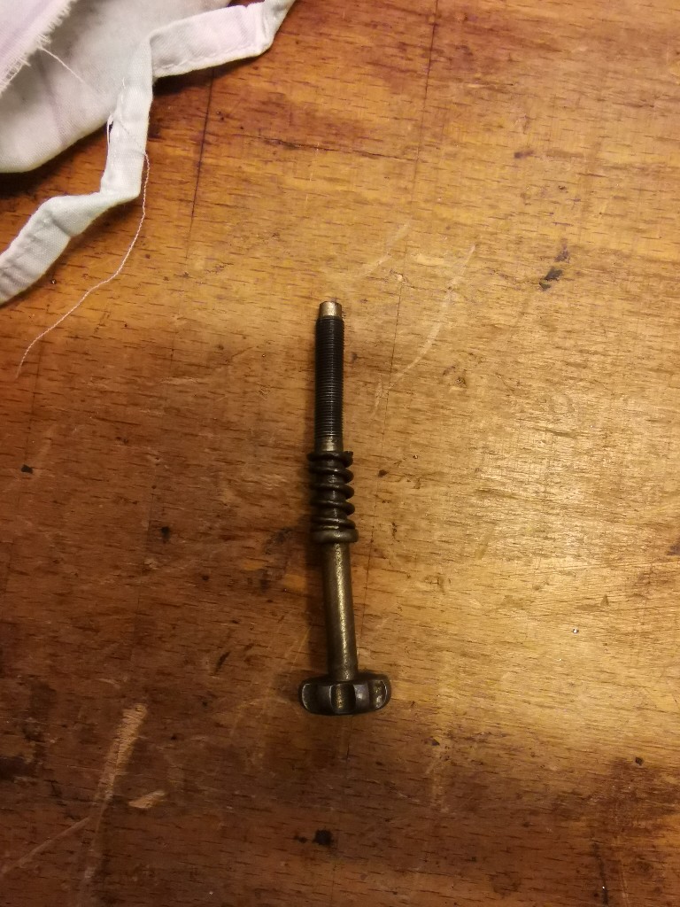

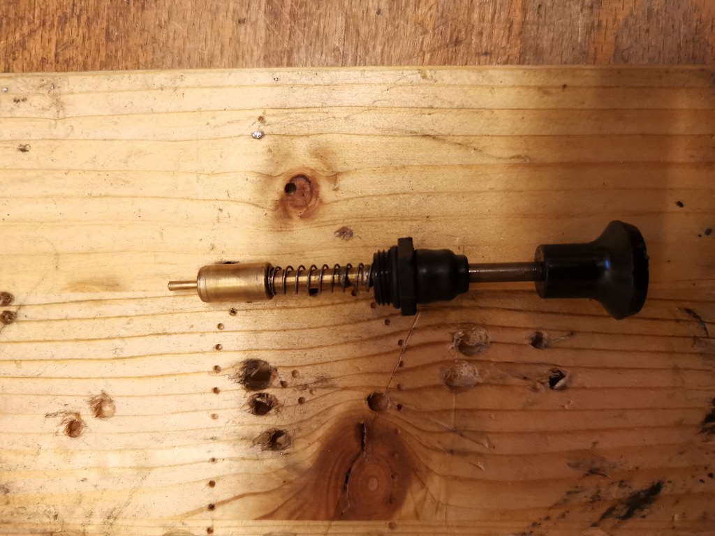

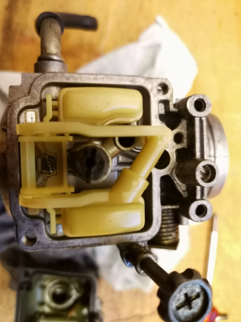

Die Leerlaufschraube ist verbogen, dürfte sich aber so hoffe ich, richten lassen. Läßt sich der Choke zerlegen oder ist der Knopf gepresst? Frage deshalb, weil die Kunststoffmutter nicht wirklich gut aussieht.
Hier mal noch ein paar Bilder vom Patient.

Laternenschrauber hat geschrieben:Die Frage ist nun, wie rausbekommen. Ausbohren? Das Röhrchen hat einen Ø von 3mm. Den intakten Teil des Röhrchens versuchen so hinzubiegen, das es von der Länge her passt und einkleben?
....ich empfehle dir das restlich Röhrchen vorsichtig auszubohren und dann, entweder ein neues Röhrchen (aus dem Modellbau) zurechtbiegen und einlöten/kleben, oder zwei Gewindenippel setzen und mit einem Schlauch verbinden.

Laternenschrauber hat geschrieben: Läßt sich der Choke zerlegen oder ist der Knopf gepresst? Frage deshalb, weil die Kunststoffmutter nicht wirklich gut aussieht...
Der Knopf ist gepresst... besorg dir besser einen neuen Choke-Knopf, da bei deinem sehr wahrscheinlich die Dichtung unten auch schon stark eingelaufen ist....
Da würde ich nichts bohren sondern fräsen, den Vergaser fest im Schraubstock eingespannt. Der Bohrer läuft einem sonst fast garantiert aus dem Messing raus in den Zinkdruckguss und dann ist der Gaser hin. Also wenns den Bohrer nicht vorher abschnalzt, weil der fängt sich ja auch gern wenns von hart nach weich nach hart geht. Wie andere schon angedeutet haben, wir haben einen kompetenten Vergasermann, vielleicht fragst ja den.

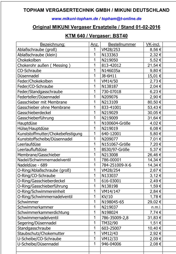

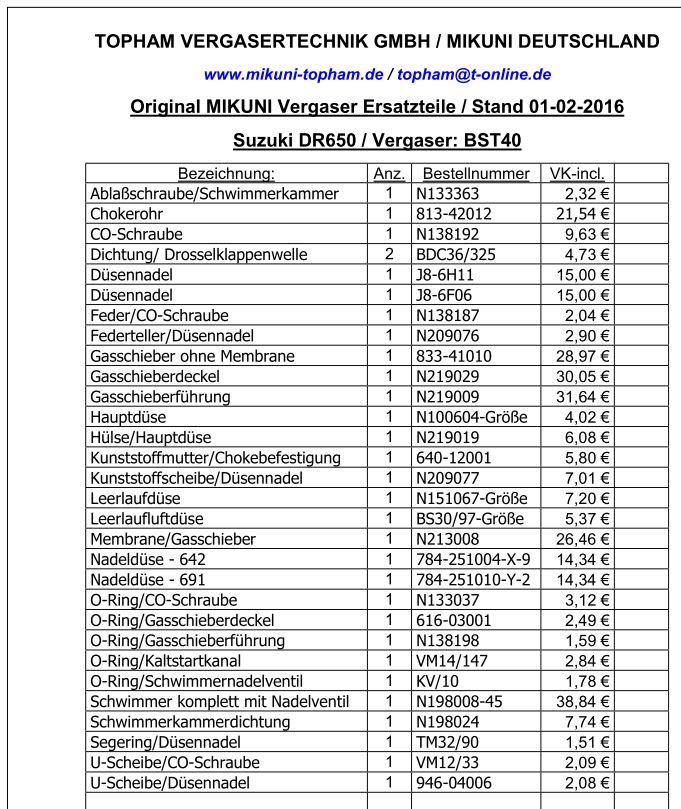

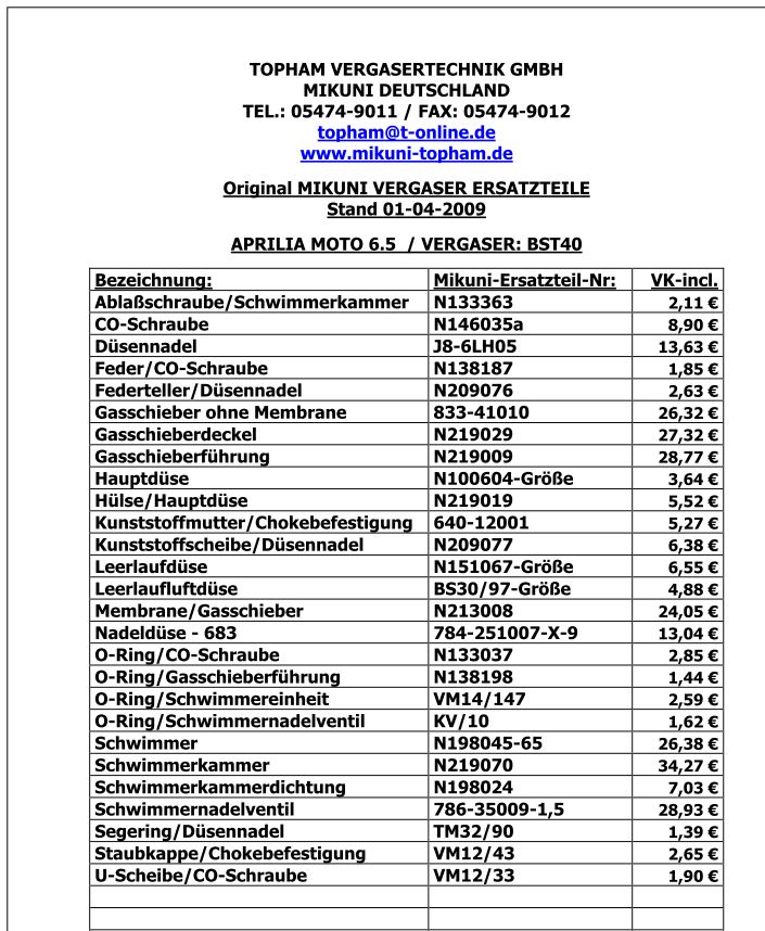

Beitragvon gatsch.hupfa » Fr 04 Dez, 2020 23:29
Hab jetzt nicht alles gelesen, komm kaum dazu.
Vielleicht hilfts:
Dr650SE
KTM 640:
Moto 6.5:
Vorsicht be den Preisen, Listen sind schon älter.
Ansonsten ist der Topham ein netter Mensch.
