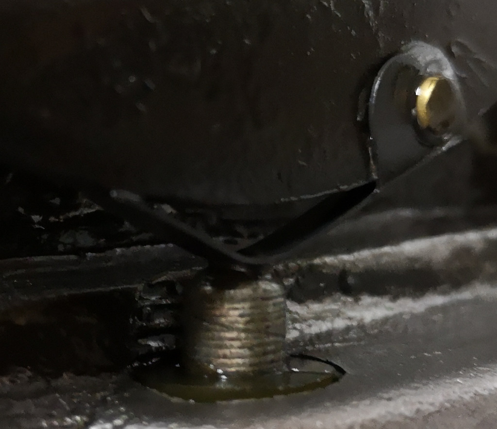

Servus, ich brauche ein Stück Federblech für den Leerlaufkontakt.
Es is e schon egal, ich würde mir auch das Blecherl noch biegen, was könnte man da nehmen, oder hat einer von euch vielleicht was passendes gegen Versandspesen ? Irgend was aus einem defektem Gerät, Batterie Halterung/Kontakt .......
So soll's ausschauen
und so schaut's aus.
lg

Beitragvon schnupfhuhn » So 06 Dez, 2020 19:36
Rückstellfeder vom Kabelwickler vom Staubsauger. Rotglühend kannst Du die Biegen, dann einfach abkühlen lassen. Bohren zwischen zwo normalen Baustahlblecherln, dann wird das Loch rund der Bohrer rupft nicht.

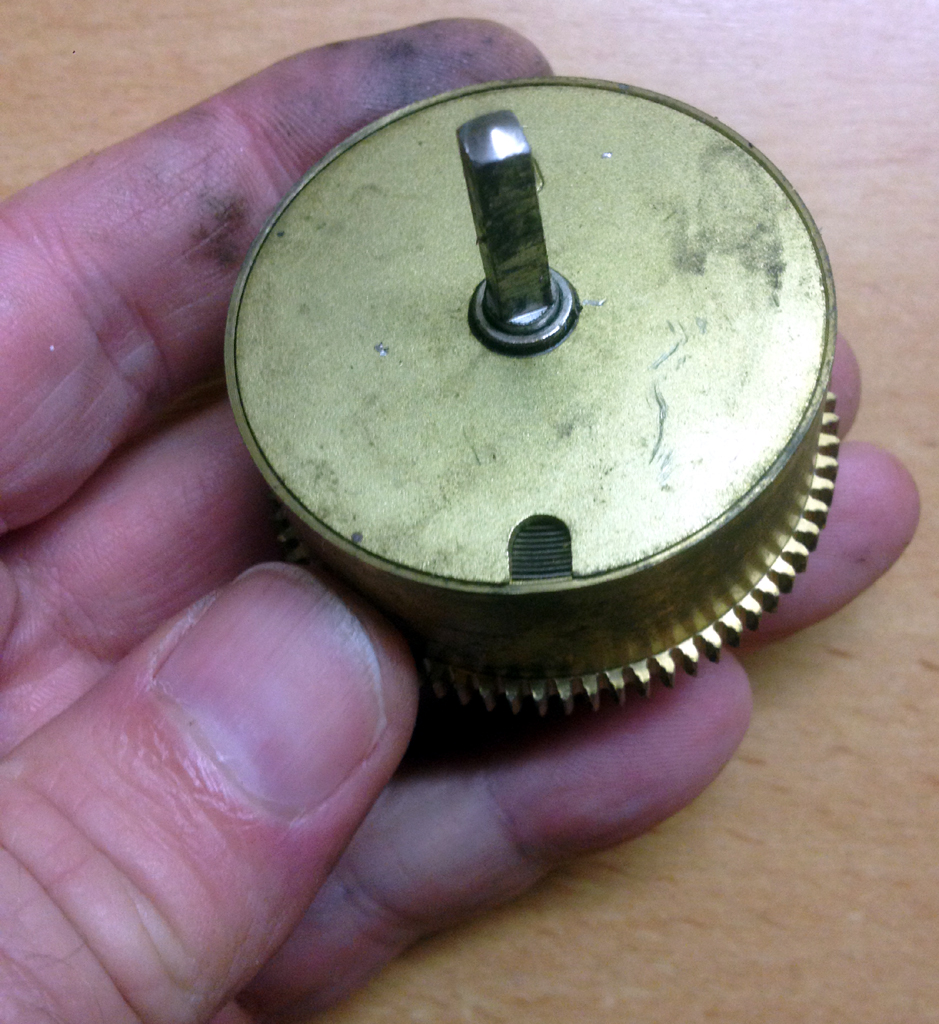

Beitragvon Jonas » So 06 Dez, 2020 19:36
In diesem Uhrwerksteil steckt ´ne Aufzugsfeder (oder gottweißwas) drin... Aber ob´s für Deine Zwecke taugt? :gruebel:
Falls Du es brauchen kannst, sag Bescheid.

Beitragvon andi » So 06 Dez, 2020 19:44
Ein Uhrwerk, daran hab ich nicht gedacht, ich gehe mal nach sowas suchen, das wäre die Lösung :smt023 wenn i nix find melde ich mich wieder.
Danke fürs mitdenken.

Beitragvon hiha » So 06 Dez, 2020 19:45
Sicherheitsgurt. Enthält reichlich...

Beitragvon Christoph » So 06 Dez, 2020 20:00
High,
noch ein paar Ideen?
Rolladengurtaufroller, Reversierstarter

Beitragvon andi » So 06 Dez, 2020 20:15
Daran hab ich auch gedacht, da hab gerade ein paar getauscht!
Lg
P. S.
Da ist auch genug Material drinnen für viele Versuche :floet:

Beitragvon Lindi » So 06 Dez, 2020 21:27
Die vom Gurtwickler sind gut

Beitragvon koarrl » So 10 Jan, 2021 08:23
berylliumbronze.
teuflisches material, federkontaktzungen in möglichst grossen alten relais sind tw. daraus gemacht.
farbe wie bronze, sehr gut lötbar, superelastisch.
verarbeitung gefährlich, da staub dieser legierung krebserregend.
hab ich irgendwo im fundus, müsste tief buddeln.

Beitragvon andi » So 10 Jan, 2021 10:04
Servus, und Danke, ich hab das schon mit einer Feder aus einem Gurtenwickler gelöst.
