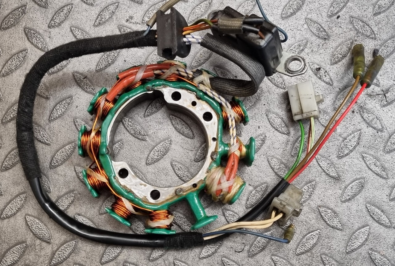

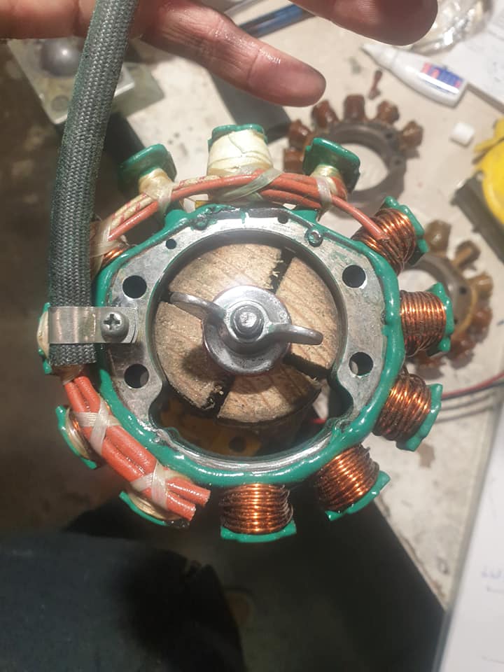

Rob ist extrem kommunikativ. Hat sofort rückgemeldet und einige Referenzen (siehe Bilder) geschickt.

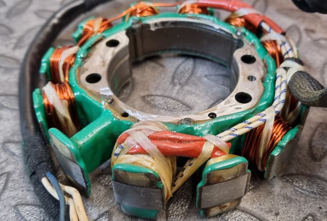

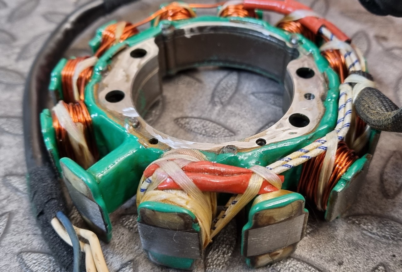

Habe eine bei dem Herrn zur Probe eine wickeln lassen.
So sieht der Stator jetzt aus.
Hat 130,- gekostet, der Kern ist mit Epoxy überzogen, Wicklungen sind lackiert und funktioniert laut Messgerät.

Das mit dem Epoxi gefällt mir. Der Preis ist auch prima.

Jetzt nur noch schauen ob die Wickelrichtung stimmt (braun-rot) :D und sonst halt umstecken.
