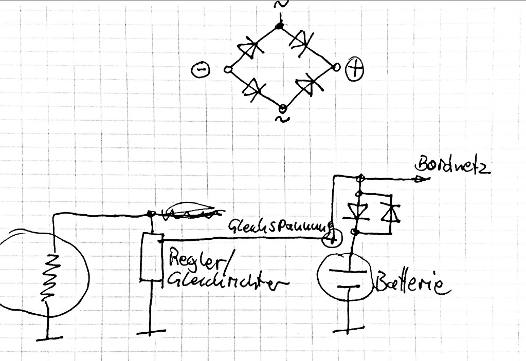

Weil in einer Diode prinzipbedingt eine gewisse Spannung hängenbleibt, kann man mithilfe einer oder zweier Dioden die Eingangsspannung in den Akku um 0,5-0,7 bzw dem doppelten Wert senken. Einen aus vier Dioden bestehenden Brückengleichrichter kann man für sowas missbrauchen.
Du musst den + und - miteinander verbinden. Der und einer der ~-Anschlüsse kommt zwischen Bordnetz und Akkuplus, wieherum ist wurscht.
Man könnte ihn auch zwischen - und Masse einknöpfeln.

Hans, bei deinem Schaltbild sind 2 Dioden gegensätzlich angeordnet. Die linke in Durchlaß-, die rechte in Sperrrichtung da sie oben am Plus vom Regler hängen.
An der linken Diode, sofern aus Silizium, fallen ca. 0,7V ab. Soweit klar. Die kommen nicht mehr an der Batterie an. Aber für was soll die rechte Diode in Sperrrichtung dienen!
Und wenn es hier nur um die 0,7V geht, wofür dann einen Brückengleichrichter?
Könnte man doch gleich die Wald-Wiesen-Dioden nehmen, oder?

Beitragvon hiha » So 13 Dez, 2020 13:33
Wenn ich die rechte Diode nicht hab, kann aus der Batterie ja nix mehr rauskommen.
Und klar, man kann auch Einzeldioden verwenden, Brückengleichrichter haben halt die praktischen Flachstecker...

Oh Hans,
mit dem raus ausse Batterie haste natürlich recht. Voll gepennt.
Und mit den 6,3mm Anschlüssen hat auch was.
Danke euch beiden für die Aufklärung, dann schlaf ich mal weiter Bild
