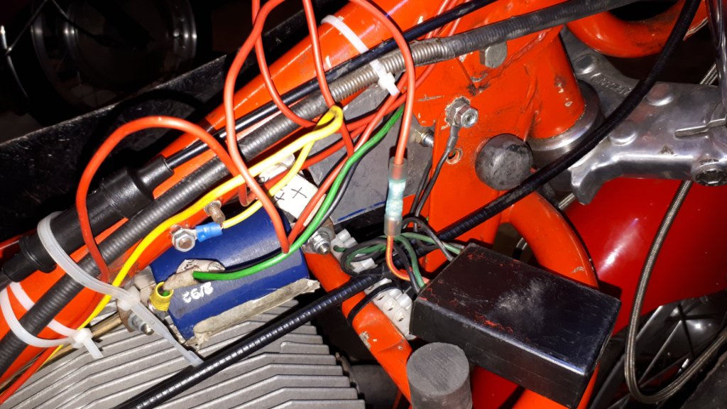

hab hier ne 2-zylindrige MV Agusta 350 BJ 1976 stehen.
Der Zündfunken ist verlustig gegangen und ich Blindschleiche in Sachen Elektrik find ihn nirgends in der Werkstatt.
Kollege von mir schraubt mit, also nix allein.
Ist ne amerikanische Zündspule mit japanischer Blackbox und Statorplatte verbaut.
So, wenn das Teil ein paar Stunden ruht, hab ich ein paar mal nen Funken, danach nimmer.
Bisheriges Ergebnis: Zündkerzen neu, Zündspule funktioniert.
An der Statorplatte wirds wohl auch nich liegen.
Keine Unterlagen vorhanden.
Zündbox hat keinerlei Aufdruck.

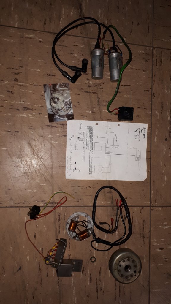

Von den Extrateilen auf'm Bild funktioniert eine Zündspule nicht, die Lichtmaschine ist nicht komplett, bei den 2 Kasteln kann ich net kontrollieren ob se wirklich funktionieren.

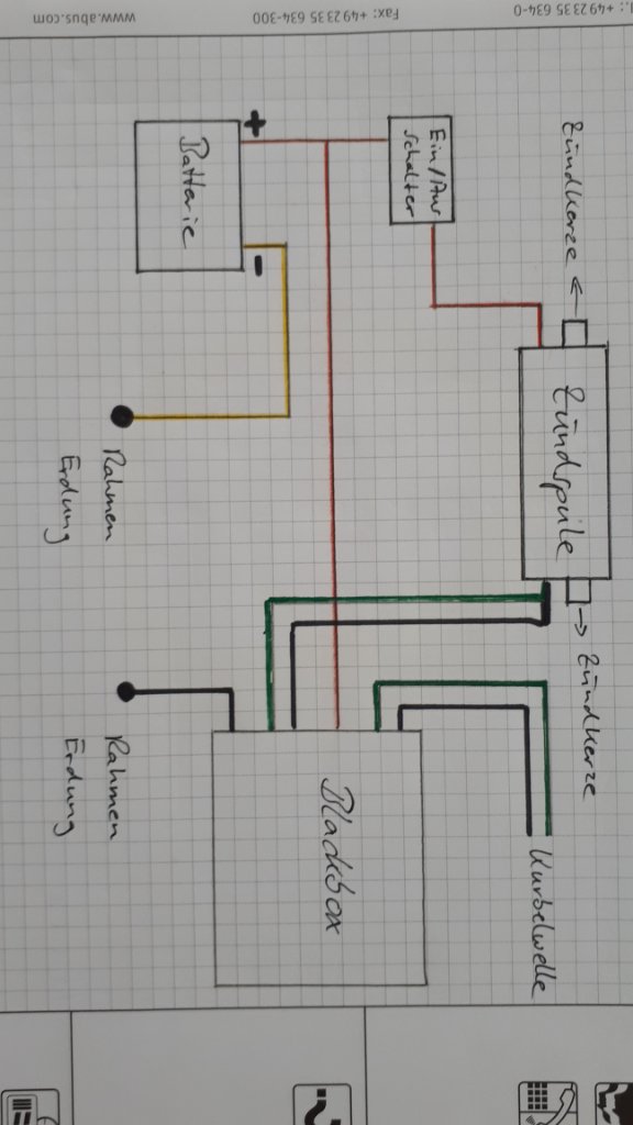

Schaltplan zeigt die bisherige Verkabelung.
Ich häng noch a paar Bildla an, und bei Fragen einfach fragen;-)

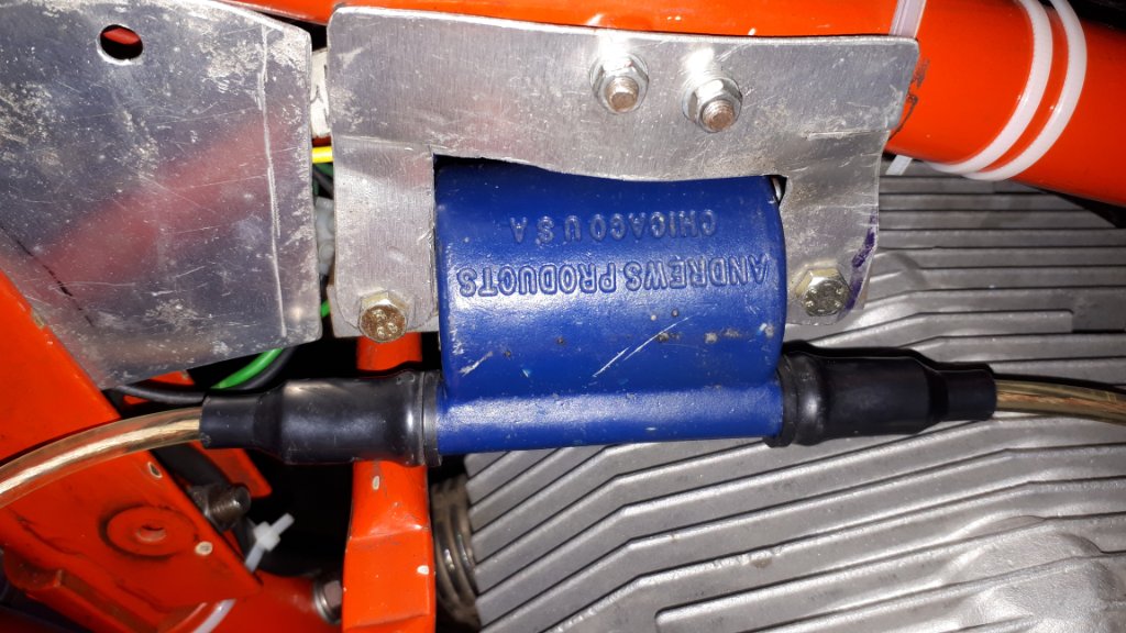

Die blaue Andrews ist eine 6-Ohm Unterbrecherzündspule. Sie geht nicht wirklich für Transistorzündung, und überhauptnicht für CDI. Es ist halt mühsam wss zu sagen, ohne Unterlagen der Blackbox zu haben...
Für Transistorzündung gehört die Gelbe, die hat 2,2 Ohm.

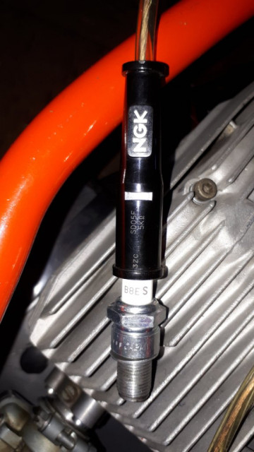

Ich hab mal noch ein Bild angehängt von den Zündkerzen und dem Stecker.

Ohne deine Blackbox zu kennen, wundert mich trotzdem die Verdrahtung.
Die Box hat 2 Eingänge und 2 getrennte Ausgänge. Die getrennten Ausgänge einer Blackbox auf einer Doppelzündspule zu brücken ist schon sehr speziell.
Ich vermute, dass die Box für 2 Spulen gedacht ist.

Beitragvon hiha » Mo 11 Jan, 2021 10:33
Theoretisch KÖNNTE es auch sein, dass es eine CDI ist. Ich würd da aber nicht zu viel Energie verschwenden, weils das nicht wert ist. Weil sie voll vergossen ist, lässt sich im Defektfall ja auch so leicht nix richten.
Wenn Du dem Sachse erzählst was Du brauchst, kriegst Du vielleicht was Passendes geschnitzt. Red doch mal mit ihm.

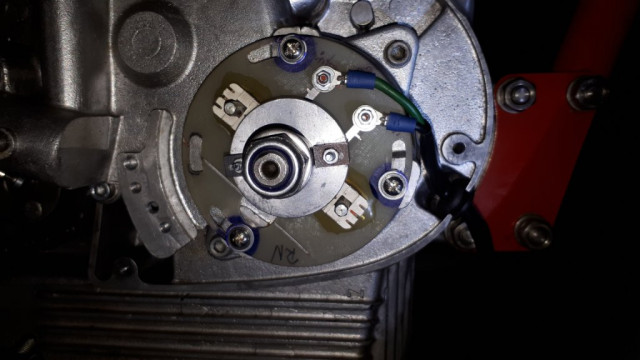

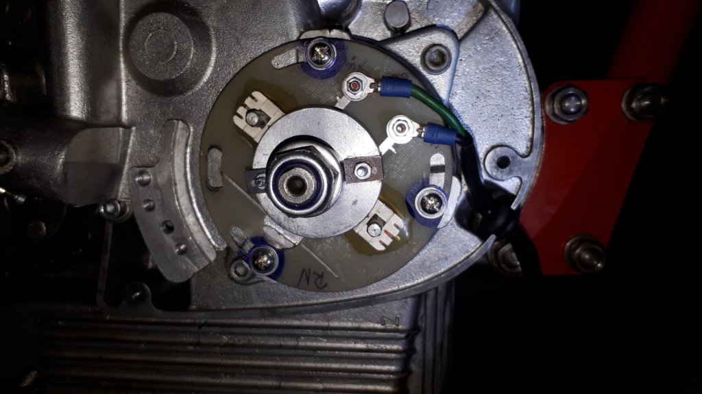

Ausserdem: Wenn ich mir in Bild 3 und 4 die blauen/gelben Quetschkabelschuhe anschaue, würd ich sagen dass die nicht gescheit gequetscht sind, also höchstens mit der dreimarkfuchzig-Baumarktzange. Wenn der Rest auch so gemacht wurde, würd ich eine Fehlersuche auf sowas hin konzentrieren.
Sind die Kabelenden in den Lüsterklemmen womöglich verzinnt?

Ohne die Komponenten zu kennen ist eine Ferndiagnose schlecht möglich.
Ebenso sagen die mit einem Multimeter gemessen Werte einer Zündspule noch nichts darüber aus, ob sie funktioniert.
Was mich nur wundert sind die gebrückten Ausgänge; Technik ist mir neu, aber man lernt nie aus...
Was passiert denn, wenn du an der Spule, die 8 Funken in Folge liefert, nur einen Ausgang der Blackbox anschließt?
Die zweite Kerze ist i.O. und eingeschraubt? Sonst klappt das nicht mit ner Doppelzündspule.

FALLS das eine CDI sein sollte, ist sie mit dem 12V Anschluß an der Zündspule überfordert, wahrscheinlich hingerichtet.
Warum zusammengeführte Ausgänge für 2 Primärwicklungen?
Auch das würde eine CDI wahrscheinlich grillen.
Ohne Kenntnisse über die "Blackbox" kommen wir nicht weiter.
Zur Verkabelung hat Hans schon alles gesagt.
