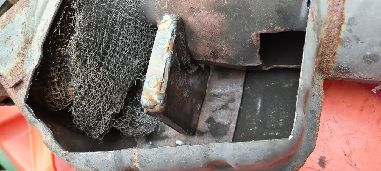

Beitragvon Wauschi » Sa 16 Jan, 2021 20:11

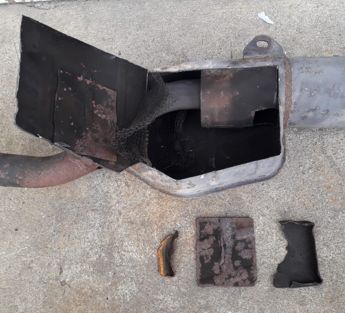

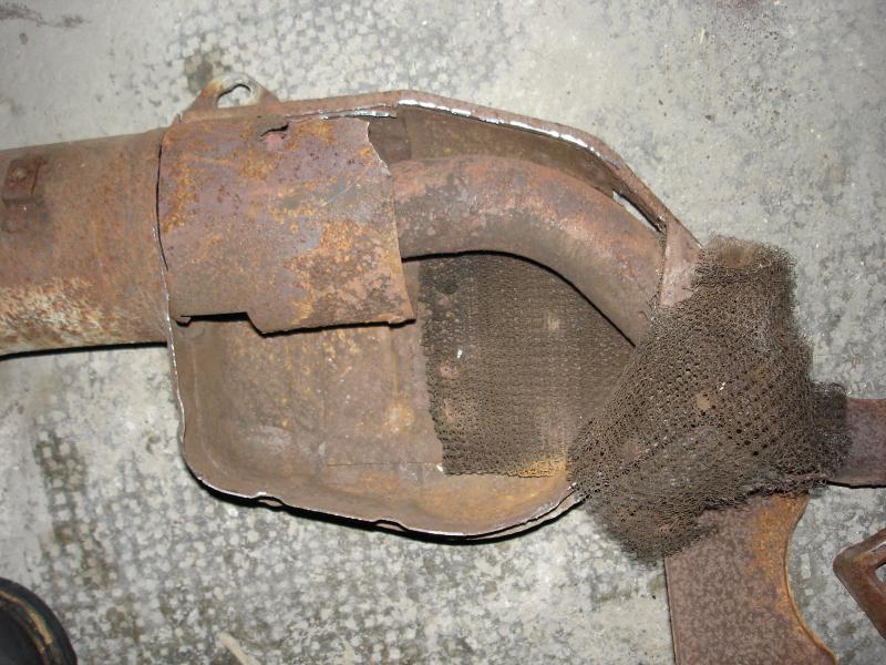

Habe gefunden was im Auspuff scheppert.
Nur wie sollte das Innenleben aussehen?
Hat jemand ein detailliertes Schnittbild?

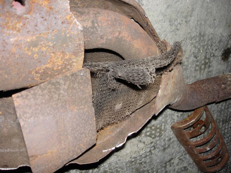

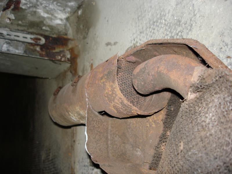

Beitragvon Straßenschrauber » Sa 16 Jan, 2021 20:53

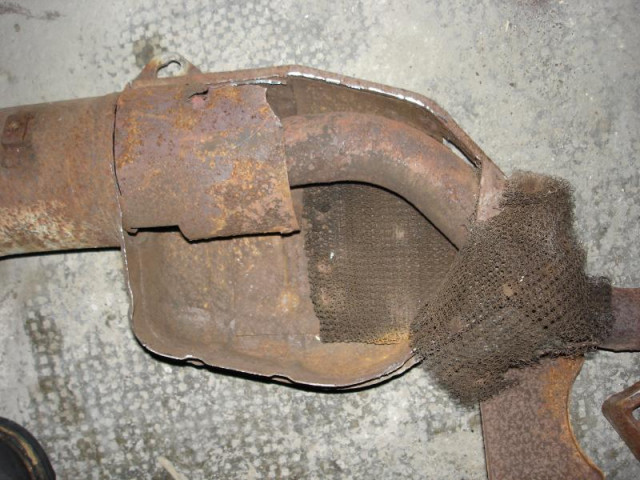

Keine Schnittzeichnung, Fotos eines aufgeschnittenen Auspuffs.
Ich weiß nicht mehr, woher ich diese Fotos habe. Von hier wahrscheinlich. Andreas?

Beitragvon Wauschi » Sa 16 Jan, 2021 22:34
Interessant, auch bei diesem Auspuff ist das Blech abgefallen.

Re: Schnittbild XT600 Auspuff
Beitragvon motorang » So 17 Jan, 2021 08:56
So tief war ich da nie drin bislang, sorry ...
Die Bilder sind aus dem 600er Forum
https://www.xt-foren.de/xt-phpbb/viewtopic.php?t=113820

Beitragvon motorang » So 17 Jan, 2021 09:13
Ich hab noch den geflickten Originaltopf von meiner 1VJ, melde mich

Beitragvon Wauschi » Mo 25 Jan, 2021 08:07

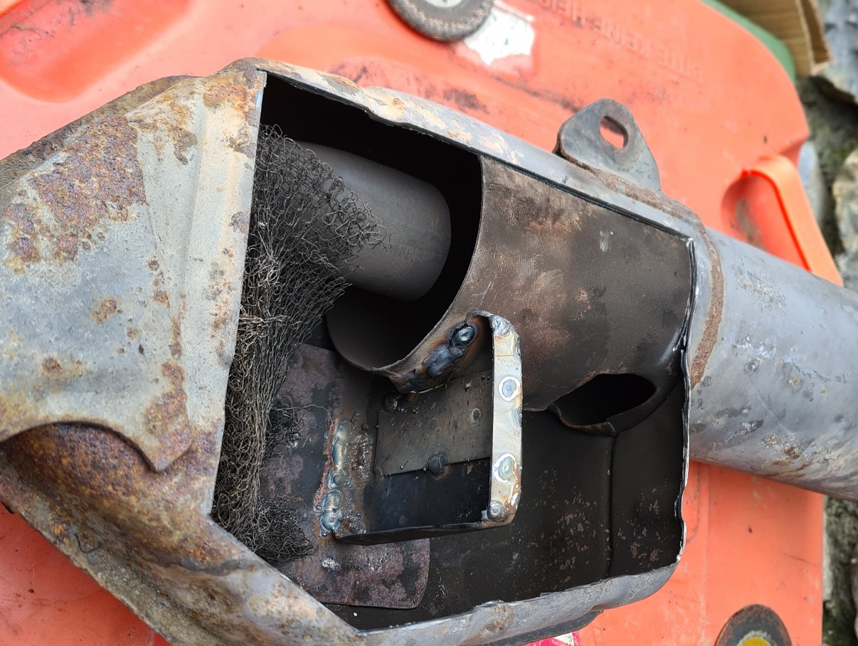

Fertig, so sieht der Auspuff innen aus, danke für die Hilfe:

Beitragvon Straßenschrauber » Mo 25 Jan, 2021 15:11
Das wird wieder ein paar Jahre halten!
Bei meinem alten Auspuff reicht Schweißen nicht mehr.
Innen raschelt es, aus dem seitlichen Rostloch im Endtopf hab ich geschätzt ein Kilo losen Rost geschüttelt.
Schade, daß es den in der originalen Form nicht in Edelstahl gibt.
Der Sebring Enduro ist zwar ok, lieber hätte ich einen guten originalen drauf.
