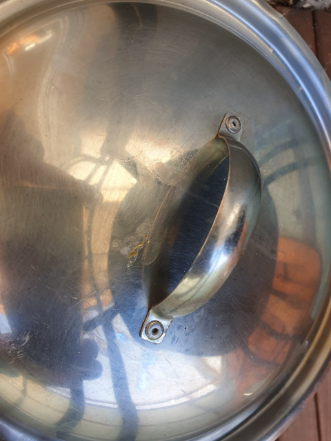

Mir ist der Deckelgriff abgefallen. Und weil ihr mich verseucht habt, will ich versuchen, das mit dem WIG-Gerät zu schweißen.
Material ist VA (welches, weiß ich nicht) und 0,9mm stark.
Es war offenbar gepunktet - und da ist es abgegangen. Soll man da wieder auf die Üunkte gehen oder lieber rechts und lingks der Ansätze eine Naht ziehen? Und reicht da ein Verschweißen des vorhanden Materials oder muß man da Material zugeben?
Fragen eines blutigen Laien ...

Wenns meiner wäre, bohrte ich da je ein Loch und schraubte den Griff an den Deckel. Das sieht dann möglicherweise etwas rustikal aus, hält aber.

Oder gleich Nieten. Das ist auch stilecht. :-D

Ich hab da schon mehrere sowohl geWIGt als auch mit Silberlot gelötet. Zum WIGen Löcher nicht zu klein bohren, so ca 5mm.
Edit sagt weiters: Geht nur mit Zusatzmaterial. Wennst keinen VA-Schweißdraht hast, kannst eine VA-Radlspeiche nehmen.

Achso, ja: Ich hab die Bohrungen immer ins Dünnere gemacht, und ans Dickere den Lichtbogen brennen lassen...

Materialstärke ist bei Deckel und Griff gleich.
Wenn ich wieder in die bekannte Werkstatt komme, probiere ich das. Argon?

Bei WIG immer Argon. Ausser wenn Du Helium oder Ar/He hast bei Alu und Kupfer...

Heute war es so schön warm, dass ich in die Garage bin, um den Topfdeckel zu reparieren - mit Blindnieten.
Ging schnell und sieht einigermaßen aus. Zumindest besser, als ein in das Blech gebranntes Schweißloch. :-D

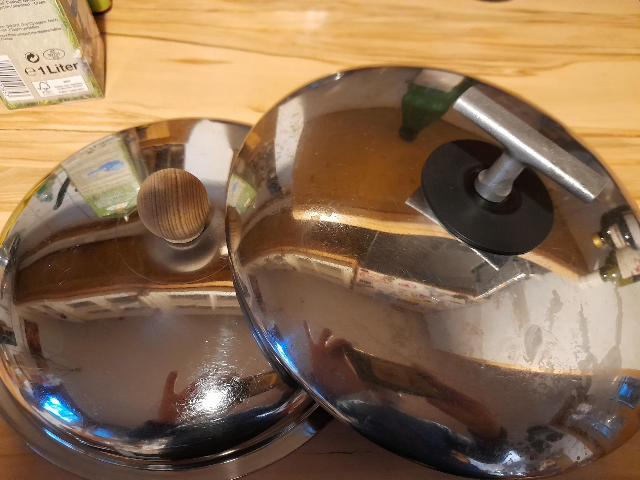

Beitragvon PeterHacke » Mi 20 Jan, 2021 20:19
Solche Exemplare haben wir hier auch.
Irgendwas muss an Edelstahltöpfen ja nun auch kaputt gehen, damit man sich neue kaufen kann. Was anders als die Griffe sollte es denn geben?
Nebenbei: hat schon mal jemand einen alten Emailletopf mit appen Griffen gesehen? (Zu der Zeit brauchte noch niemand Sollbruchstellen...)

Beitragvon heiligekuh79 » Mi 20 Jan, 2021 20:29
das sieht doch sehr brauchbar aus :grin:
so einen holzgriff habe ich am camping-geschirr schon fast 30 jahre und an mehreren deckeln in der küche auch. hält, wird nicht heiß und sieht auch noch gut aus :smt023
meine drei ältesten edelstahl-töpfe habe ich vom vater geerbt. die müssen mindestens 50 jahre alt sein.
