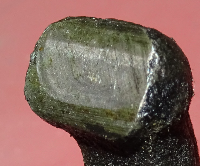

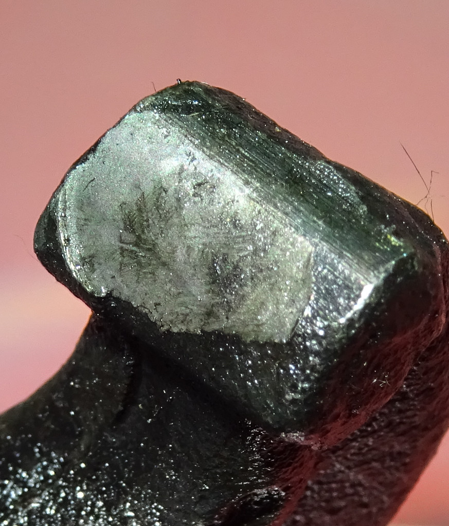

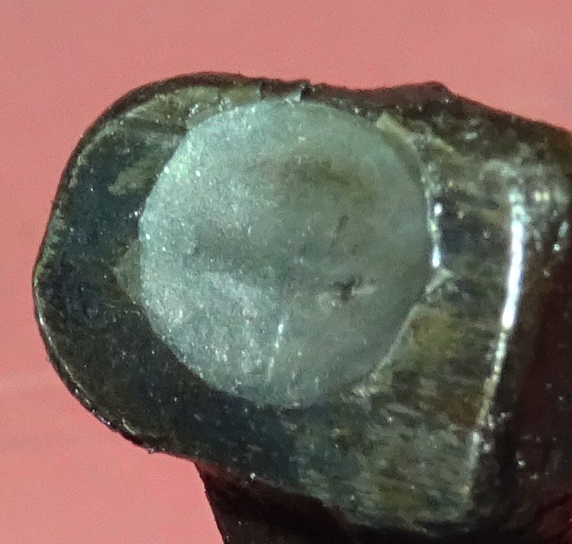

In der Zwischenzeit, habe ich die Kipphebel begutachtet :omg: , wie nicht anders zu erwarten kann man die nicht einfach verbauen.
Die sind ziemlich verschlissen.
Neue kaufen, ist bei der Ersatzteilqualität keine Option :cry:
Also dachte ich mir Reparaturschweißen und schleifen.
Elektroden zum Auftragschweißen sollte ich noch ein paar haben. Das Material der Kiphebel schaut ähnlich aus wie das der Sinterlager.
Miteinader verbackene Kugerln :omg: kann man das schweißen ? und womit ? normale Elektroden für legierte Stähle, für Guss ?
Wie schleife ich die Wölbung der Gleitfläche die das Ventil drückt ?
Welche Geometrie sollte ich einhalten ?

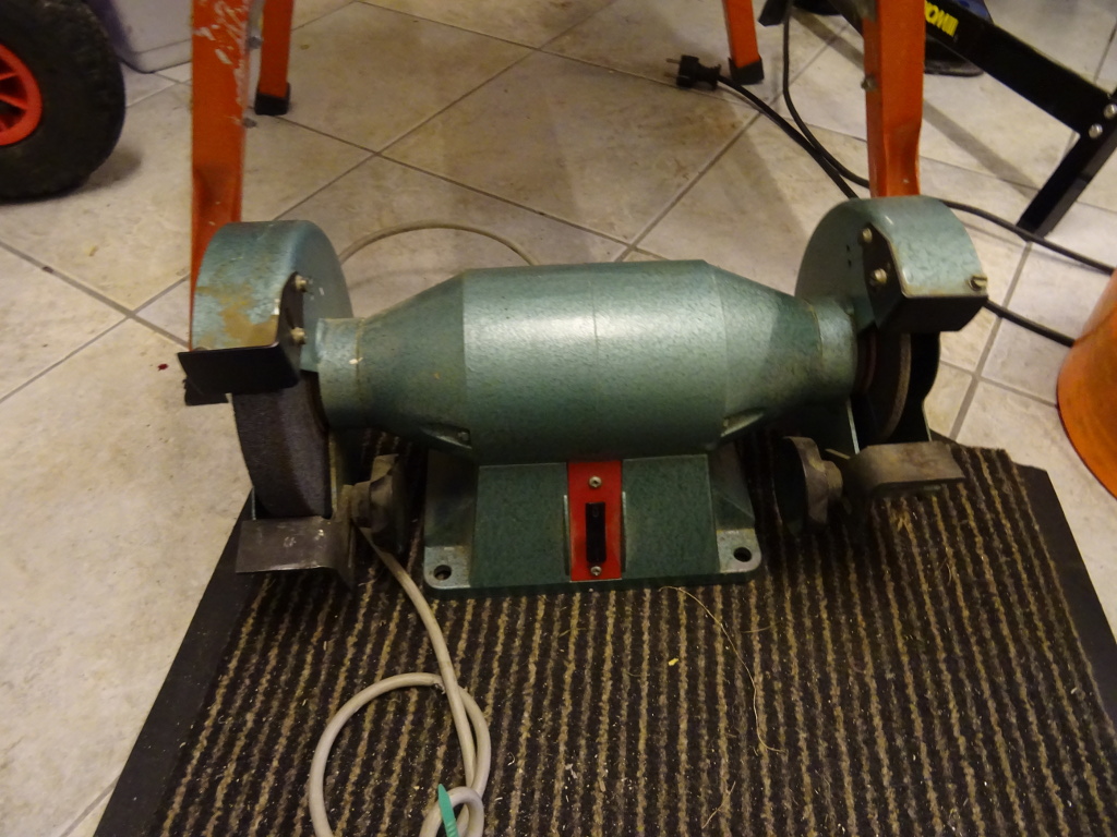

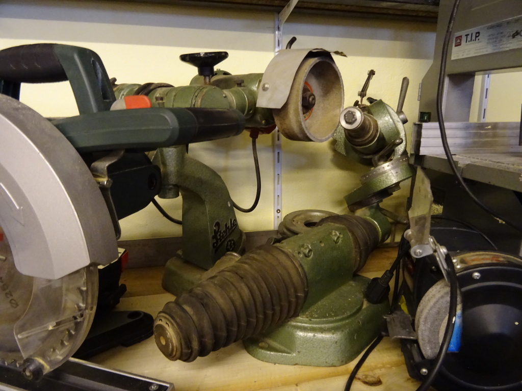

Zur Verfügung habe ich diese Maschinen:
Die Stehle hab ich noch nie verwendet :oops:

Zeig mal die Druckflächen. Dünnen WIGdraht hätt ich für Dich. Mit der Werkzeugschleifmaschin sollte es eigentlich gehn, wenn ma a Aufnahme bastelt.

Gibt es a Bild von den Kipphebeln?

Bitte die Bilder, ich hab leider nur 3 Kipphebel

Beitragvon KNEPTA » Do 21 Jan, 2021 13:14
Oha. Keine Schaftkapperl verwendet. :gruebel:
Ich hab damals überschliffen und stärkere Kapperl verbaut.
