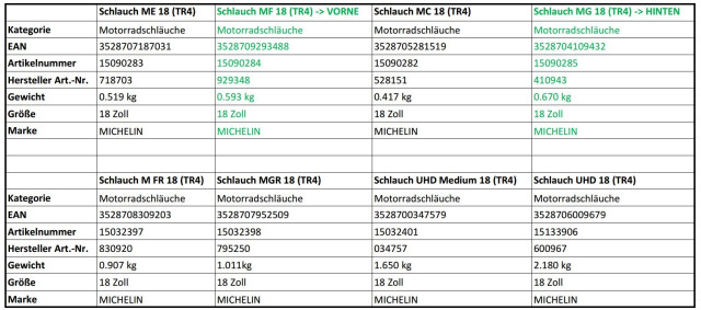

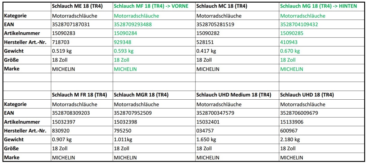

Beitragvon XL500S-Oldie » Mi 03 Aug, 2022 12:11
Hallo Alteisentreiber, danke schön für die sehr interessanten Ausführungen hier!
Ich habe mich auch mit Motorradschläuchen für meine SR500 und XL500S beschäftigt und ergänze hier mal das Ergebnis meiner Suche und meiner Anfrage direkt bei Michelin. Zugleich füge ich meine offenen Fragen nummeriert ein und würde mich sehr freuen, wenn sie ggf. jemand von Euch beantworten kann!
Ausgangssituation: Ich wollte mehr technische Informationen zu Motorradschläuchen insbesondere zu den mir empfohlenen "besonders guten" Michelinschläuchen. Die Schläuche sind derzeit im web gut verfügbar, allerdings meines Erachtens kaum TECHNISCHE, eingehendere Informationen dazu, was denn die Unterschiede sind. Man findet bei Schläuchen überwiegend nur "Werbeaussagen". Es gibt ja leider keine Vergleichstests bei Schläuchen. Was ist also nur Marketing-blah-blah ist und was ist davon wirklich wichtig und vor allem richtig? Es gibt Unterschiede in der "Machart" zwischen den Herstellern. Ein paar Zitate (Hervorhebung von mir):
"Die überlappende Naht ist stabiler als die Stoßnaht, die bei den meisten anderen Schläuchen verwendet wird."
"Die Naht liegt immer dem Ventil gegenüber, was für ein besseres Gleichgewicht sorgt".
"CR, CC und CHC und UHD stehen dabei für verstärkte Crossversionen der Schläuche.
..Eine hohe Qualität dank moderner Materialien und Produktionsprozesse ist dabei selbstverständlich. Die Gummimischung besteht MEIST vor allem aus Naturkautschuk ODER Butyl. Ein Schlauch aus Naturkautschuk ist besonders flexibel und erleichtert den Einbau auch bei kalten Temperaturen, wogegen ein Schlauch aus Butyl vor allem bei niedrigen Temperaturen etwas steifer aber luftdichter sein soll."

Ich habe festgestellt (aber auf der Seite rubbex.com), dass es von Michelin insgesamt 8(!!) verschiedene 18-Zoll Schläuche gibt. Ich habe mir die Mühe gemacht und eine Tabelle aus den einzelnen Angaben erstellt und darin in grün, was "moppedreifen.de" für Schläuche wählt (= MF und MG) , wenn man dort Reifen für die SR in den Warenkorb legt.
Die Tabelle finde ich persönlich interessant von den ersichtlichen GEWICHTEN der Michelin-Schläuche, mit denen die Preise so ziemlich korrelieren. Welche von den Michelinschläuchen (siehe Tabelle) für die Straße zugelassen sind, konnte ich leider nicht ersehen.
