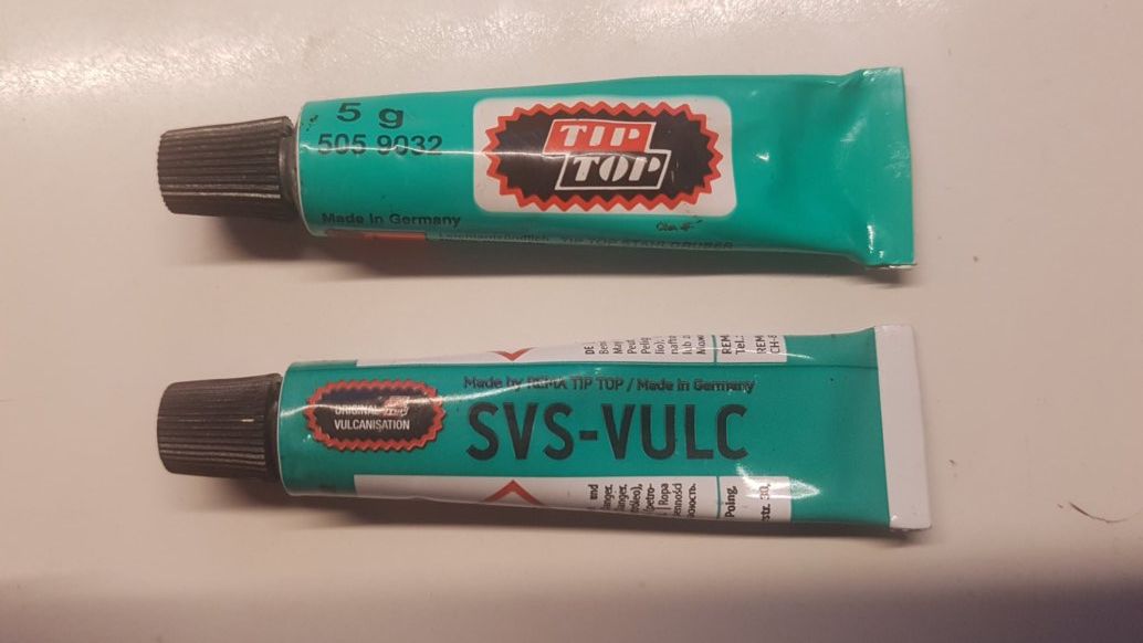

Auf der Anreise nach Kroatien hab ich denselben Schlauch (HD-Motocross von Auner, markenlos) 3x geflickt. Ich hatte den wohl bei der Montage beschädigt.
Jedesmal hat es unter dem Flicken wieder durchgepfiffen. Einmal gleich nach dem picken, einmal gleich nach dem Montieren, einmal nach ca. 30 Kilometern.
Reparaturzeugl war brandneu, REMA TipTop Flickset "PKW und LKW" (Artikelnummer: 5060306, Car and Truck TT 11).
I was not amused. Hab dann notgedrungen den mitgeführten 21"-Schlauch hinten montiert und bin so weitergekommen.
Wir hatten wie üblich etwa 5 Minuten gewartet bis der Kleber seidenmatt angetrocknet war - wie die letzten 40 Jahre halt auch. Und wie auf der REMA TipTop-Seite beschrieben:
REMA FAQ:
Wie lange muss der Schlauchflicken nach dem Reparieren auf dem Fahrradschlauch trocknen, bis man den Fahrradreifen wieder aufpumpen kann und der Reifen wieder voll belastbar ist?
Der Schlauch kann nach der Reparatur sofort wieder belastet werden, d.h. aufpumpen und fahren. Die einzige Wartezeit, die Sie bei der Reparatur mit unseren Sets haben, sind die mindestens 5 Minuten Trockenzeit nach dem Auftragen der Vulkanisierlösung.
Die Inhaltsstoffe unserer REMA TIP TOP Vulkanisierlösung (ohne SVS*) und unserer REMA TIP TOP Flicken sind so aufeinander abgestimmt, so dass die Kaltvulkanisation (Verbindung des Flickens mit dem Schlauchmaterial) mit dem ersten Kontakt ausgelöst wird und nach 24 Stunden abgeschlossen ist. Ab dem ersten Moment der Verbindung ist jedoch der Einsatz des Schlauches wieder möglich, und das ohne jegliches Risiko.
ABER!
Es gibt auch einen anderen TipTop-Kleber. Der Kleber im Set war einer mit dem Zusatz SVS. Und bei dem soll man NICHT 5 Minuten warten wie es scheint, sondern den Flicken sofort aufbringen, das Lösungsmittel wird anscheinend fürs Kleben benötigt. Damit soll (!) auch Butyl verklebt werden können, aber halt nicht per Vulkanisation, wohlgemerkt mit den gleichen Flicken:
https://bike.rema-tiptop.de/fileadmin/s ... _Druck.pdf
Also haben wir es genau verkehrt gemacht??
Conclusio für mich:
1) Vor einer längeren Tour bau ich, wenn ich es mir aussuchen kann, wie vom Tom empfohlen Heidenau-Schläuche aus Naturkautschuk ein. Die bei KEDO verkauften sind aktuell solche wenn nicht explizit BUTYL dabeisteht. Die sind aus Naturkautschuk. Und der Ersatzschlauch wird JEDENFALLS IMMER ein normaler Heidenau.
Also Heidenau 18F Cross, bzw Heidenau 18F (F ist die Größe für Enduro-Hinterradreifen)
und Heidenau 21D Cross, bzw. Heidenau 21D (D ist die Größe für Enduro-Vorderreifen).
2) Ich vermeide den SVS-Kleber und steige auf eine hoffentlich "echte" Vulkanisierflüssigkeit um. A klassische Fischer in freundlichem Gelb.
https://www.fischer-fahrradshop.de/at/f ... euche-9tlg
Punkt.
PS die Umstellung auf ungiftigere Kleber kam 2005 als Benzol verboten wurde, bei allem was so in Europa offiziell verkauft werden darf.
Daran liegt's nicht, weil mir sind in den letzten 15 Jahren nie Flicken aufgegangen ...
PS die Radfahrer haben ähnliche Probleme und steigen fallweise auf andere Lösungen um, zB von Park Tool

Beitragvon motorang » Di 14 Sep, 2021 17:43
Oben alt, unten neu. Also aufpassen ...

Beitragvon motorang » Mi 15 Sep, 2021 05:47
Der Kleber dürfte schon OK sein wenn man ihn richtig anwendet, also eben anders als den alten nicht ablüften lässt.
