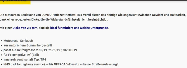

@hiha
Beispiel

Beitragvon fleisspelz » Mi 03 Aug, 2022 15:19
Wenn ich ein Reifeherställer oder -händler wäre, würde ich das aus Sachmängelhaftungsgründen auch reinschreiben. Dennoch spiegelt das die deutsche Gesetzeslage nicht eindeutig wieder. In Deutschland ist erstmal alles erlaubt, was nicht explizit verboten ist und mir ist keine amtliche Veröffentlichung bekannt, dass "Not For Highway Service" eine deutsche Rechtsrelevanz hat. Dennoch kann der TÜV das beanstanden und die Umrüstung auf einen anderen Schlauch verlangen. Dafür hat der Prüfer sein Ingenieurspatent oder eine vergleichbare Ausbildung. Der Prüfer muss halt den verbotenen Schlauch erst Mal finden. Echte justiziable Relevanz bekommt sowas erst, wenn der Staatsanwalt vor Ort ist. Abgesehen, dass der auch erst Mal einen Anlass haben muss, das Kleingedruckte auf dem Schlauch zu lesen, hat für diesen Fall der Motorradfahrer zumeist andere, gravierendere Sorgen. Wenn er denn noch welche hat.

Beitragvon XL500S-Oldie » Mi 03 Aug, 2022 15:57
fleisspelz hat geschrieben:Wenn ich ein Reifeherställer oder -händler wäre, würde ich das aus Sachmängelhaftungsgründen auch reinschreiben. Dennoch spiegelt das die deutsche Gesetzeslage nicht eindeutig wieder. In Deutschland ist erstmal alles erlaubt, was nicht explizit verboten ist und mir ist keine amtliche Veröffentlichung bekannt, dass "Not For Highway Service" eine deutsche Rechtsrelevanz hat. Dennoch kann der TÜV das beanstanden und die Umrüstung auf einen anderen Schlauch verlangen. Dafür hat der Prüfer sein Ingenieurspatent oder eine vergleichbare Ausbildung. Der Prüfer muss halt den verbotenen Schlauch erst Mal finden. Echte justiziable Relevanz bekommt sowas erst, wenn der Staatsanwalt vor Ort ist. Abgesehen, dass der auch erst Mal einen Anlass haben muss, das Kleingedruckte auf dem Schlauch zu lesen, hat für diesen Fall der Motorradfahrer zumeist andere, gravierendere Sorgen. Wenn er denn noch welche hat.
Also MIR geht es in erster Linie um Sicherheit beim Fahren, aber auch um "rechtliche Sicherheit", WENN mal "etwas passiert"! Ich gehe davon aus, dass "wenn was passiert" - vor allem bei uns in D -, dass es meistens einen gibt, der z.B. für zahlungsunwillige Versicherungen einen Rechtsverstoß aufdeckt bzw. findet.
Die deutsche Gesetzeslage spiegelt das m.E. schon wieder. Meines Wissens dürfen ja schon seit ca. 20 Jahren grundsätzlich nur noch REIFEN* mit ECE-Prüfzeichen bzw. E-Kennung verkauft bzw. montiert werden. *(weshalb ich schon in die Richtung gefragt hatte, ob eine E-Kennzeichnung auch Schläuche haben ..ich habe leider keinen NEUEN Schlauch zur Hand).
Die m.E. dafür gemachte Regelung für REIFEN (siehe hier:
https://reifenpresse.de/wp-content/uplo ... CE-R75.pdf
"..gilt jedoch nicht für Reifentypen, die ausschließlich für den Einsatz abseits der Straße bestimmt sind und mit den Buchstaben „NHS“ (Not for Highway Service) gekennzeichnet sind, und für Reifentypen, die ausschließlich für Wettbewerbe bestimmt sind." (= Zitat aus dem Anwendungsbereich dieser Regelung).
Insofern hat "Not for Highway Service" sehr wohl eine europäische bzw. deutsche Rechtsrelevanz (meines Erachtens).
Heidenau hat mir netterweise so geantwortet:
"Unsere Cross-Schläuche besitzen auch eine Straßenzulassung, machen aber eigentlich nur Sinn bei Fahrzeugen, die auch mal abseits der Straße gefahren werden."
und
"Wir fertigen unsere Schläuche aus Naturkautschuk, deren Reißfestigkeit und Dehnvermögen schon erheblich höher ist als bei Butylschläuchen. Der Nachteil dieses Materials ist aber eben ein etwas höherer Druckverlust."
