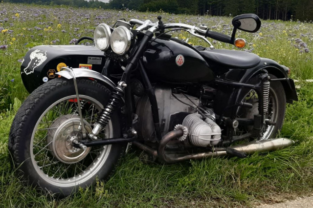

Der Koti vom T. ist ja auch ein Ural-Teil (wie Deine Gabel auch) und nicht eins der formschönen :weg: Dnepr-Teile.
Bin gespannt, wie das Enfield-Teil aussieht! Ich hab bei meiner (eh null originalen) Dnepr in der EML-Schwinge einen Alu-Koti vom Hersteller Trophy Sport eingebaut. Schaut IMHO recht gut aus:
Bei einer ansonsten originalen Dnepr könnte das aber evtl. ein bisschen schwindsüchtig vornerum wirken. Mein Heck-Koti ist nämlich auch nocht so ausladend wie der originale...
