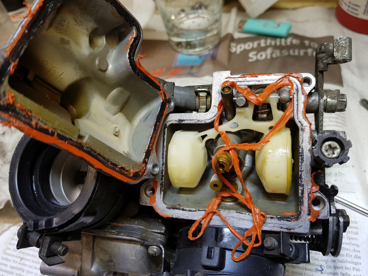

Ausgangszustand, braunmatte Ablagerungen in der Schwimmerkammer links:

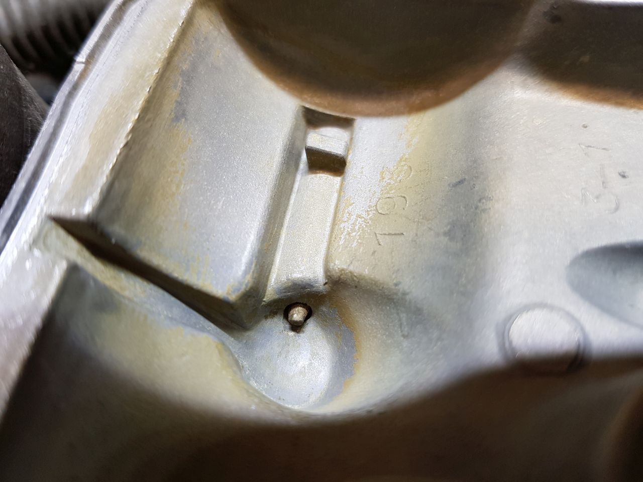

Nach trocken Bürsten mit harter Zahnbürste, Schaben mit hartem Bambuszahnstocher, Abreiben mit allen mir bekannten Lösungsmitteln ergibt sich dieses Bild:
Dort, wo der Belag dick war konnte er halbwegs leicht entfernt werden, wo er allerdings dünn ist schaff ich es nicht.
Auch nicht mit dem da:
Kennt jemand auf die Schnelle ein Hausmittel, irgendwas, was das Zeug ablöst ohne das Metall anzugreifen?
