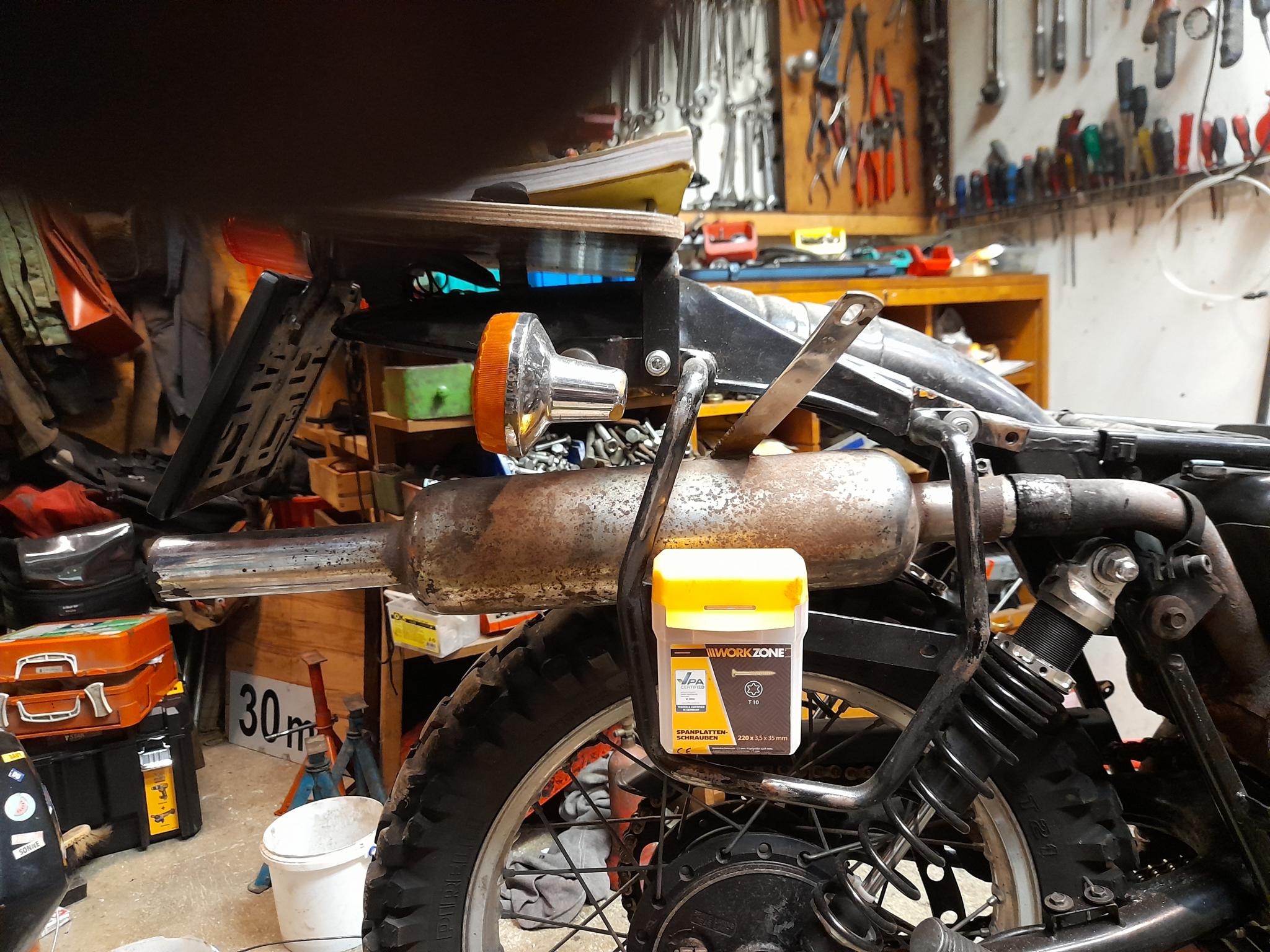

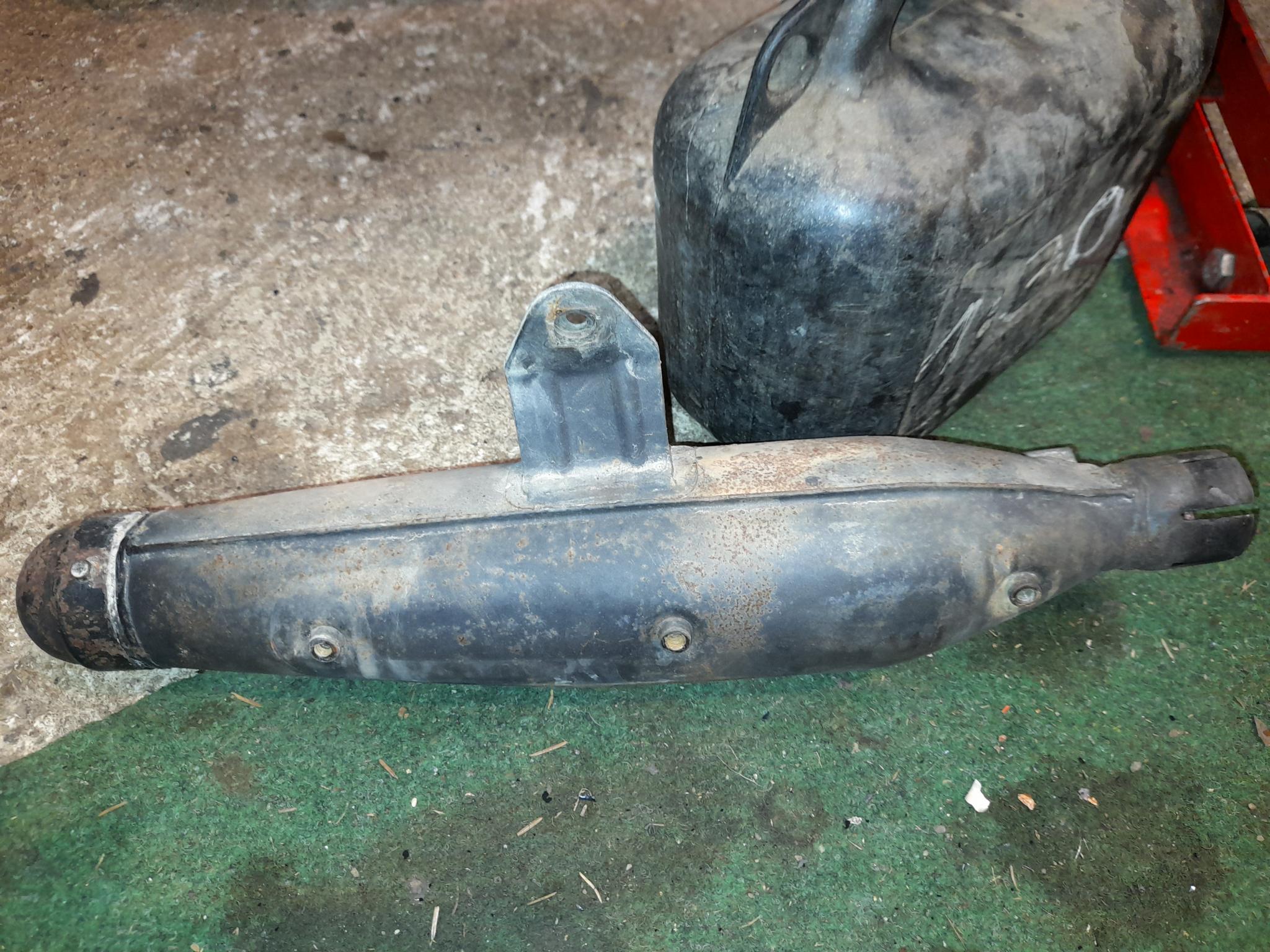

Der hintere Topf der Suzuki SP 370 hat sich innen aufgelöst. Er tscheppert schwer und vom Gefühl her hat er manchmal schon komplett zu gemacht.
Ersatzteil gibt es nicht und von der Substanz außen ist er noch einwandfrei.
Jetzt meine Frage:

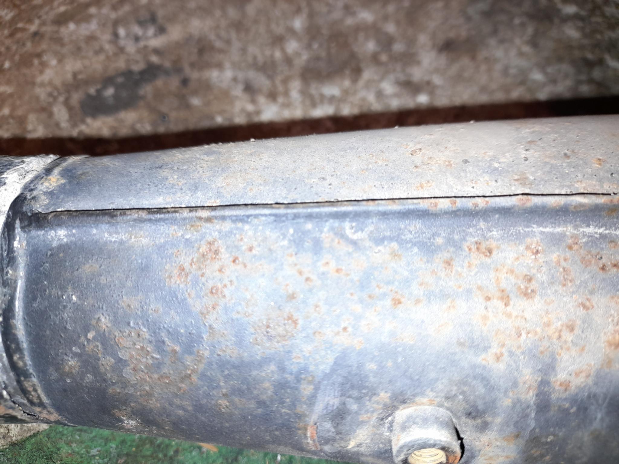

Wie öffnen? Innenseitig ein großes Fenster rausschneiden und dann wieder zuschweißen. Oder am Stoß entlang abschleifen und dann die Hälften trennen und den Stoß wieder verschweißen?
Danke

Ich würds innen Rad-Seitig aufschneiden. Da ist die Chance besser, dass man es nachher nicht sieht.

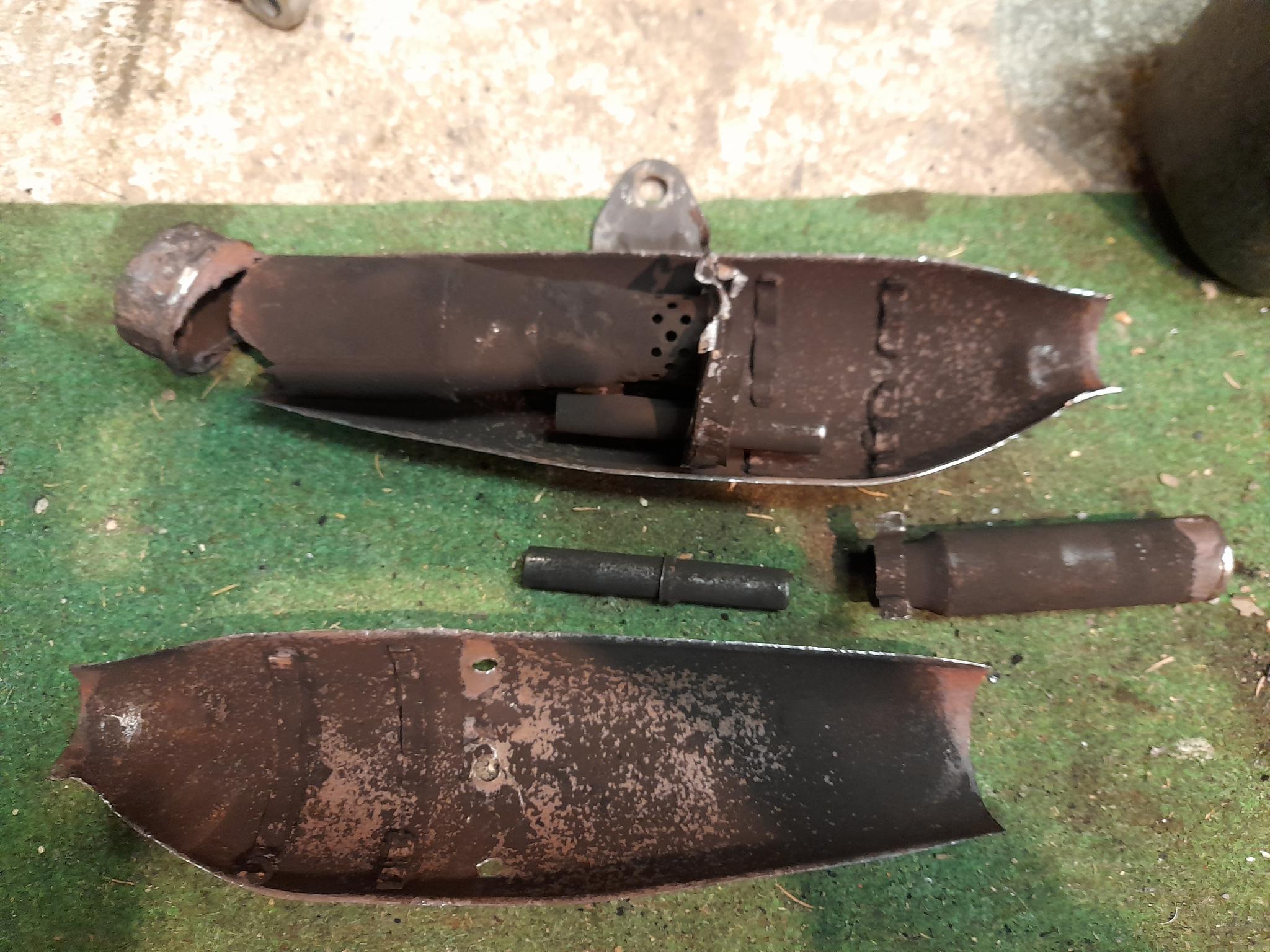

Des Nudelholz gibt es leer und gefüllt.
Aber das Ziel ist die Innereien vom originalen Topf 1:1 wieder herzustellen.
Wenn ich das Bild vom sezierten Topf anschaue, dann ist das ja nicht allzuviel ...
Ein Flexergott schaffst das. :-D
