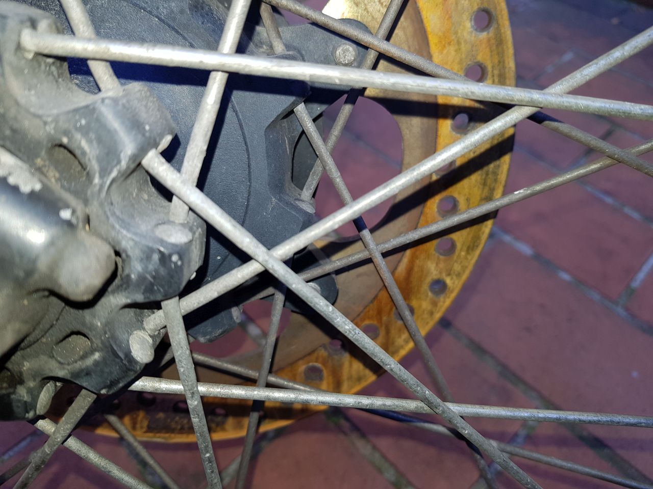

an dem Transalp Scheunenfund rostet die Bremsscheibe massiv, hier nach EINER Nacht im Regen: (kein Salz)
Ich kenn sowas nur vom Dreckbrazerich seinen Guzzen.
Aber never ever an einem Japanmopperl.
Schaut nach Gussscheibe aus, oder?
Und wenn dem so ist, was für Vorteile hätte die?

das sind Eisenpartikel aus dem Bremsbelag,
die Scheibe ist aus Edelstahl und würde an sich nicht rosten, das kenn ich auch von meinen Töff`s,
kann auch im Sommer passieren wenn mit nasser Bremse abgestellt wird,
am besten ein paar hundert Meter vor der Garage nochmal richtig warm bremsen

Gussscheiben haben im allgemeinen einen besseren Reibwert und weil gegossen, sagt man ihnen eine homogenere Ausdehnung bei Hitze nach, außerdem leitet Grauguss die Wärme besser als Wald-und-Wiesen-Stahl. (Siehe Gusseiserner Ofen)

Das heißt es liegt am eigenartigen eisenhaltigen Bremsbelag na wild

Tom, es gibt für Japaner aftermarket-Gussscheiben, auch für die XT600. Du hast so eine Gussscheibe. Das mit den Partikeln mag sein, hab ich aber noch nie gehört.

hiha hat geschrieben:Tom, es gibt für Japaner aftermarket-Gussscheiben......
genau das war auch meine Vermutung

Ich kann das Phänomen bestätigen: An meiner R100RT seligen Angedenkens hatte ich nach dem Wechsel auf einen Sinterbelag auch plötzlich rostige Scheiben. Allerdings nur im Tragebereich der Beläge und nicht wie beim Gatsch.Hupferten gleich flächendeckend.

flächendeckend so stark tippe ich auch eher auf die Scheiben.
