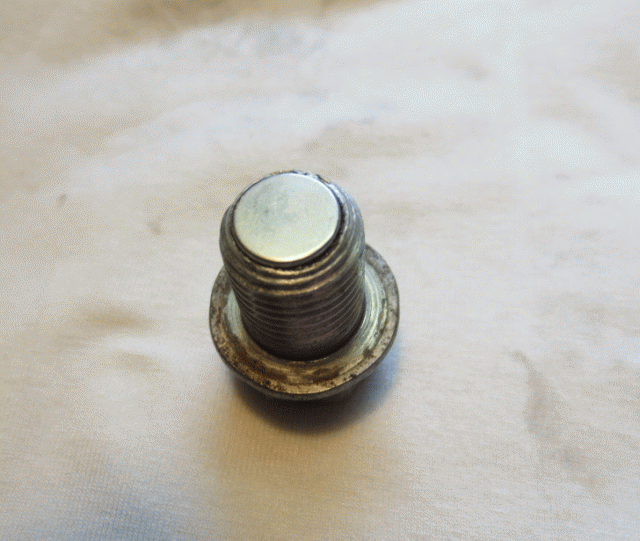

Aynchel hat geschrieben:mittlerweile kleb ich Neodym mit UHU Plus auf die Schraube, die halten wie der Teufel
Wobei UHU Plus Sofortfest im Normalfall "nur" bis ca. 80°C ausgelegt ist.
Ich bin seit Jahren ein Freund von runden Magneten ...passende Bohrung ca. 5mm tief in die Originalschraube und fetten Magnet reindrücken, hält bei (Stahl) Ablaßschrauben quasi von alleine :wink:

mitterweile verwende ich auch Samarit Magnete
https://www.magnetkontor.de/products/de ... ckelt.html
einfach die Alassschraube anbog´hren und den Magnet mit 3mm Überstand per UhuPlus einkleben

Ich hab beim Bastard vor über 'nem Jahr die Ölablassschraube angebohrt und mit Uhu Plus einen Neodym-Magnet in das Sackloch gebäbbt. Der Magnet wäre wahrscheinlich auch ohne Bäbb nicht abgehauen... :D Er hat definitiv ein paar Gauss eingebüßt durch die Öltemperaturen (an 'ner Baustellenampel zeigte das Ölpeilstabthermometer mal gute 130 °C an, sonst so um die 100 °C), aber er zieht immer noch recht gut, erst im Herbst beim Ölwechsel gecheckt. :smt023

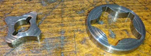

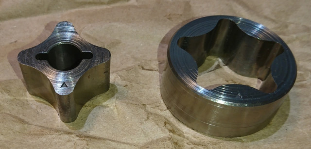

Beitragvon Straßenschrauber » Mo 01 Mär, 2021 16:00
Bei vielen Motoren kommt angesaugtes Öl durch ein grobes Sieb in die Ölpumpe, das hält kleinere Späne nicht auf.
Der Ölfilter - falls es einen gibt - ist im Druckteil des Ölkreislaufs.
Bei der XT600 z.B. haben die Getriebezahnräder sehr, sehr oft pitting, damit gelangt Metall ins Öl.
Die Späne gehen durch das Ölansaugsieb in das Ansaugteil der Ölpumpe und hinterlassen dort Spuren.
Dann passieren sie das Sieb im Öltank und gehen durch den Druckteil der Ölpumpe.
Der ist noch empfindlicher als das Ansaugteil.
Mit einem Magneten an der Ablaßschraube gibt es eine Chance, das die Ölpumpe länger hält.
Wenn auch im Tank (Ölmeßstab z.B.) ein Magnet Späne rausfischen kann, wird die Chance größer.
XT600 Ölpumpe Druckseite
XT600 Ölpumpe Saugseite
