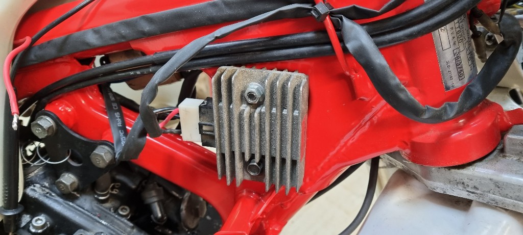

Beitragvon Wauschi » Mi 03 Mär, 2021 22:04
Habe noch ein Bild gemacht.
