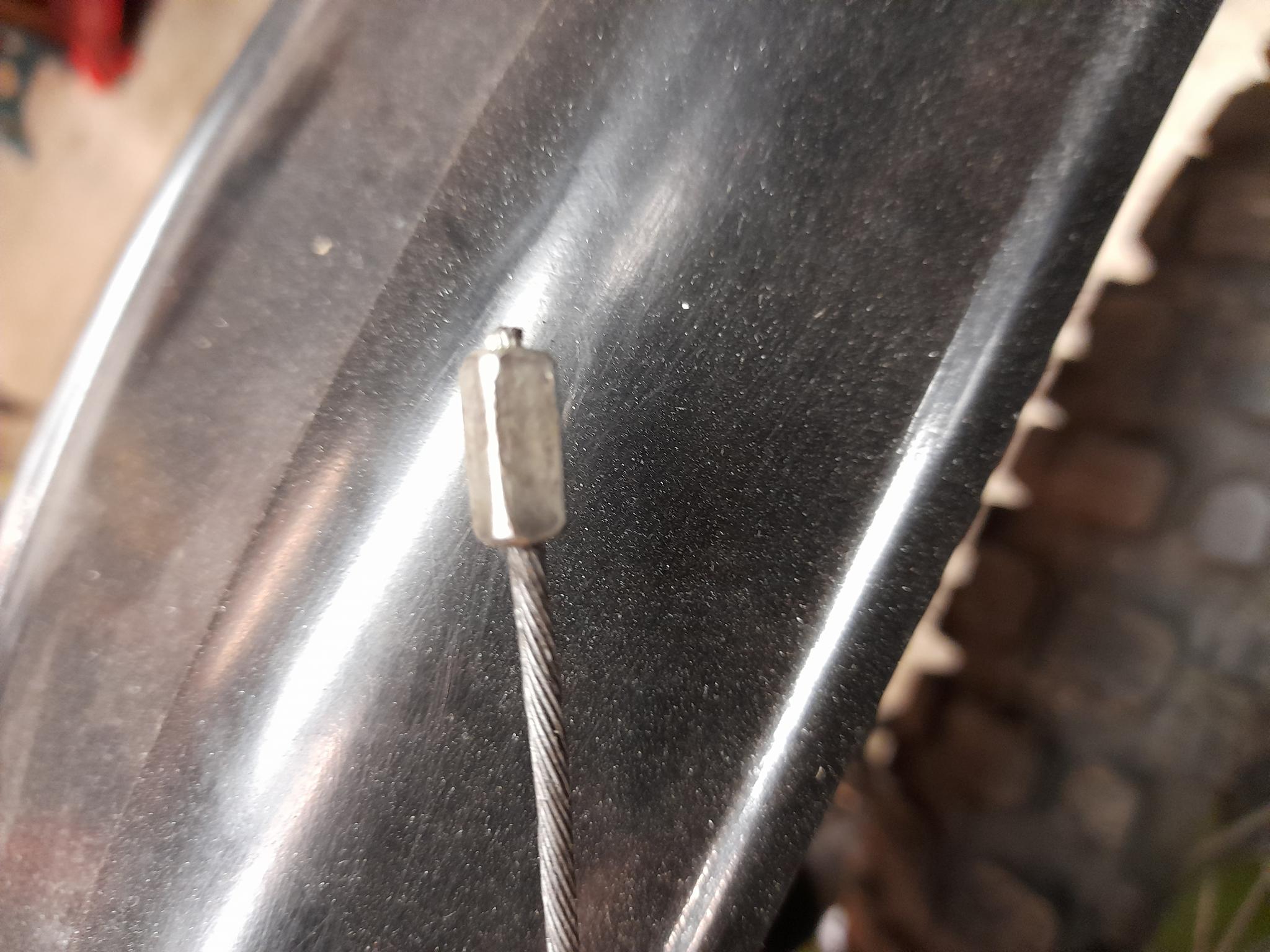

Da ich fürs Löten heut zu müd bin frag ich mal in die Runde.

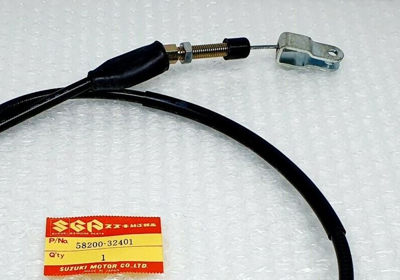

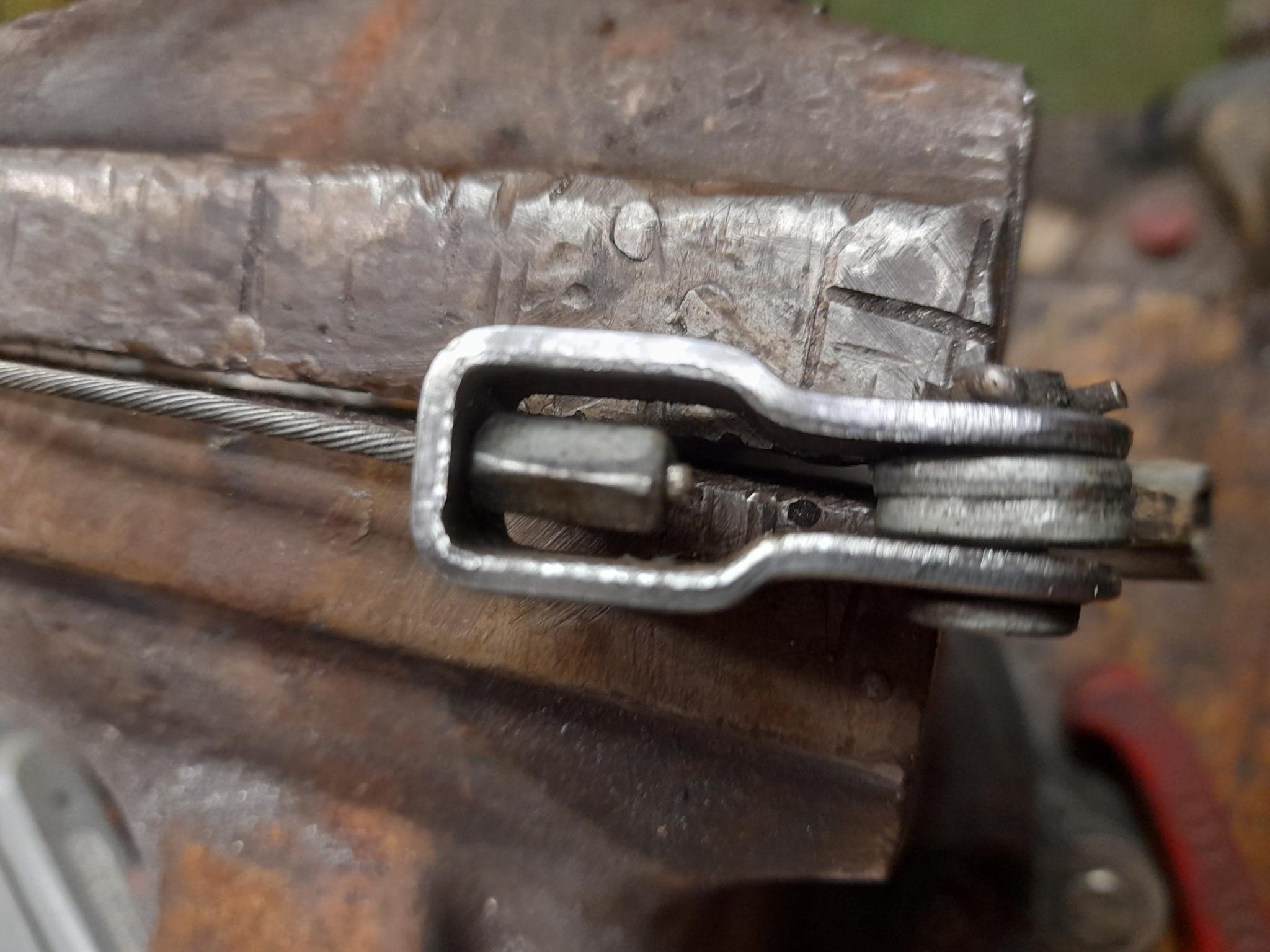

Beim Kupplungsseil der Suzuki ist unten ein 1cm langer 4mm starker Vierkant aufgepresst und definitiv nicht gelötet, der durch einen Gabelkopf am Kupplungshebel zieht. Oben am Hebelende befindet sich eine Zinntonne mit einem Kunststoffüberzug.
Was würde der versierte Zugerzeuger fürs neue Seil verwenden?
Zwei starre Löttonnennippel für oben und unten? Flaschennippel und zwei dazupassende Tonnen? Unten ein Stahlpressnippel für die Gabel und oben ein Lötnippel?
Danke
Uwe

Ich würd einen Quernippel auffädeln und einen Flaschennippel auflöten (da gibt es ja die speziellen Quernippel für Flaschennippel), das hält am besten.
Statt den Teilen mit Kunststoffüberzug nehm ich normale Messingtonnen.

Mit ein paar Bilder könnte man sich das besser vorstellen, na ja ich zumindest ;)
Aber wenn du das Blechteil hast, dann ist der Rest doch kein Problem.
Ob Tonne oder aufgelötete Hülse ist doch nur eine Geschmack frage.
Ich fertige beides aus Rundmaterial an.
Bei der Tonne, ist es einfacher die Drahtseele aufzudröseln, die Einzeldrähte umzuknicken und in die Tonne reinzuziehen, dann verlöten.
Wenn die Hülse groß genug ist, funktioniert das auch.
Die Tonne baut vielleicht kürzer, und der Bewegungsablauf bei Betätigung, ist vielleicht harmonischer.
Wenn du Ersatz mitführen willst, ist eine offene Tonne wahrscheinlich die richtige Wahl.
Aber das weist du ja e alles ;)

Nochmal zur japanischen Methode, den Fassnippel mit einem Kunststoffröhrl zu ummanteln: Das Röhrl ist geschlitzt und hat an der Stelle wo das Seil durchtritt ein Langloch. Dadurch kann der Kunststoff im Hebel fest sitzen, während der Fassnippel sich im Kunststoff dreht, zu dem er ja weniger Reibung hat. Der Fassnippel, egal ob aus Messing oder ein Angegossener aus Alu, hat zur Bohrung im Bremshebel ziemlich viel Reibung, besonders wenn man nicht auf die Schmierung achtet. Dadurch biegt es den Seilzug direkt am Nippel immer ein bisserl.
