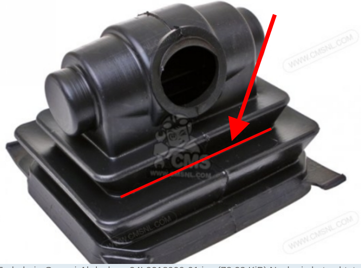

An meiner XT600 wird das untere Federbeinauge mit dem Relaisarm von einem Gummibalg abgedeckt.
Der ist in einer Falte eingerissen.
Schwer zu fotografieren, daher hab ich ein Foto von cmsnl.com genommen.
Das Teil ist aktuell nicht neu zu bekommen.
Wie kann ich das reparieren?

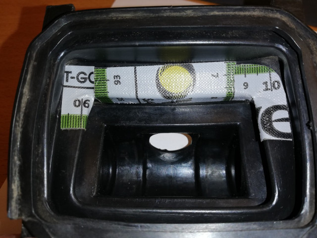

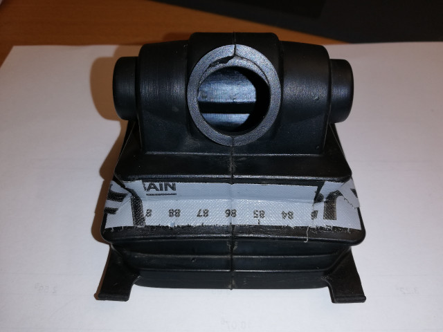

Falls es nicht schön werden muss: flexibles Dampfbremsklebeband sollte den Tschobb eine ganze Weile tun. Gibts auch in schwarz.

Beitragvon Straßenschrauber » Mo 29 Mär, 2021 10:43
So würde es also notfalls gehen.
Schön ist anders ...

Beitragvon Straßenschrauber » Mo 29 Mär, 2021 19:43
An Dampfsperrenband komm ich so schnell nicht ran.
Daß es das auch in schwarz gibt, hab ich überlesen.
Ich hab heute an aufgenieteten Fahrradschlauch gedacht.
Beiträge: 8522

Beitragvon Boscho » Di 30 Mär, 2021 05:54
Straßenschrauber hat geschrieben:An Dampfsperrenband komm ich so schnell nicht ran.
Hat jede Zimmerei und jeder Dachdecker. Ein Meter sollte reichen. Mit Chance bekommst du das geschenkt.
In blau kann ich dir heute noch was zuschicken.
Schwarz müsste ich selbst erst wieder bestellen. Apropos bestellen: Sammelbestellung, mal wieder? Oder habt ihr alle noch genug? :fiessgrinz:
Wäre dann das hier: https://www.alfa-direkt.de/158-alfa-udba-tape-165
Beiträge: 9308
