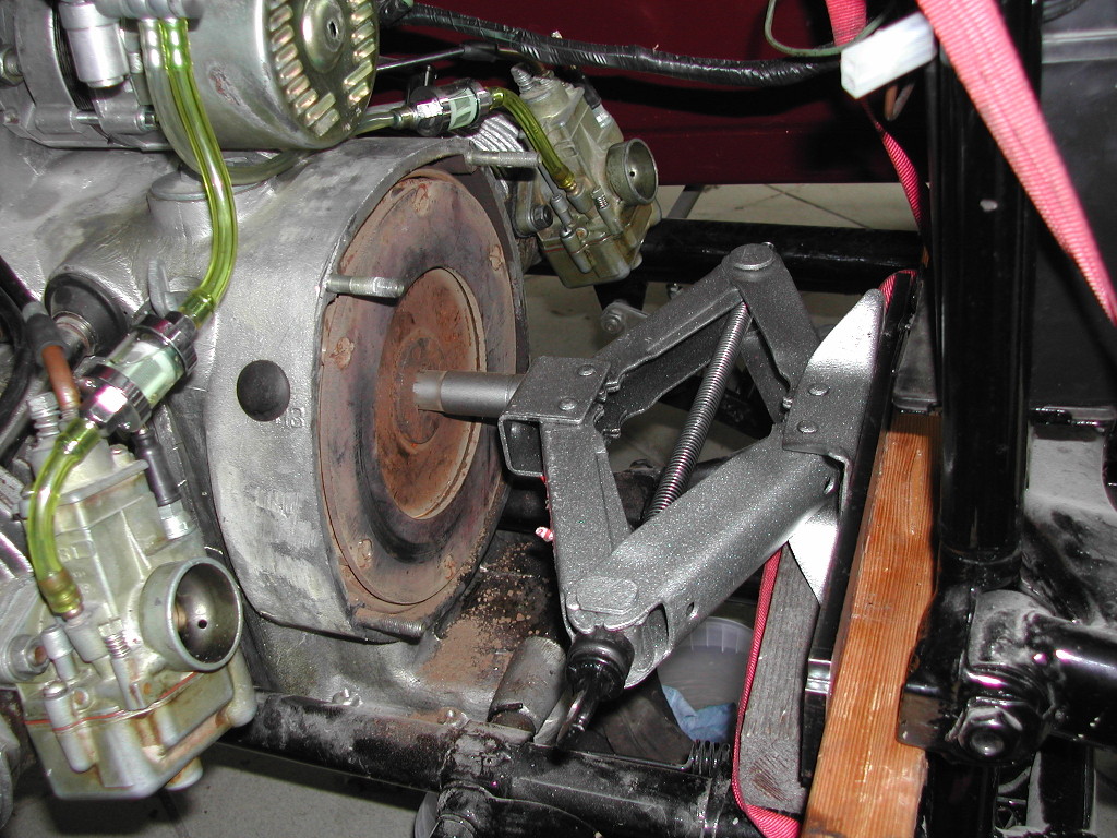

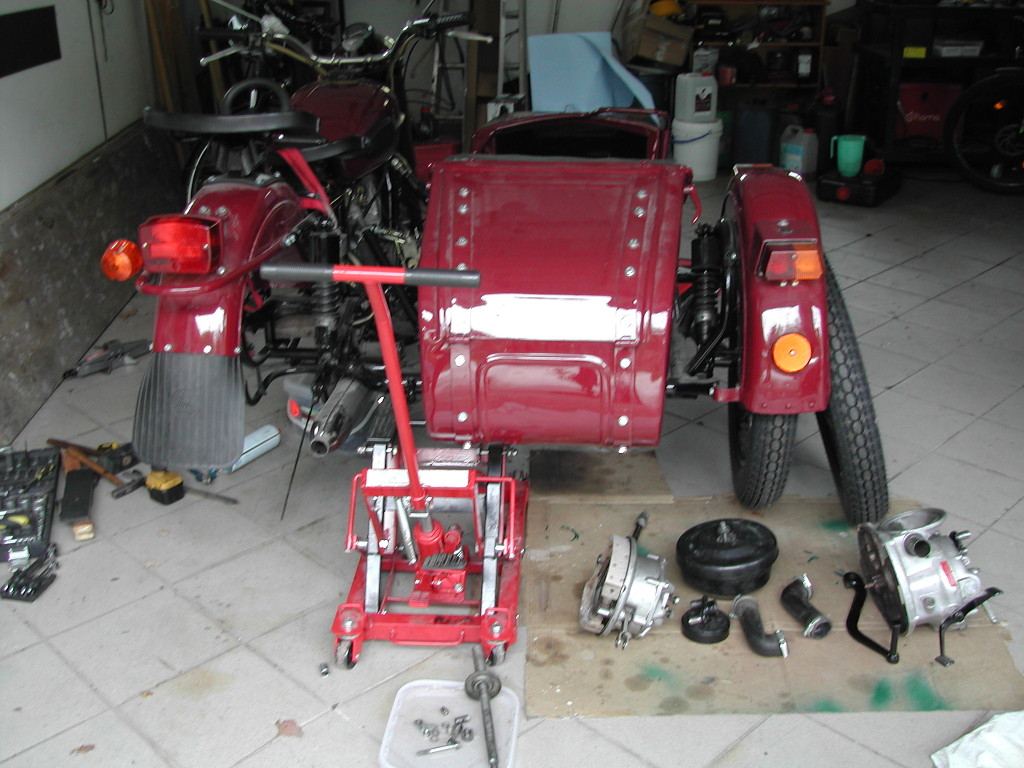

andi hat geschrieben:Sodern ich hab das Getriebe ausgebaut.
Die Schwungscheibe lässt sich nicht verschieben, zumindest ist mir nichts aufgefallen.
Die Kupplungsscheiben kleben zusammen und der Spalt zwischen den Scheiben und der Schwungscheibe ist mit Rost gefüllt.
Das ist noch eine alte mit dem hochgezogenem Rand.
Die Schrauben sind gut mit Körnerschlägen gesichert.
Wie entfernt man die am besten, damit man die Schrauben raus drehen kann und die Kupplung zerlegen.
Schlagschrauber und neue Schrauben bei Gernot bestellen, Sichern Loctite hochfest und Körnerschläge.
Beiträge: 5583
Re: Ural M67
Beitragvon andi » Mo 31 Mai, 2021 14:44
Denke es ist erledigt :-D

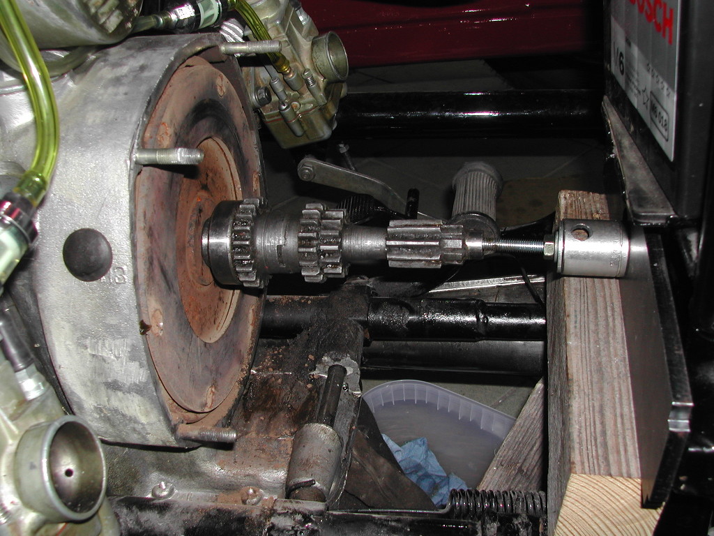

Ein Kaffee und etwas darüber sinnieren wie der Aufwand zu minimieren ist und los gehts.
Dann überlegt wie bekomme ich die Kupplung betätigt.
Wobei dieser Schritt war suboptimal, die Scheiben sind zwar lose, aber die Verzahnung nicht mehr auf Deckung :omg:
Wie bring ich das jetzt nachträglich wieder hin :D
Zum Glück hat's funktioniert, die Welle war ja am Gewindestangerl verschiebbar, so das ich mit dem Schraubenzieher so ungefähr die Verzahnung ausrichten konnte dann Welle rein und entspannen, in mehrerer Hinsicht :D
Die Scheiben waren mit leichten Prellschlägen zu lösen, da ist eine Handvoll Rostbrösel unten raus gefallen.
Ich hoffe die Reibbeläge sind noch dort wo sie hingehören, kommt alles auf, ich trink jetzt noch einen Kaffee und dann baue ich wieder zusammen.
