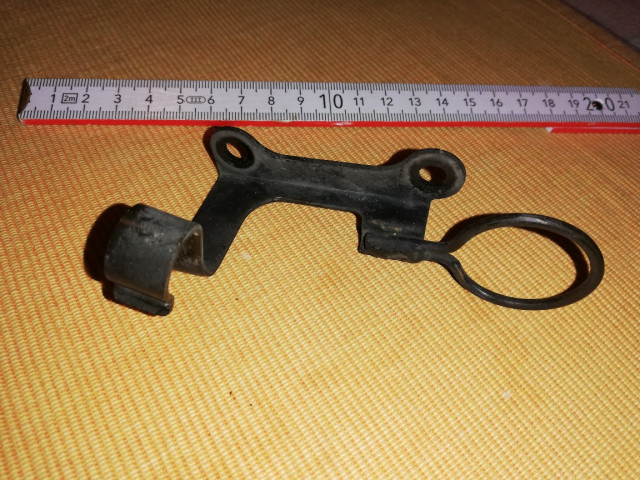

Hallo zusammen,
ich hab dieses Teil übrig, aber grad keine Ahnung wozu das gehört (Handbuch gewälzt).
Ich vermute Ténéré (3DT, 3AJ), aber wo? :gruebel:

ich kenne die Motorräder nicht, würde aber mal auf Gabel tippen zur Führung von Welle/ Bremsleitung.

Gute Idee, Achim. Vielleicht Gummi-Bremsleitung (waagerecht) und Tachowelle hinter der Verkleidung? :gruebel: Muss ich morgen nochmal gucken. Danke.

Fast richtig.
Da ich ja was Ähnliches fahre, hab ich mal im stets aktuellen YAMAHA Ersatzteilkatalog nachgesehen.
Den gibt's hier für in Europa ab 1988 verkaufte Modelle.
-> Motorräder und Roller -> Hubraum 401-750 -> Modellname XT600Z.
Durchscrollen durch die Zeichnungen, auf Zeichnung 22 "Lenkung" ist das Teil zu sehen, Teil 1:
Teile-Nr 3AJ258760000 HALTER, BREMSSCHLAUCH 2
Nicht mehr lieferbar, letzter Preis war 38,50€.
Funktioniert offensichtlich auch ohne dieses Teil.
Ist aber sicher sinnvoll, es wieder an seinen angestammten Platz zu schrauben.
