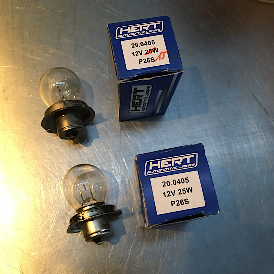

25 W und 15W mit diesem Sockel hab ich hier und kann ich dir schicken, wenn du magst. ;-)

Ich schicke dir einfach die 25 W Lampe und du steckst sie einfach mal an. Dann sehen wirs schon. Mach es dir doch nicht unnötig kompliziert... :wink:
Die Lampen hatte ich als Ersatz für das Moped von meinem Neffen gekauft. Das ist das Ex-Moped vom Justus, eine Tomos Youngst'R 45. Da war in dem Doppelscheinwerfer jeweils eine 15 Watt Lampe drin, die mir zu dunkel war. Mit 25 Watt gehts super und die Batterie wird auch nicht leer gezuzelt.

Beitragvon heiligekuh79 » Fr 07 Mai, 2021 14:35
heute kam ein erleuchtendes care-paket von christian :danke:
