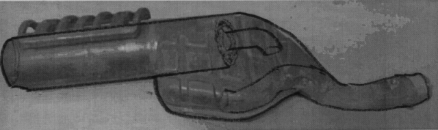

Guter Einwand! Ja, Absorptionsschalldämpfer können übel klingen.
Rohr zum Schalldämpferbau in VA 1,5 mm ca. 100 x 400 mm gibt es.
Allerdings ist im Rohr original nur ein einziges Prallblech, und der DB-Killer.
Hier könnten wir Absorption und Expansion kombinieren:
Käuflicher Absorptionsschalldämpfer 100 x 400 mm hinten, Expansionskammer mit Blechen wie original.
tomcat hat geschrieben:Cool wäre es, das Expansionsgefäß so hinzukriegen, dass diese eingepressten Vertiefungen zu sehen sind.
Ja, finde ich auch.
Aber das wird wohl nur mit einem Presswerkzeug gehen.
Die sind wohl auch zur Stabilisierung des Expansionsgefäßes da.
Ich hab da an VA-Blech aus Edelstahlspülen gedacht, das wäre gerippt.
Die Rundungen könnte man auch aus Spülen vom Schrott schneiden.

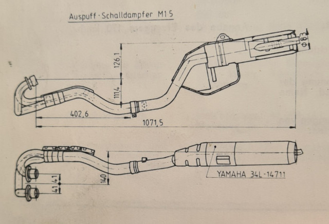

Beitragvon Straßenschrauber » Sa 11 Dez, 2021 20:13
Demnächst geht es los mit dem Nachbau-Auspuff.
Ein originaler Auspuff der 34L liegt als Muster bereit.
Denn dürfen wir aber nicht aufschneiden.
Sonst hab ich nur eine Schnittzeichnung vom Auspuff der 1VJ.

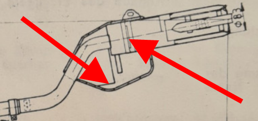

Da ist mir nicht klar, wofür die dünne Linie (Pfeil links) steht.
Und wie die Scheibe im dicken Endrohr genau aussieht (rechter Pfeil).
Sind dort kleine Schlitze?
Ich weiß auch nicht so genau, wie die Flöte hinten im Endstück aussieht.
Habt Ihr da genaue Maße? Fotos? Zeichnungen?
Danke!

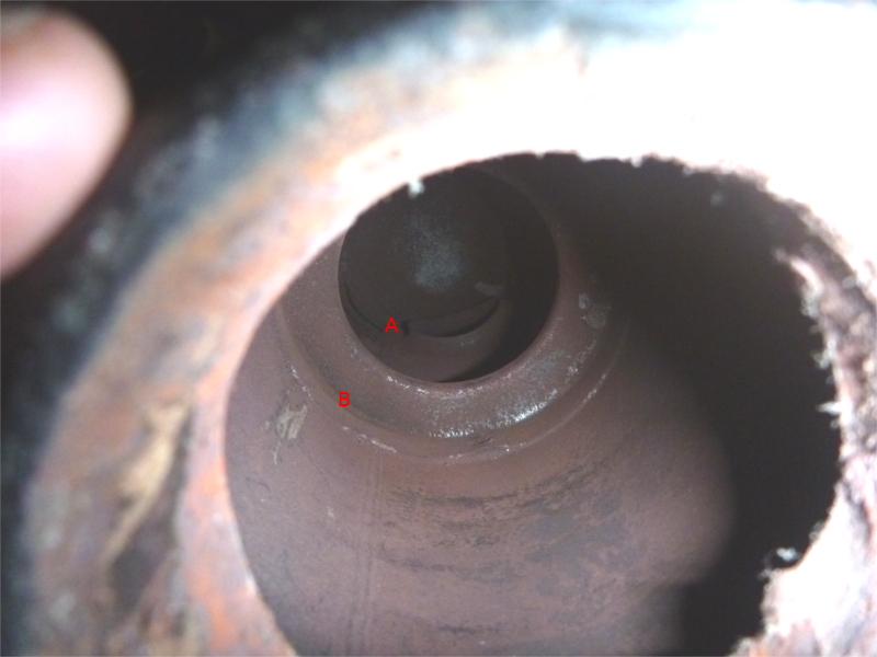

Beitragvon lallemang » Sa 11 Dez, 2021 21:10
Bezüglich Scheibe rechter Pfeil. Die ist einfach eine Trennwand. Da ist zu.
Der Gasstrom kommt radial von unten aus der x-eckigen Vorkammer.

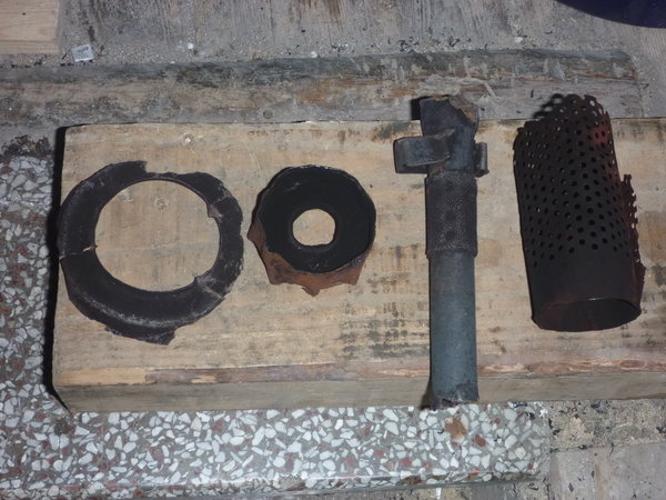

Wie's in der Vorkammer aussieht - keine Ahnung.
Im voreren Teil des Endtopf find' ich an der Wand Reste von angetackertem Drahtnetz.
Mittig in dem innen 310mm langen 95'erRohr, also 155mm von hinten, sitz ein Stützring mit ca 60mm Öffnung.
Da sitzt ein ~60mm Rohr aus Lochblech, das hinten am Endstück verschwei§t ist. Auch da Reste von Drahtnetz.
In dem 60'er Rohr sitzt die Flöte D 22mm, vorne zugepetzt 29 Löcher 7mm mit Drahtnetz umwickelt.
Die Flöte hat vorn drei Blechflügel zum Abstützen in dem 60'er Rohr und wird hinten an ihrer Endkappe
mit dem Topf verschraubt.
Von links: Stützring mit di ~60mm, Endkappe Flöte, Flöte, 60'er Lochblechrohr
A) Gaseintritt B) Stützring
Beiträge: 18241

Beitragvon lallemang » Sa 11 Dez, 2021 22:27
Das ist der Abschnitt von Trennwand rechter Pfeil in Deinem Bild nach hinten.
Die Innereien haben sich freiwillig gemeldet. Per Klappern und Rausfallen.
Die sehen dann halt so aus :ugly:
