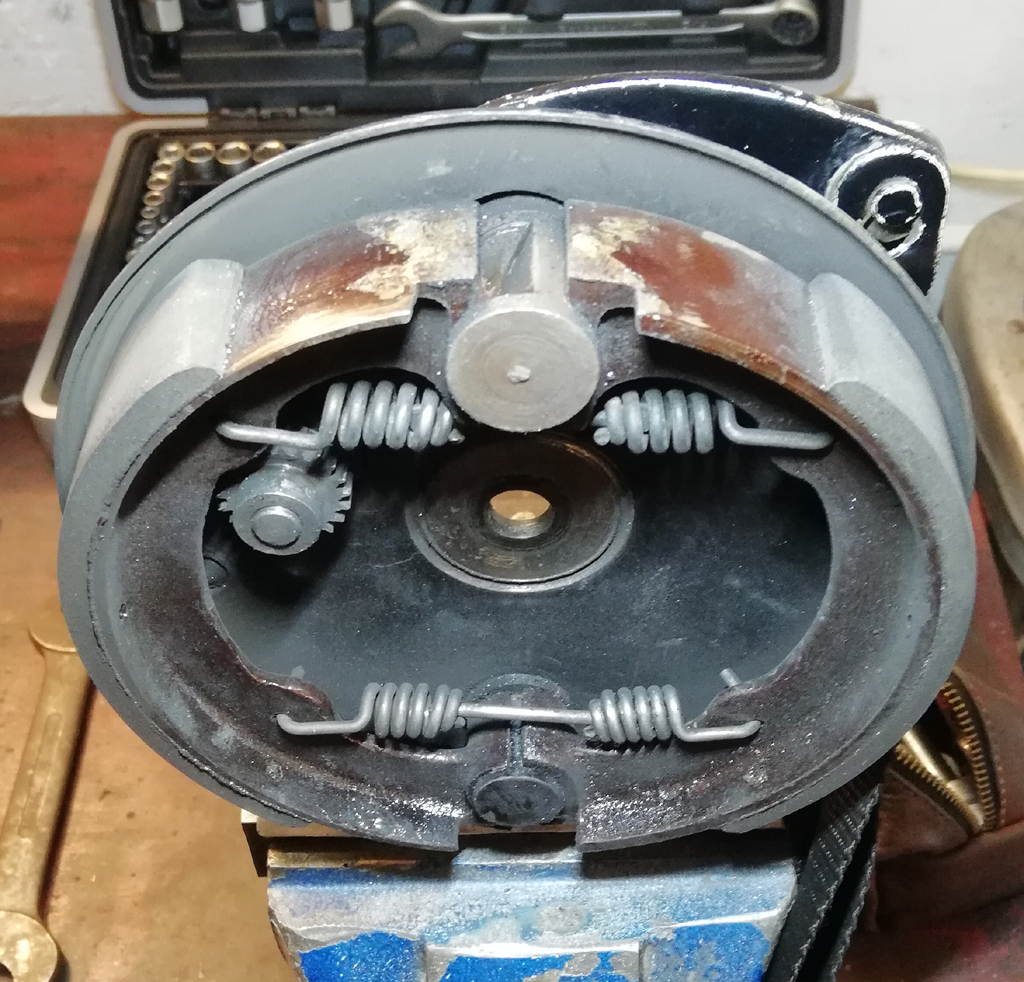

Sind sie. Ist schon ´ne Weile her. Bremsen Schöbel. Sind aber zu dünn, denke ich. :omg: Hab heute noch bissl gemessen:
Trommeldurchmesser ist 6 Zoll (15,24 cm) laut Handbuch. Gemessen hab ich 15,27 cm. Auch kein Grat, nix. Sieht alles gut aus. Ob die Trommel nun top rund ist, weiß ich nicht. (Obwohl. Hab doch den Zentrierständer vom Lutz hier. Mal guckn. Drauf damit und Meßuhr ansetzen. :gruebel: )
ABER: Die Belagdicke soll 1/4 Zoll (6,35 mm) sein - gemessen habe ich so 4,6 - 4,9 mm. Also ca. 1,75 - 1,45 mm ( :ugly: :ugly: :ugly: ja genau) zu wenig. Ob das den recht heftigen Schiefstand des Nocken erklärt? :gruebel:

ja, die Beläge sind definitiv nicht stark genug, siehe Bild. Die laut Handbuch geforderten 1/4 Zoll (6,35 mm) würden perfekt passen, meinen Messungen nach.
Zum Tragbild hier zwei Videos:
Auflaufende Backe
Ablaufende Backe Die ablaufende Backe hat außerdem ´nen Grat auf der Seite des Haltebolzens. Saß vielleicht schief in der Trommel?!

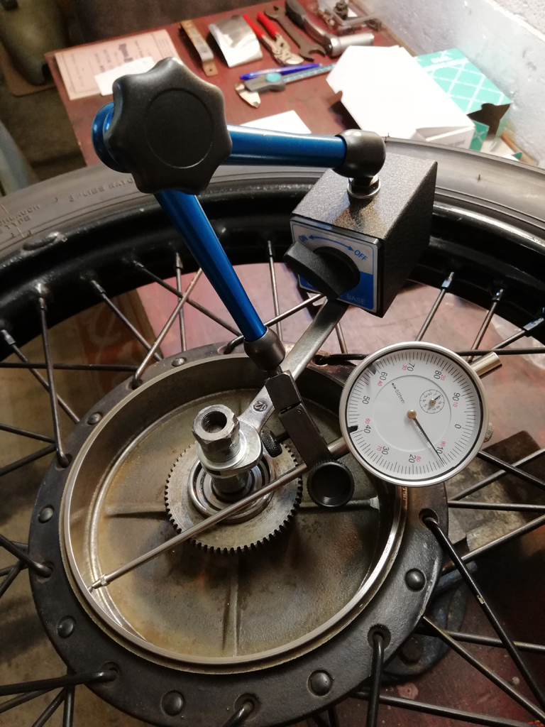

Trommel auf Rundlauf geprüft, siehe Video:
Watching the wheel
Der Messaufbau ist nicht ganz optimal, aber ich muss mit dem arbeiten, was ich habe... :ugly: (Muss. Messuhr. mit. Hebel. kaufen.) Nachdem ich die Trommel innen ein wenig mit Schleifvlies bearbeitet hab, beträgt der Schlag maximal 0,005 mm. Gemessen wurde auf der Lauffläche der Bremstrommel innen, mittig und außen.
Ich tendiere dazu, neue Beläge aufkleben zu lassen. Am liebsten wäre mir, ich fände einen Anbieter, der exakt 1/4 Zoll (6,35 mm) dicke Beläge aufkleben könnte. Oder aber ich lasse 7 mm dicke Beläge aufkleben, die abgedreht werden müssen. Dafür fehlt es mir aber an technischen Möglichkeiten. :gruebel:
