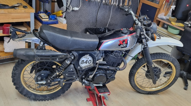

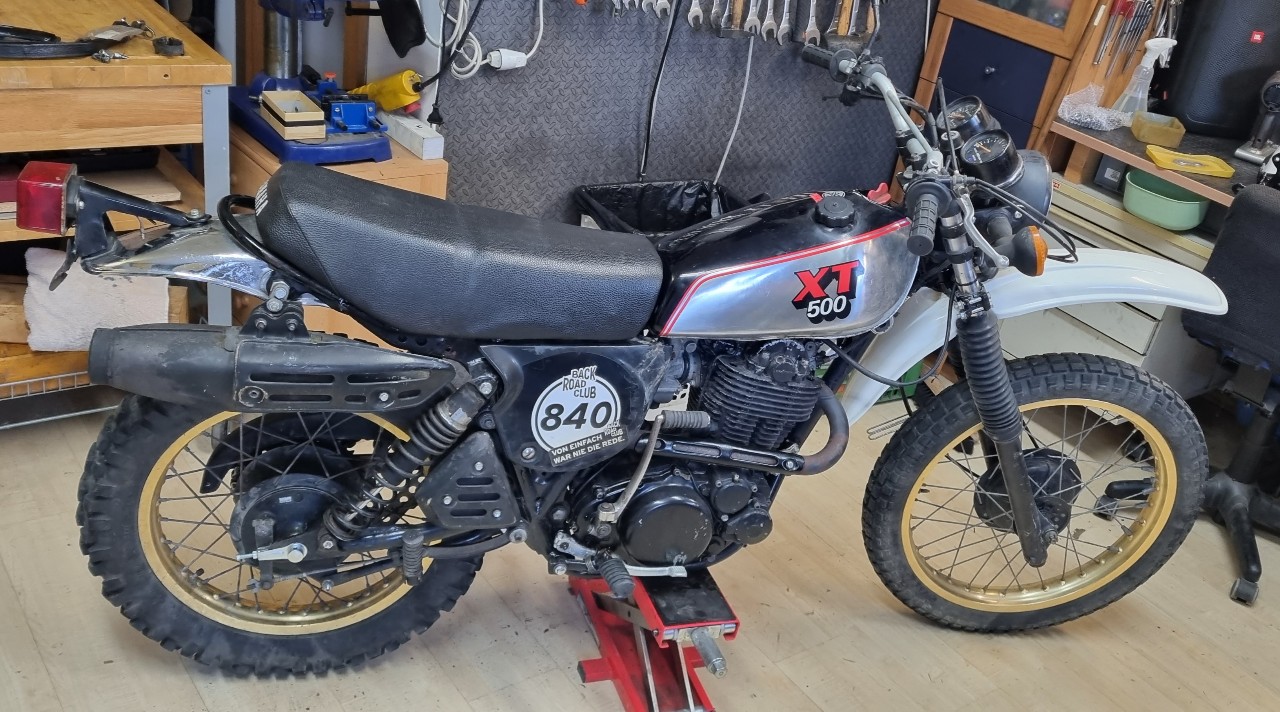

Habe diese Woche von Motoritz eine Hilfslieferung erhalten.
Neuer Rotor, neue Kotflügel, original Tank und Sitz - fertig.
Sprang auf den ersten Kick an und läuft einwandfrei.
