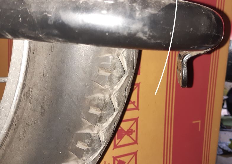

Ich hab mal Einzel-Fotonen gemacht, anders geht das nicht mit 2 Händen. :floet:
Hier der Kotflügelhalter:
Die weiße Linie soll den (ungefähren) Verlauf der Hinterkante des Kotis zeigen.
Und hier der Kotflügel, damit man sieht, wie er gewölbt ist.
Auf dem Alu ist noch 'ne Schutzfolie drauf, daher die weiße Farbe... ;)

zwei Innengewindehülsen in passender Länge und zwei im richtigen Winkel durchtrennte Rohrstückchen für den Anschluss am Koti dazu?

Meinst Du mit Innengewindehülsen sowas wie Nietmuttern? Also in den Koti eingenietete Muttis, kwasi?
