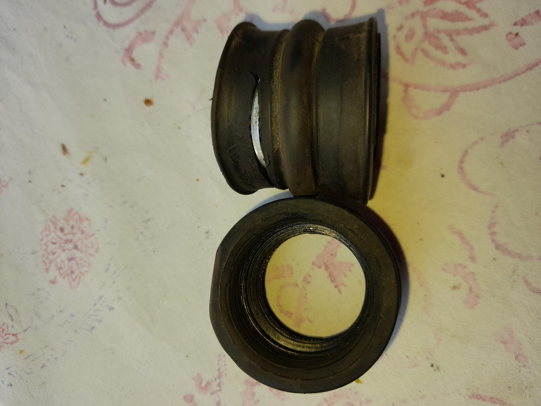

PS: ein Bild der beiden Übeltäter, die zweimal dafür Verantwortlich waren dass Alois etwas angeschlagen war...
Achso, Alois ist der vordere Kolben...

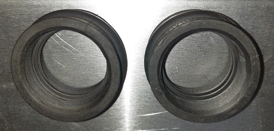

Sag mal, Uwe, 30 ist der Innendurchmesser des Gummis in Millimeter, oder? ;) Mir sind gestern im Keller zwei jungfräuliche und auch noch recht flexible Ansauggummis über den Weg gekullert, gemessen hab ich die aber nicht. Draufstehen tut auch nix sinnhaftiges, daher die Frage... Würde ggf. mal messen gehen.

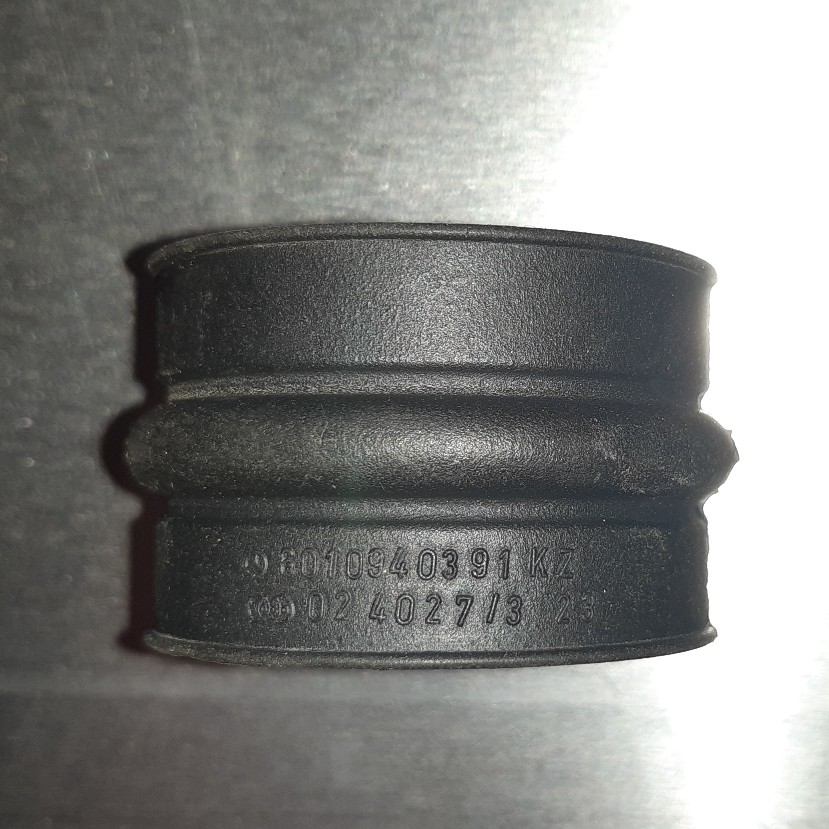

Hier mal Photonen der Flansche. Innendurchmesser mit locker reingehaltenem Messschieber ermittelt 39 mm.

Beitragvon KNEPTA » Mi 07 Jul, 2021 08:35
Uiuiuiuiui, des schaut perfekt aus :smt049
