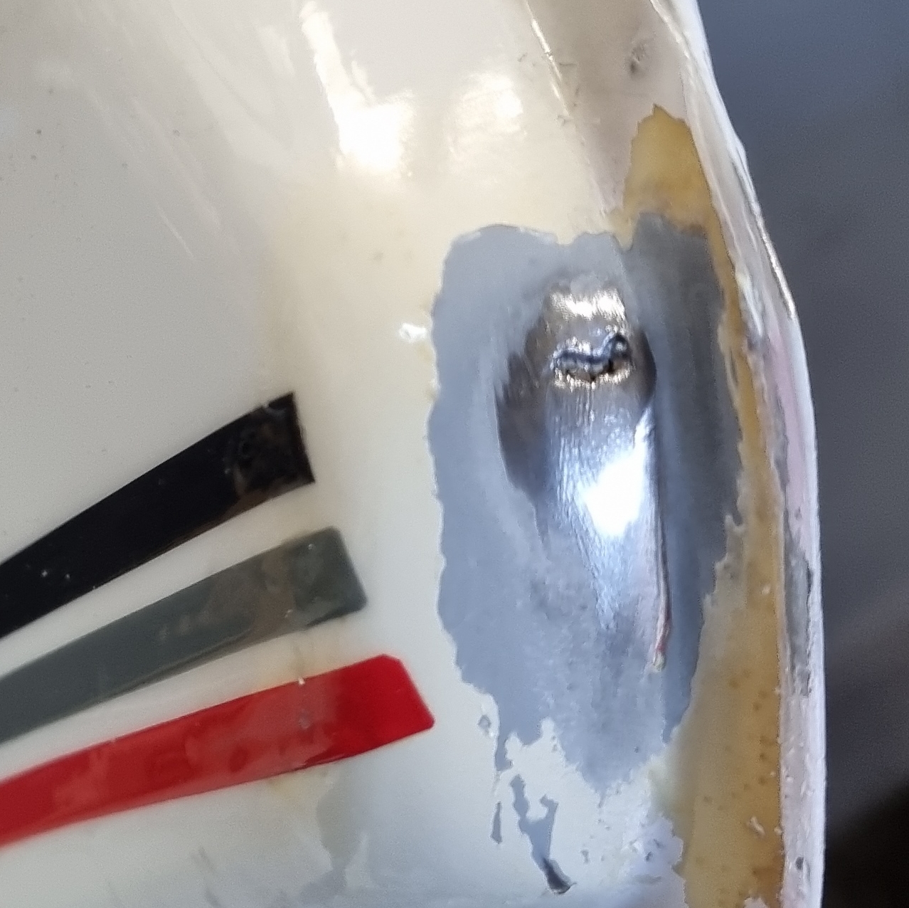

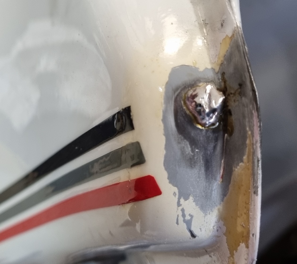

Beitragvon Wauschi » Fr 23 Jul, 2021 09:34
Habe eine Lösung gefunden.
Das Finden des Lochs war die wirkliche Herausforderungen.
Einmal das Loch lokalisiert, schleifen, löten fertig. Hat keine 5 Minuten gedauert.
Ich habe nicht einmal den Benzin abgelassen, sondern nur den Tank aufgestellt.
Ist seit 12 Stunden dicht.
