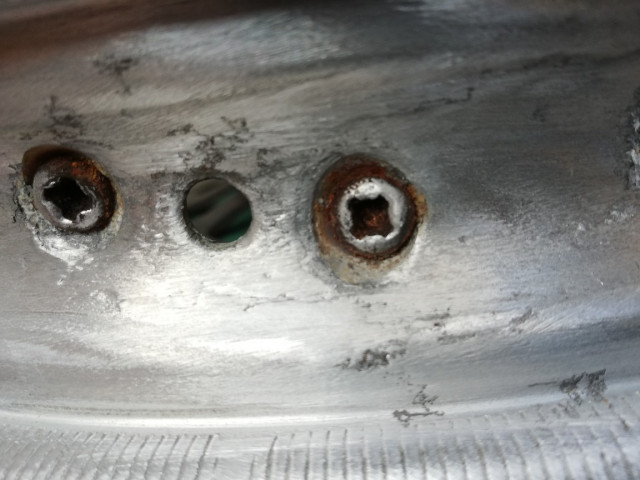

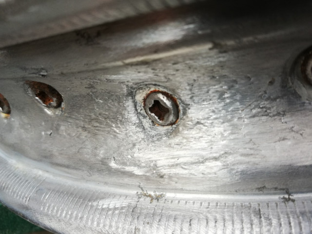

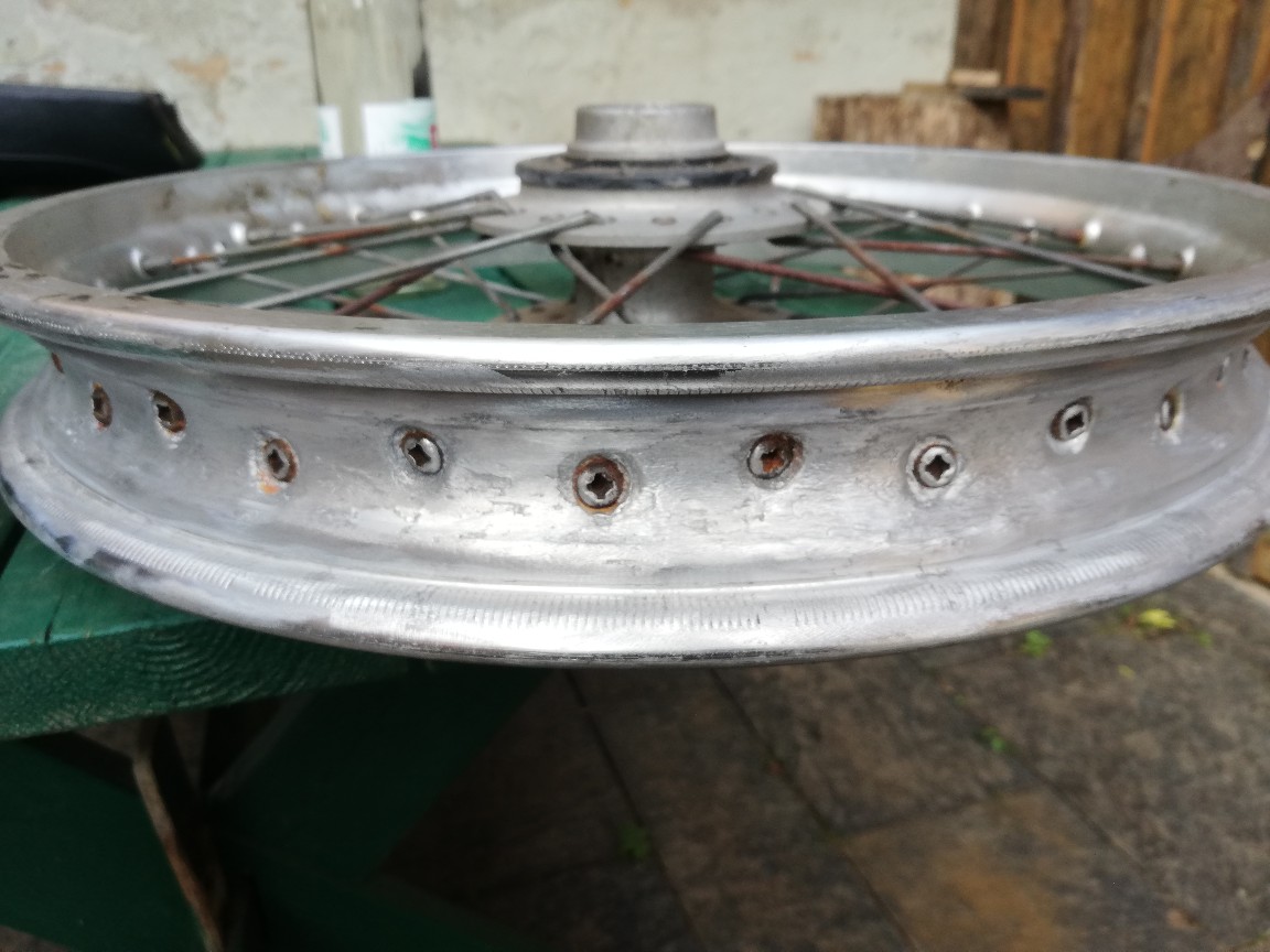

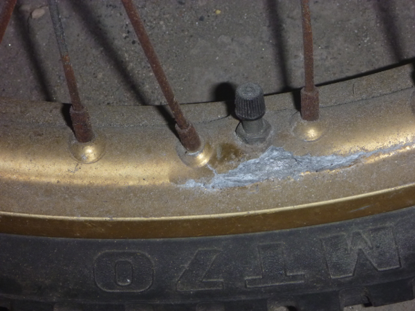

Moin zusammen,
kann man wohl diese Felge (Fotos) weiterverwenden oder besser weit wegwerfen ?
Stammt von einem 'Gartenkrad'. Wie lange die dort rumstand weiß ich nicht.
Ich habe nun die obersten Schichten entfernt und bin mir grad unschlüssig (werfe ja nix so schnell weg).
Beiträge: 11741
Re: Blätterteig-Felge (Alu) weiterverwenden?
Beitragvon Maybach » Fr 30 Jul, 2021 19:11
Ich würde die weiterverwenden. Die Schäden des "Durchoxidierens" siehst Du ja an den Speichenpunzungen eh recht verlässlich. Vor allem, weil die dann dort ausreißen.
Dann würde ich entsorgen.
Und das weitere Verrotten kannst Du verhindern, wenn Du bei jedem Reifenwechsel den Felgenschutz runtermachst, die Sicke mit den Punzungen mit einem Messing-Bürsterl sauber strubbelst und dann Slikonspray drüber machst. Das versorgt auch recht zuverlässig die Speichengewinde mit einem gewisssen Korrosionsschutz.

Ich bin beim Maybach: solang sie rund ist würde ich sie weiter nutzen.

Gebürstet und dann angemalt, hält den Rott erstmal auf.
Für den Nippelrott, dicker auftragen. Hilft nichts, beruhigt aber.

Beitragvon lallemang » Fr 30 Jul, 2021 19:57
Mit 0.4 Bar wär's noch gegangen. Kleine graue Krackellinie.
Dann kam das Ventil hoch :ugly:

Beitragvon gatsch.hupfa » Fr 30 Jul, 2021 20:00
Wenn du weite Sprünge im Gelände ins Flache vorhast wäre ich vorsichtig.
Sonst schauts eher nicht dramatisch aus.

Beitragvon Lindi » Fr 30 Jul, 2021 20:14

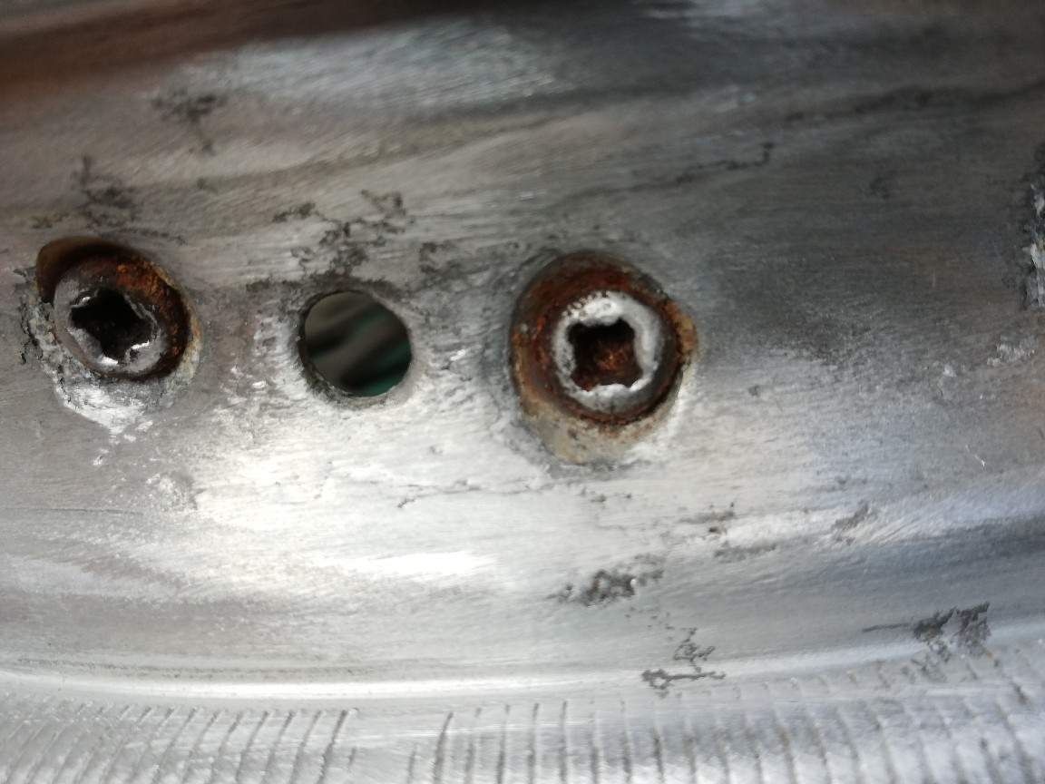

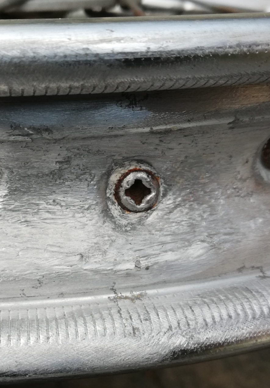

Ich hab das, so gut es ging, bis aufs Gesunde runtergebürstet. Aber die eine Stelle (F. 3) ist recht schartig. Bügelmessschraube zum Stärke messen hab ich nicht.

Beitragvon gatsch.hupfa » Fr 30 Jul, 2021 20:19
In den Scharten gehts meiner Erfahrung nach weiter.
Popel mal.

Beitragvon Lindi » Fr 30 Jul, 2021 20:21
Dick mit Lack (Eisenglimmer) abdecken?

Beitragvon Aynchel » Fr 30 Jul, 2021 21:17
moin auch

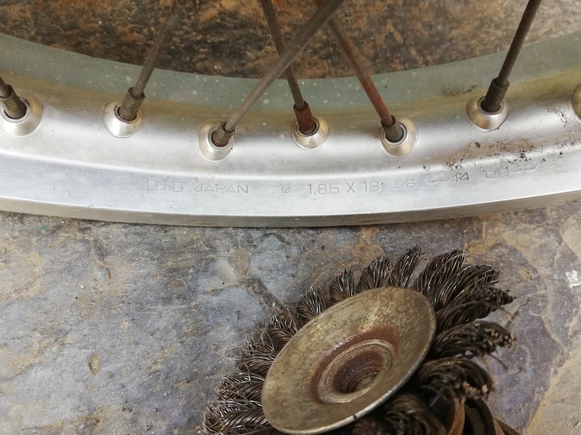

ältere DID Felgen Felge auf Affentwins BIGs und LC4 haben das gerne
sie hatten einen recht hohen Legierungsanteil an Magnesium und waren deshalb recht anfällig
rostige Speichennippel und Magnesium gibt ein wunderschönes galvanisches Element
oben die Felge würde ich nach dem Abbürsten mit Lack versiegelln und bedenkenlos weiter verwenden
