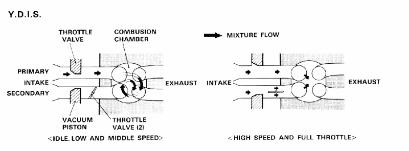

Das YDIS (YAMAHA double intake system) ist schon ziemlich genial, vorausgesetzt, der Vergaser ist in gutem Zustand.
Den Anzug von unten raus be vergleichsweise wenig Verbrauch bekommt man mit einem großen Einzelvergaser oder zwei synchronen Vergasern nicht hin.
Wenn aber z.B. die Sekundär-Drosselklappe irgendwo hängt, ist der Motor nicht mehr anzutreten.
