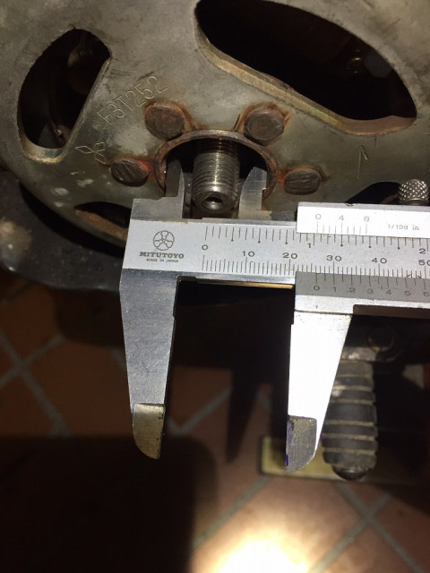

Beitragvon tomcat » Mi 03 Nov, 2021 21:26
Die Mutter von der Schwungscheibe habe ich mit einem elektrischen Schlagschrauber aufgekriegt.
Abzieher habe ich aber keinen ...
tomcat
Re: 125er zwatakta macht Spompanadln (Gonzales)
Beitragvon hiha » Do 04 Nov, 2021 06:10
Das ist mit ziemlich hoher Wahrscheinlichkeit der XT/SR-Abzieher M27x1 links.
Und das Gerät hat wirklich schon eine CDI? Schaut sehr nach alter Unterbrechertechnik aus.
