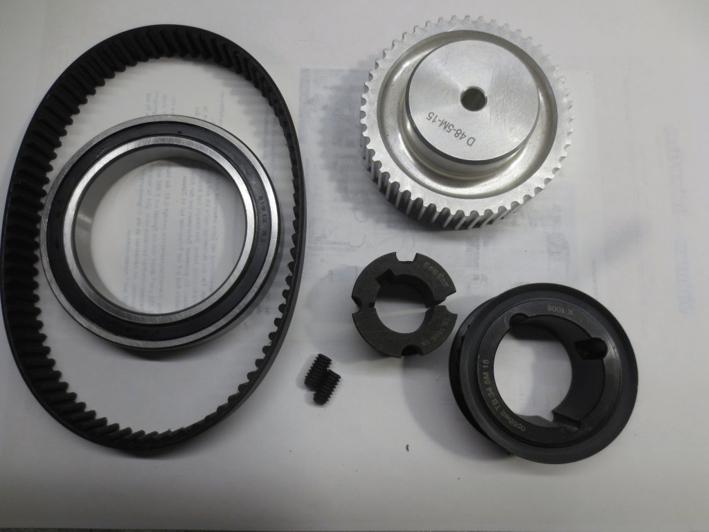

T. hat geschrieben:Es war doch Weihnachten?
Doch doch, gestern auf den letzten Drücker noch die Teilelieferung erhalten. Kugellager 61912 2RS (60x85x13), Zahnriemen HTD 5M 15mm 80Z, Stahl Zahnriemrad HTD 5M 15mm 34Z mit Taperbuchse 1008 für 19mm Welle und Alu Zahnriemenrad HTD 5M 15mm 48Z.
Das Wochende ist Pause, Montag dann mal schauen wie es mit dem Umbau weitergeht 8)

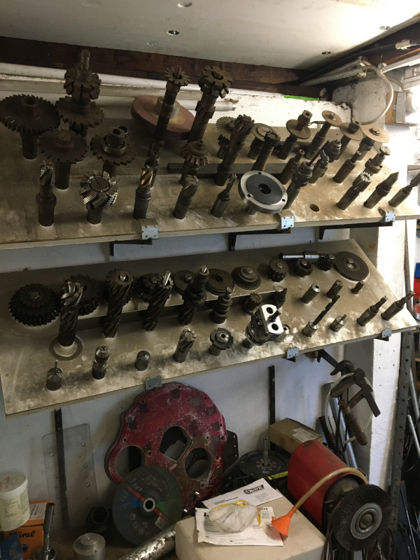

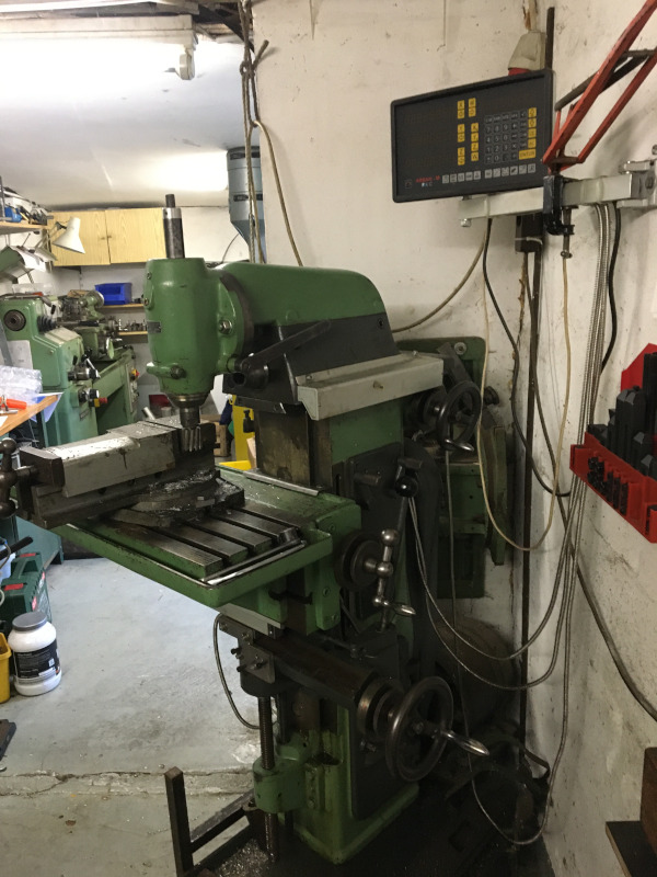

@ Hans hie mal 2 Fotos, Den Schwenktisch, der an der Wand hängt, habe ich noch nie gebraucht und die Lochscheiben auf dem Bild mit den Fräsern gehören zu einem Teil mit 3 Backenfutter. Wofür ?????
Wie schon geschrieben, die Maschinen können sicher mehr als ich.

Aaah, sogar mit digitaler Bahnanzeige. Das hat die FP1 in der Firma nicht. Ansonsten ähnliches Baujahr, also etwa so alt wie ich...
"Meine" hat nur den Schwenktisch, der ist praktisch um z.B. Zylinderköpfe für alles Mögliche schräg aufzuspannen, man kann ihn in zwei Ebenen schwenken.
Die Lochscheiben gehören zu einem Teilapparat: https://de.wikipedia.org/wiki/Teilapparat Da wär auch ein Foto nicht schlecht, von dem Ding mit Dreibackenfutter.
Geile Sach, Rüdiger. :smt023
Edit hat grad noch im unteren Foto in der Bildmitte einen UPA (vulgo: Wohlhaupter) gefunden. :shock: Absolut geiel!

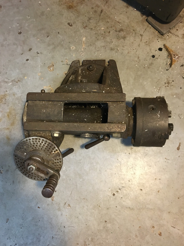

hier ein Bild von dem Teileapparat:

Aah, der originale Deckel-Teilapparat. Yeah!
