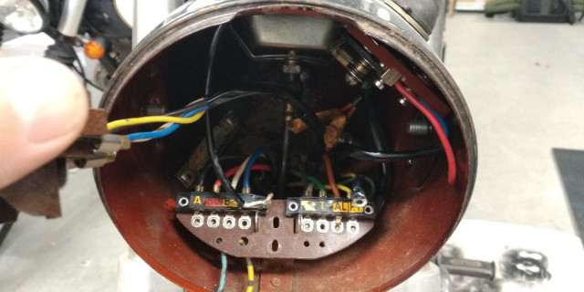

Ich habe vorhin gesehen dass der gleichrichter/regler auch fehlt. Die Drähte waren mit Klebeband isoliert das aussah als ob es seit jahrzehnten da dran war. Ich kann mir immer noch nicht erklären warum alle teile abgeschlossen waren :smt102 .
Laut der Tochter des Vorbesitzers war das Motorrad bis zu seinen Tod immer benutzt worden :gruebel: .
So siehts im Scheinwerfergehäuse aus

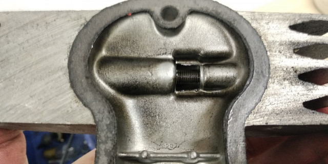

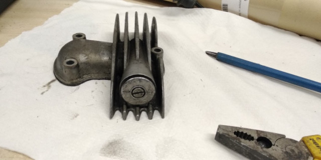

Weiss jemand was diese Schraube am Ventildeckel ist?
Schraube Ventildeckel
Und Schraube innen
Re: Schaltkreis Moto Morini
Verfasst: So 09 Jan, 2022 14:37
von Dreckbratze
Ich würde vermuten ein nicht genutzter Drehzahlmesseranschluss.
