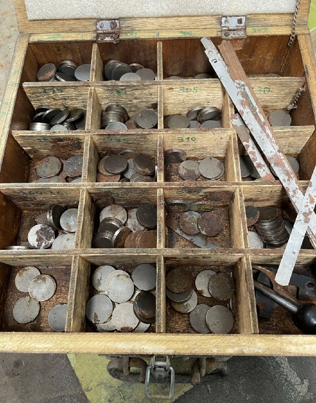

Hallo verehrte Liebhaber vom rostigen Zeug.
Wenn aber Rost absolut unerwünscht ist dann:
Lege ich die Teile in Essig?
In eine Säure?
Schrubbe mit der Drahtbürste?
Was geht gut und einfach?
Dieses Sortiment stand wohl im feuchten Schuppen und war günstig zu haben.

wenn ich diese Kiste sehe, geht mir ja das Herz auf. Shims, die heute 2stellige €/Stck kosten :grin:

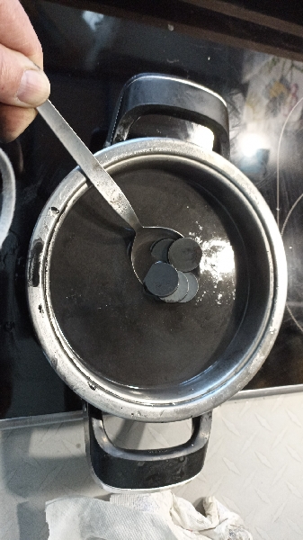

Die Entrostung hat begonnen.
Es sind um 30 verschiedene Dicken. Nicht alle in 0.05 Abstufung. Es sind auch x,08 oder x,02 dabei. Alle mit Durchmesser 25mm.
Manche sind nicht zu retten andere etwas rostig bis hin zu makellos.
Einige baden in Essig Essenz andere kochen in Zitronensäure. Ein paar die in Essig eingelegt waren konnte mit feinem Schleifpad wieder in guten Zustand versetzt werden. Es gab aber auch welche mit tiefen Rostnarben, die kommen in den Schrott.
Aus klarer Säure wird sehr schnell schwarze Brühe, die ich nach einiger Zeit wieder erneuert habe. Zack, wieder schwarz.

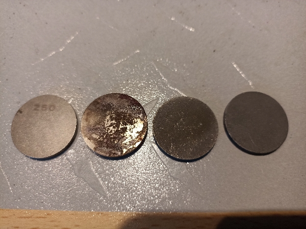

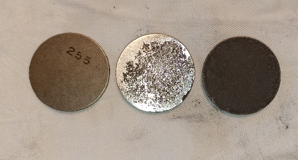

Jetzt habe ich ein anderes Problem. Der Rost ist weg aber eine graue Schicht ist da.
Nach dem Bad in der Zitronensäure waren die Teile schwarz. Nach mehrmaligem waschen und schütteln in einem Behälter mit Sand geht der graue Belag nur mit schmiergeln ab.
Von links nach rechts:
Top Zustand
Rostig
Grau beschichtet
Das grau muss dich auch wieder weg. Welche Chemie hilft ?

Die mittlere Scheibe mit 400er Körnung bisschen geschmiergelt. Ob ich die in die Tonne kloppe?

läuft die Nockenwelle direkt auf den Shims? Dann würde ich die wegschmeißen.
Re: Shims , Einstellscheiben entrosten. Wie am besten?
So 27 Feb, 2022 17:16
Hallo Achim
Ja, die Nocke läuft da drauf. Das gibt einen grossen Schaden wenn man die so einbaut.
Eben einige Shims aus dem Essigbad genommen. Glatt wie ein Kinderpopo. Kein Belag drauf der entfernt werden muss.
