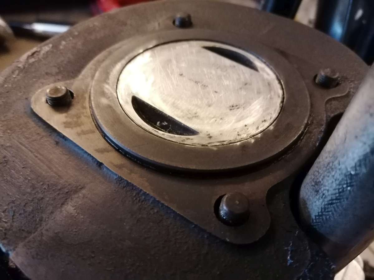

Hello zusammen!
Weil ich gerade den Kopf der BSA herunten habe, stell ich mal die Frage bzgl. Dichtung. Original gibt's da eigentlich nix. Soll ma? Kann ma? Womit?
Verbindung ist eine gestufte/gemuffte Verbindung. Ohne Dichtung wie bisher wieder zusammenbauen oder ....?

Bei Dnepr schaut das genau so aus.
Eine der wenigen Stellen die noch keine Probleme gemacht hat :lol:
Da ist ein Kupferring als Dichtung drin.
Sag mal die Durchmesser an, ned das da ein Dnepr Teil passt :floet: :lol:

Hmm, wenn man da nun nen Kupferring einlegt, dann sitz der Kopf doch dann um die Stärke des Rings höher. Die Verdichtung wird geringer, oder? Iss vielleicht nicht so optimal. Wenn's doch so funktioniert würde ich das auch so lassen. M. b. M.

Einläppen wenn geht und ohne Dichtung verbauen. Des bietet sich ja an. Keine Rücklaufbohrungen, nix. A Traum wenn des bei Enfield so wär. Wenn die Röhrln rausgehen...

Ja 1/10 mm

Der sollte keine Rolle spielen. Ich hatte gedacht, das würde mehr ausmachen.

Aber: Hält ein Cu-Blechle mit einem Zehntel mm auch den Kräften und der Temperatur stand?
In meiner XS hats da 1 Millimeter ... (die aber auch vorzüglich dichten!)

Ist's dicht? lass es wie es ist.
Beim Käfer gab's nie eine Kopfdichtung. Gusszylinder - AluKopf.
Ist's undicht? Da empfehle ich Kupferblech. Ob's funzt weiß ich jedoch nicht.

ich hatte ganz früher aus so ne BSA und immer ohne Dichtung zusammen gebaut. Da blies niXS durch, woanders schon :grin:

:smt023 Danke Jungs! Dannwird nix verschlimmbesert - bleibt so!
