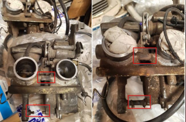

Moing zusammen,
weils grad im XT600-Forum gefragt wird:
Hat der XT500E-Vergaser den Verbindungsschlauch #30 zwischen Primär- und Sekundärvergaser?
https://www.xt600.de/xt_werkstatt/_spec ... losion.jpg
Danke,
Beiträge: 18331
Re: XT500-Vierventilfrage
Beitragvon motorang » Mi 30 Mär, 2022 06:20
Ist üblicherweise bis auf die Bedüsung der gleiche Vergaser wie bei der 600er, lässt sich in der Ersatzteilliste nachschauen bei Bedarf.
Witzig, wusste gar nicht dass die neueren Vergaser da zwei Schläuche haben (30 und 31).
Beitragvon hiha » Mi 30 Mär, 2022 06:40
Der #31er ist der Verbindungsschlauch von der Schwimmerkammer zur Hauptdüse des Sekundärvergasers. Aber den #30er, den haben doch alle, oder? Die 43F hat ihn, und die 3TB ebenfalls.
:gruebel:
Beiträge: 18331
Beitragvon Nanno » Mi 30 Mär, 2022 06:50
Mein "1VJ" (500er Version - 1RX?) Vergaser hat nur den unteren Schlauch von der Schwimmerkammer des linken Vergasers rüber. Väterliche 3BJ (500er Version der 2KF) hat auch nur einen Schlauch.
Beiträge: 20391
Beitragvon motorang » Mi 30 Mär, 2022 09:54
Vorn bei den Ansaugstutzen ist der zweite, schau nochmal nach ...
55A, 2RX

Beitragvon WernerLE » Mi 30 Mär, 2022 21:22
660er hat den auch
