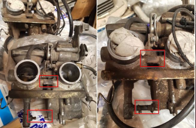

Moing zusammen,
weils grad im XT600-Forum gefragt wird:
Hat der XT500E-Vergaser den Verbindungsschlauch #30 zwischen Primär- und Sekundärvergaser?
https://www.xt600.de/xt_werkstatt/_spec ... losion.jpgDanke,
Re: XT500-Vierventilfrage
Verfasst:
Mi 30 Mär, 2022 06:20
von motorang
Ist üblicherweise bis auf die Bedüsung der gleiche Vergaser wie bei der 600er, lässt sich in der Ersatzteilliste nachschauen bei Bedarf.
Witzig, wusste gar nicht dass die neueren Vergaser da zwei Schläuche haben (30 und 31).
Verfasst:
Mi 30 Mär, 2022 06:40
von hiha
Der #31er ist der Verbindungsschlauch von der Schwimmerkammer zur Hauptdüse des Sekundärvergasers. Aber den #30er, den haben doch alle, oder? Die 43F hat ihn, und die 3TB ebenfalls.
Verfasst:
Mi 30 Mär, 2022 06:50
von Nanno
Mein "1VJ" (500er Version - 1RX?) Vergaser hat nur den unteren Schlauch von der Schwimmerkammer des linken Vergasers rüber. Väterliche 3BJ (500er Version der 2KF) hat auch nur einen Schlauch.
Verfasst:
Mi 30 Mär, 2022 09:54
von motorang
Vorn bei den Ansaugstutzen ist der zweite, schau nochmal nach ...
55A, 2RX
