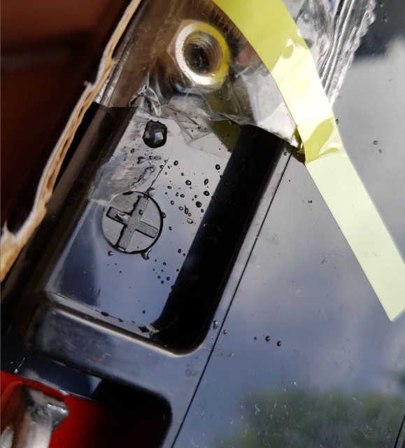

Aufgrund eines Transportschadens hat die neue 10 Ah Gelbatterie 2 klizekleine Risse an der Oberseite:
Hat jemand so einen Schaden schonmal dicht bekommen?
So auf quick and dirty mit Lötkolben oder so?
Oder irgendwie zukleben?
Interessant: das Gel ist ziemlich dünnflüssig, halt gerade dass es nicht rinnt.
Re: Gelstarterbatterie undicht
Beitragvon hiha » Do 02 Jun, 2022 13:01
Heisskleber, mit Lötkolben auftragen, gut vorher anrauhen und entfetten/trocknen. Lötkolben allein ist ohne Zusatzmaterial a bissl gfährlich dass das Material nicht langt.

Beitragvon gatsch.hupfa » Do 02 Jun, 2022 13:42
Ich bekomm den Riss, ist eh nur einer, nicht trocken:
Säure feucht abwischen, alles schaut gut aus, aber nach 2 Minuten kommt wieder ein Stecknadelkopfgroßes Tropferl hervor.
Als ob ein leichter Überdruck herrscht.
Hab jetzt 3x gewischt.
Noch dazu scheint die Schadstelle, die ja nicht ganz oben ist, etwas unterhalb des Gelspiegels zu sein. Ankippen hilft nicht, dazu fließt das Gel zuwenig.
Ich putze weiter, velleicht hört der Druck ja auf. Bin jetzt im Keller, wo tiefere Temperaturen herrschen.

Beitragvon Lederclaus » Fr 03 Jun, 2022 00:34
Ich wär da eher brutal, wenn ich fahren wollte und mir sowas passiert wäre:
>2mm Bohrer und ein kleines Loch oben rein bohren (im Günstigsten Fall genau am Ende des Risses)
>Bremsenreiniger her und die Batterie sauber sprühen, mit trockenem Lappen abwischen.
> 2-K kleber anrühren und großzügig den Riß zukleben. Minimum 5-10mm über den Riß hinaus
>Zum Schluß das Loch zukleben oder mit einem Plastikstopfen verschließen
Nach dem Abbinden einbauen und los. Halbe Stunde reicht.
Wenn Du Angst vor Säureschäden am Motorrad hast, pack die Batterie vor dem Einbau in einen Gefrierbeutel .
Dann läuft das Gel im Ernstfall in den Beutel.
Keine Ahnung, was Du für Möglichkeiten hast. Heißkleber geht, wenn er heiß genug ist. Kunststoff schweißen mit dem Heißluftföhn geht auch. Ich würd Flüssigmetall nehmen, oder anderes 2-K Epoxy. Zur Not zuschmelzen mit dem 30W-Lökolben (stinkt halt wie sau und wird eventuell nicht dicht)
