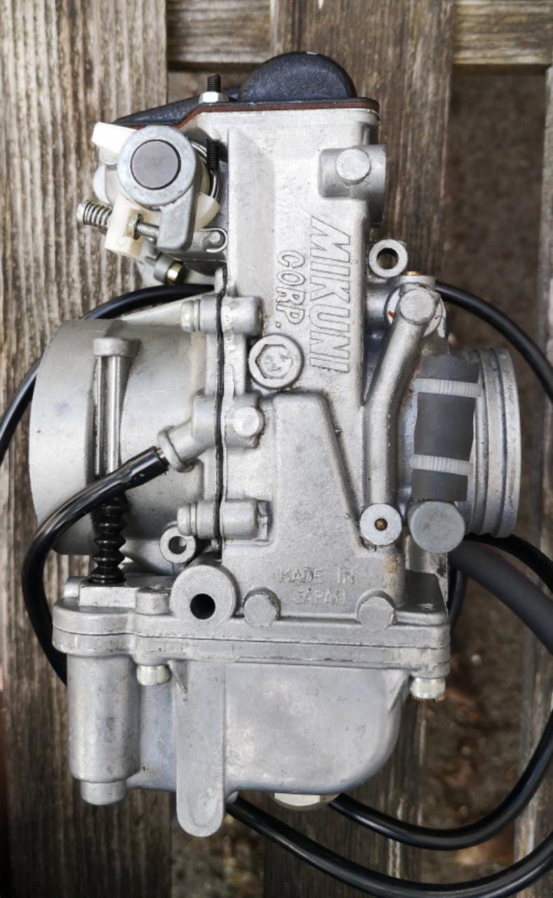

Am SR-Gespann werkelt ja seit letzter Woche ein TM36 und das ist eine recht feine Sache, wenn ich das mal so sagen darf. Leider hat der Vergaser ein großes und ein kleines Problem. :-D Das große war der Vorbesitzer, der aus tiefster Überzeugung an so ziemlich jeder Schraube rumgedreht hat. Das kleinere, dass der Vergaser an einer TE410 war.
Das kleinere ist schon gelöst; der Adapter hinten ließ sich recht leicht auf der Herdplatte erwärmen und dann vom Vergaser trennen. Das größere Problem ist, dass der Vorbesitzer mit Freuden auch die Beschleunigerpumpe verstellt hat. Und da hätte ich jetzt ein paar Frage plus die Bitte nach einem Foto, wo man die Werkseinstellung sieht.
Was ich so rausgelesen hab: Beschleunigerpumpen-Begrenzung auf ca. 3/4 Gas und die Schraube für den Einspritzzeitpunkt ca. so, dass Plastik- und Aluhebel parallel sind.
Quelle: NicheCycle - http://www.nichecycle.com/ncs/mikuni/ca ... -pump.html
Und die zweite Frage: Der Benzinleitungs-Anschluss ist bei meinem TM36 rechts - ist das nur eingepresst?
DANKE

Beitragvon SR oldman » Sa 11 Jun, 2022 12:39
Ist das ein TM36-31?
Zeig bitte mal Fotos von rechter und linker Seite!
Grundeinstellungen und Bedüsung (20er Chokedüse beachten) für die SR stehen in meiner TM Zeichnung.
Beschleunigerpumpe sollte auf minimales pümpeln eingestellt sein. Die hintere Einstellschraube mit der Feder bis auf Block drehen und oben die Stiftschraube soweit reindrehen das die noch ca. 4-5mm übersteht. Das Einspritzröhrchen lässt sich auch verstellen (von unten), ich dreh das immer eine viertel Umdrehung, sodas der Strahl nicht direkt in den Einlass spritzt.
Der Benzinstutzen ist eigentlich auf der linken Seite und steckt drehbar im Gehäuse, abgedichtet durch 2 O-Ringe und ein Halteblech (siehe Zeichnung).
btw: Der Unterdruckanschluß, lässt sich mit ein paar Kniffen, wenn benötigt auch auf die linke Seite umbauen.
Gruss
SR oldman

Beitragvon Nanno » Sa 11 Jun, 2022 13:22
Danke für die Daten - damit kann ich anfangen. Und heut' und morgen mich mal ein bissl rantasten.
SR oldman hat geschrieben:Ist das ein TM36-31?
Folgen noch - er ist aber ident mit obigem Bild, nur dass der Benzinanschluss eben rechts sitzt.
