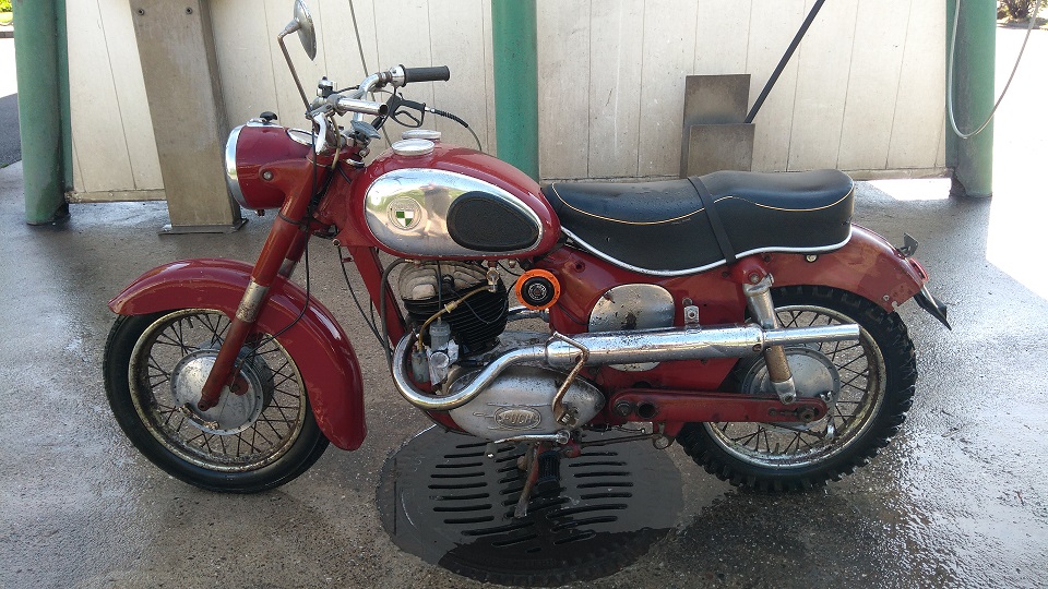

Guten Morgen heute Morgen,
ich bin ja eigentlich nur ein stiller User dieser Seite.
Einige Menschen kennen mich persönlich, wo man sich so überall trifft.
Mein heutiges Anliegen ist recht einfach, mir ist eine SGS zugelaufen, der Zustand ist
zwischen Bemitleidenswert und ach wie Geil.
Nun habe ich von 2-Taktern mal so fast keine Ahnung und wühle mich durchs Netzt nach Informationen ggf.
Teilequellen.
Puch ist hier in D ja zumindest bei den Krafträdern nicht so sehr verbreitet.
Für die Vollständigkeit des Krades würden mir vorerst nur ein Luftfilter und das Schutzblech-Endstück/Rücklicht fehlen.
Aluzylinder und einen 2.Vergaser schiebe ich mal auf die nice to have Liste für den 5 Jahres Plan.
Eine Kopie vom Handbuch habe ich gestern von Verwüster bekommen, damit steht zumindest schon mal etwas Wissen bereit.
Das Bild täuscht ein wenig, da ist sie noch nass und glänzend, glänzen tut da nichts mehr.
Für irgendwelche Tipps rum um diese kleine aber feine Kraftrad meinen Dank im voraus.
Patrick

Beitragvon hiha » So 03 Jul, 2022 08:54
Schaut doch gut aus. :smt023

Beitragvon bastardo » So 03 Jul, 2022 09:44
Find ich auch! :-)
Gummilappen als Verlängerung und irgend ein Rücklicht dran und erstmal fahren, würd ich sagen :-D . Läuft sie denn?

Beitragvon Elefantentreiber » So 03 Jul, 2022 09:53
Nein, und davon ist sie auch noch weit weg.
Steht seit 12-15 Jahren und wie geschrieben, sie glänzt weil nass ..... :-D
Keinerlei Dämpfung vorn und hinten usw. usw.

Beitragvon KNEPTA » So 03 Jul, 2022 09:53
Bdd, lässig. Bis auf die Hupe ein Traum.
Originalzustand !
Könnte man jetzt mit Neuteilen von RBO, Wieser usw. und neuem Lack zu Tode restaurieren, dann würde sie ausschauen wie x andere wertverminderte Replikas. Man könnte auch mit dem Aluzylinder und Doppelvergaser eine falscheSGS Super draus machen wenn man will.
Aaaaber, Originalzustand mit zeitgenössischen Umbauten und Patina ist extrem selten. Unbedingt erhaltenswert. Mit nur kleinen Eingriffen.
Wichtig wäre:
Überlegung auf Umrüstung auf Gemisch durch Stillegung der Ölpumpe,
Powerdynamolichtmaschine für 12 Volt.
Fährt das Ding ? Gibt es mehr und schärfere Bilder.
Und endlich wieder ein Moped im Forum dass mir nicht gänzlich unbekannt ist.
Und zum Schluß, der Puch Motor ist eigentlich kein Zweitakter...najo, doch...na...jo...
Und das unsägliche Kotflügelendstück würd ich weglassen oder vorm Einbau kürzen.
Und Luftfilter ist der mit dem Schieber für den Kaltstart die bessere Wahl.

Beitragvon KNEPTA » So 03 Jul, 2022 09:59
Dreht der Motor ?
Noch was. Auf die Schwimmerkammer würde ich unbedingt das kleine Wildschil schrauben.

Beitragvon Elefantentreiber » So 03 Jul, 2022 14:11
Motor dreht sauber, aber fahren iss noch nicht: https://www.dropbox.com/scl/fo/mdpywaaf ... 3oo0llauof

Beitragvon KNEPTA » So 03 Jul, 2022 17:14
Oh, ein frühes Modell, mit niedriger Nummer und noch mit alter Ganganzeige wie die Meckipuch.
Nicht den Motor starten ohne zuvor die Ölpumpe zu überprüfen. Nach langer Standzeit ist die meistens verklebt.
Ist schon eine ziemliche Baustelle, mechanisch...
Schwingenspiel ? Auslasskanäle? Kopfdichtung? Zündkerzengewinde ?

Beitragvon KNEPTA » So 03 Jul, 2022 22:28
So kann übrigens ein SGS Kolben ausschauen...
